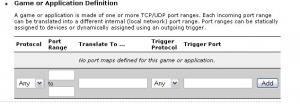

runarkkkkk Skrevet 28. mai 2007 Forfatter Skrevet 28. mai 2007 Noe port tips da ? Hva bruker du f.eks ? Så en plass at porter over 40000 funker bra ? Stemmer det ? Og på min ruter, står det.. Skjønner ikke helt oppsettet der jeg da, hvor skal jeg skrive hvilken port som skal være åpen ? og hva er resten ?

Stigma Skrevet 28. mai 2007 Skrevet 28. mai 2007 (endret) Noe port tips da ? Hva bruker du f.eks ? Så en plass at porter over 40000 funker bra ? Stemmer det ? Og på min ruter, står det.. Skjønner ikke helt oppsettet der jeg da, hvor skal jeg skrive hvilken port som skal være åpen ? og hva er resten ? 8726138[/snapback] I port range skriver du f.eks. 40000 i øverse feltet, så skriver du 40000 i nederste feltet (dette betyr du åpner fra og med port 40000 til og med 40000). Så trykker du add. La de andre feltene stå åpne da dette er instillinger du ikke trenger for en enkel port-forwarding. Etter du har trykket add så må du huske tilegne denen profilen du nettop har laget til en av maskinene på nettverket ditt (den som kjører torrent programmet). Det skal være en link du kan trykke på samme siden der som lar deg gjøre det. Husker ike hva den heter, men tittelen er ganske selvforklarende. Har du flere maskiner som bruker torrent programmer så må du åpne en ny port til hver av dem, da de ikke kan bruke samme port samtidig (eller rettere sagt, du ikke kan forwarde èn port til mer enn en maskin samtidig). Alle porter over 1024 er ideelle. Det er ikke noe forskjell hvilken du velger ytelsesmessig. Grunne til at det annbefales å bruke en port annen enn standarden er at noen ISPer besvisst nedprioriterer trafikk på defautl porten fordi det er så mye torrent trafikk, og derfor ønsker diverse torrent sider å unngå denne urettferdige begrensningen ved å bruke en hvilken som helst port annen enn standarden. Så langt jeg vet er det dog ingen norske ISPer som driver med slikt enda, og det er så langt jeg vet motakerens port som avgjør, ikke avsenderen, så derfor tror jeg som jeg sa tidligere at dette ikke er problemet i ditt tilfelle. Det kan dog være like greit å endre det likevel -Stigma Endret 28. mai 2007 av Stigma
