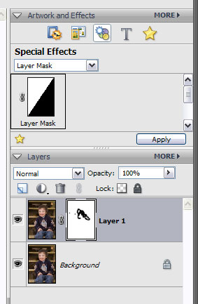

kjelldell Skrevet 25. mai 2007 Skrevet 25. mai 2007 Bruker Elements 5. Lagt "layer mask" mappen i "special affects" mappen som anvist.. Men finner ingen ting om layer mask under special effekts under "artworks and effects".. Hvilket jeg synes er rart... 8697398[/snapback] Du har husket å restarte Elements etter du la inn filene? Testet det på min Elements 5, fungerer kjempebra... Du må huske å jobbe på et layer, ellers får du feilmelding. Dupliser bakgrunnen, legg på en effekt, eks blur, legg på Layer Mask, så kan du "male" på der du vil ha effekten... Slik ser det ut når den er i bruk:

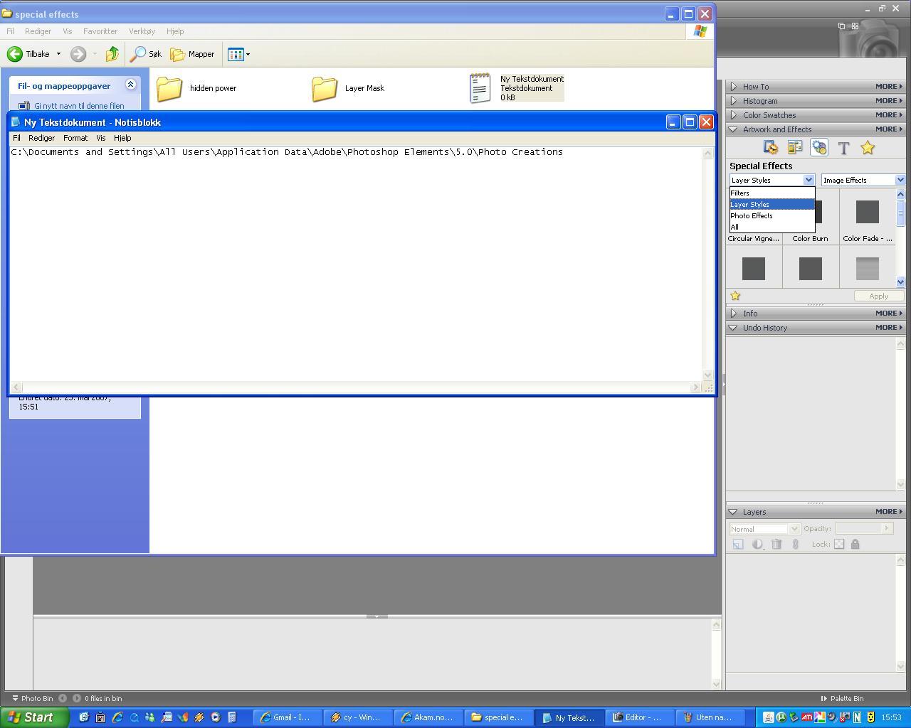

moho Skrevet 25. mai 2007 Forfatter Skrevet 25. mai 2007 Bruker Elements 5. Lagt "layer mask" mappen i "special affects" mappen som anvist.. Men finner ingen ting om layer mask under special effekts under "artworks and effects".. Hvilket jeg synes er rart... 8697398[/snapback] Du har husket å restarte Elements etter du la inn filene? Testet det på min Elements 5, fungerer kjempebra... Du må huske å jobbe på et layer, ellers får du feilmelding. Dupliser bakgrunnen, legg på en effekt, eks blur, legg på Layer Mask, så kan du "male" på der du vil ha effekten... Slik ser det ut når den er i bruk: 8697591[/snapback] Slik ser det ut hos meg. Prøver å vise hvor alt ligger på dette bildet. "Hidden power" mappen er fra en cd i bladet digital foto, og txt dokumentet er opprettet for å vise filbanen. Mener da at "layer mask" mappen ligger riktig. Likevel har jeg ingen layer mask funksjon i elements. Noen som finner noen feil her??
moho Skrevet 25. mai 2007 Forfatter Skrevet 25. mai 2007 Ved ettertanke burde jo kanskje da også "hidden power" funksjonen også vises under special effects i elements? Det blir de jo ikke.. Noe må jo være gæærnt her
kjelldell Skrevet 26. mai 2007 Skrevet 26. mai 2007 Ved ettertanke burde jo kanskje da også "hidden power" funksjonen også vises under special effects i elements? Det blir de jo ikke.. Noe må jo være gæærnt her 8699567[/snapback] Hmm. Du hadde mange andre, sikkert fra den CD'en.. Er ikke den andre lenger ned i lista? Jeg har kun Layer Mask ikonet...
