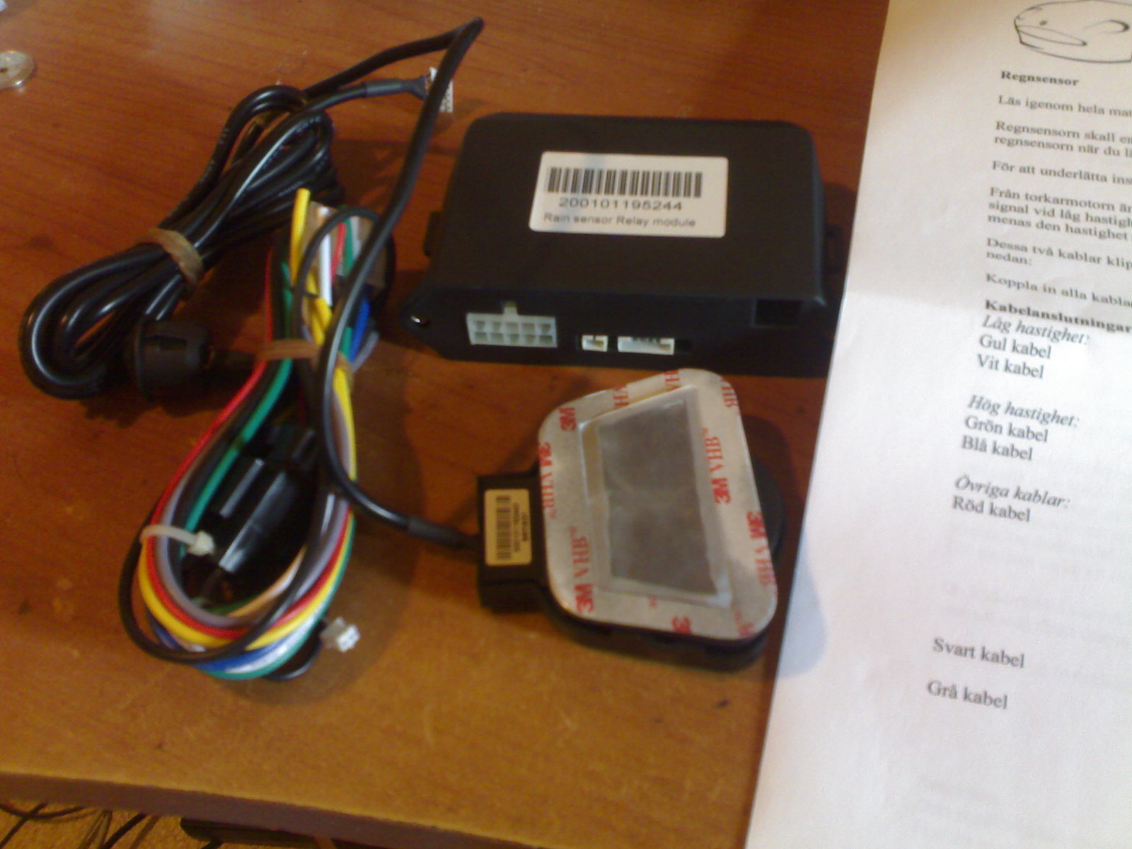

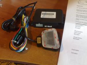

Følgende innhold i pakken:
Øverst er relèmodulen, nederst er selve regnsensoren sett fra den siden som skal stå mot ruta. Til venstre er kabelpakken som medfulgte. Det medfølger også bruksanvisning med spesifikasjoner på hvor hva skal kobles.

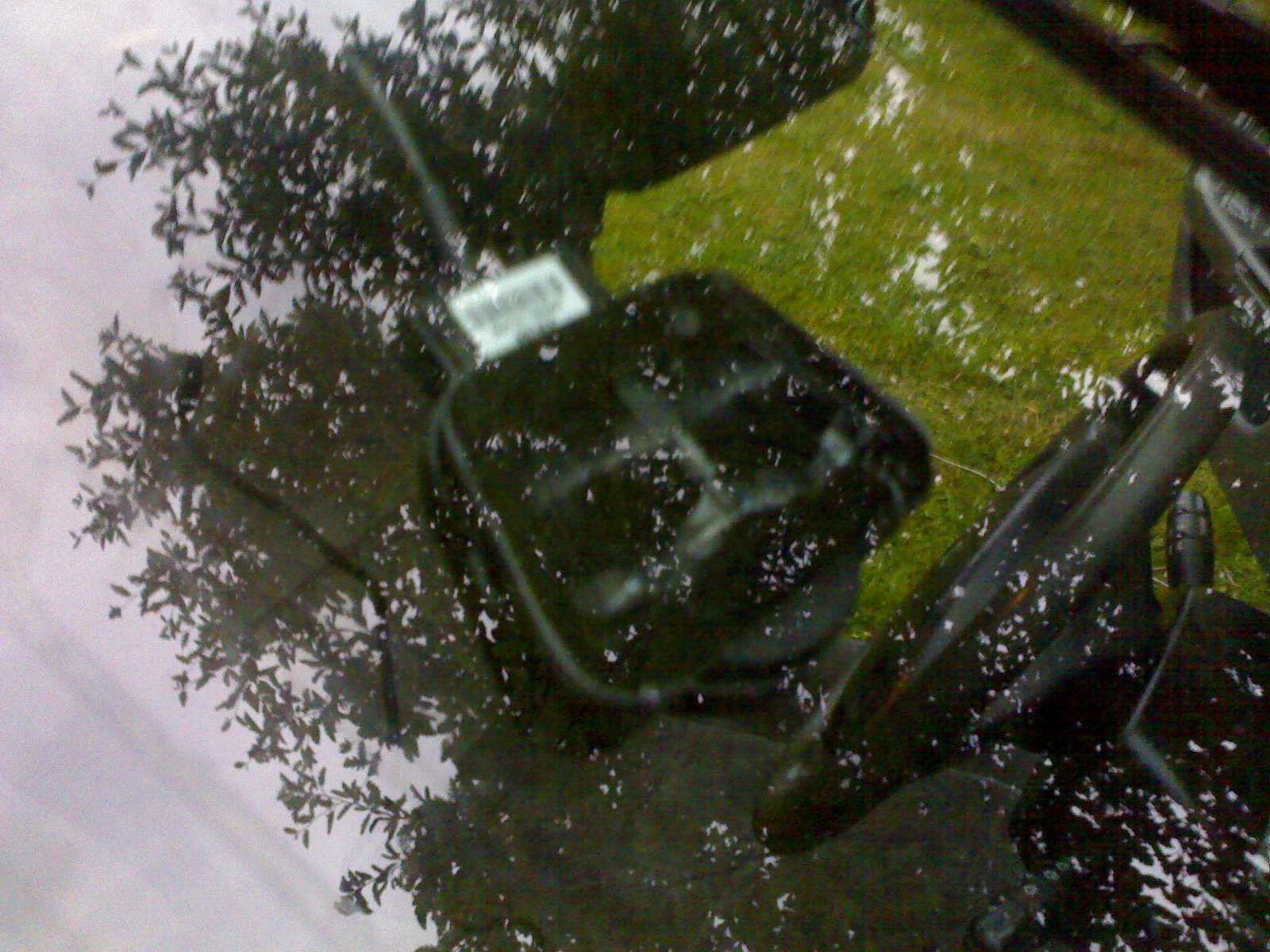

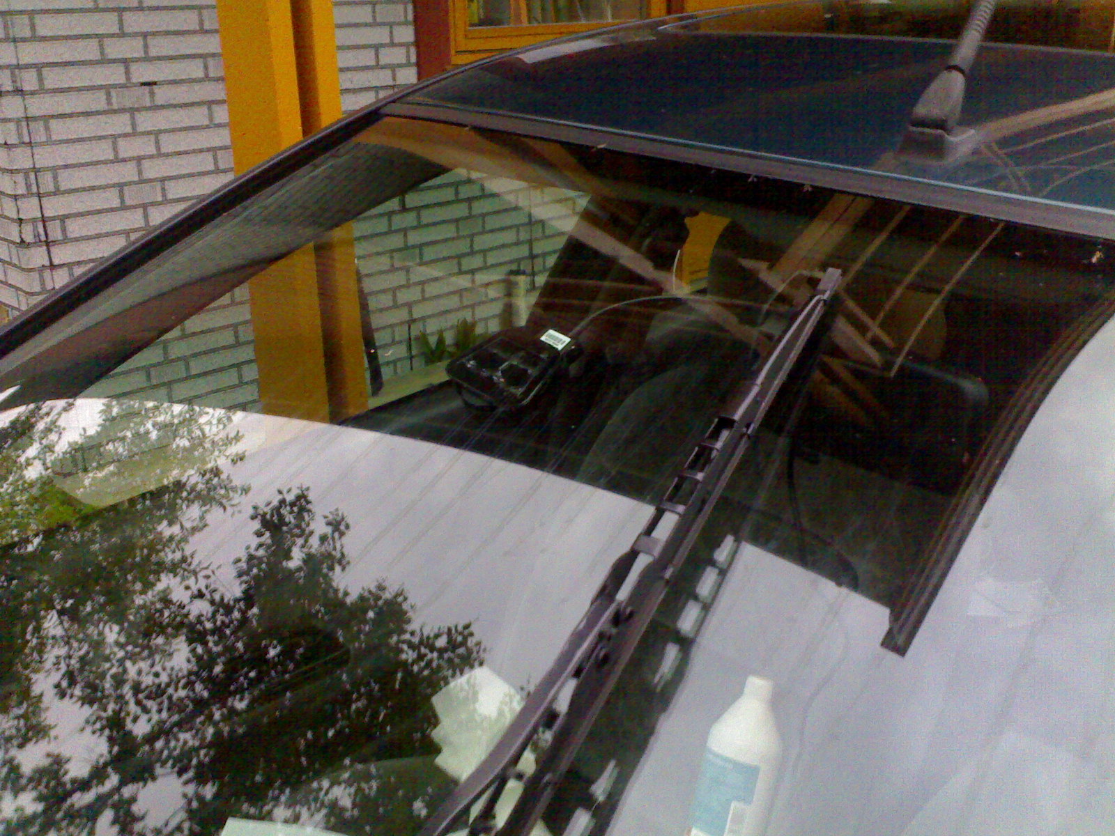

Sensoren fra utsiden:
Monteringen kunne vært bedre her, men slik den er nå vises bare såvidt undersiden fra førersetet, og resten ligger i skjul bak speilet. Jeg måtte flytte den litt fra optimal plassering pga. det var noen dype hakk i ruta på utsiden akkurat der, som jeg ikke ville ha under sensoren.

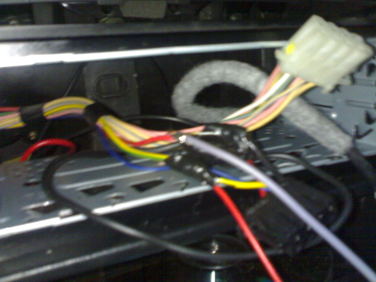

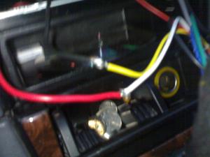

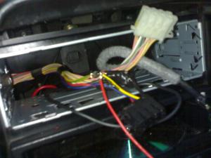

Jeg brukte den opprinnelige konstantstrømledningen fra bilstereoen for strømtilførsel til boksen, fordi jeg har uansett lagt opp 2x2.5mm2 til bilstereoen direkte fra batteriet.
Koblet styreinngangen til boksen til styreledningen bak ISO-pluggen til bilstereoen:

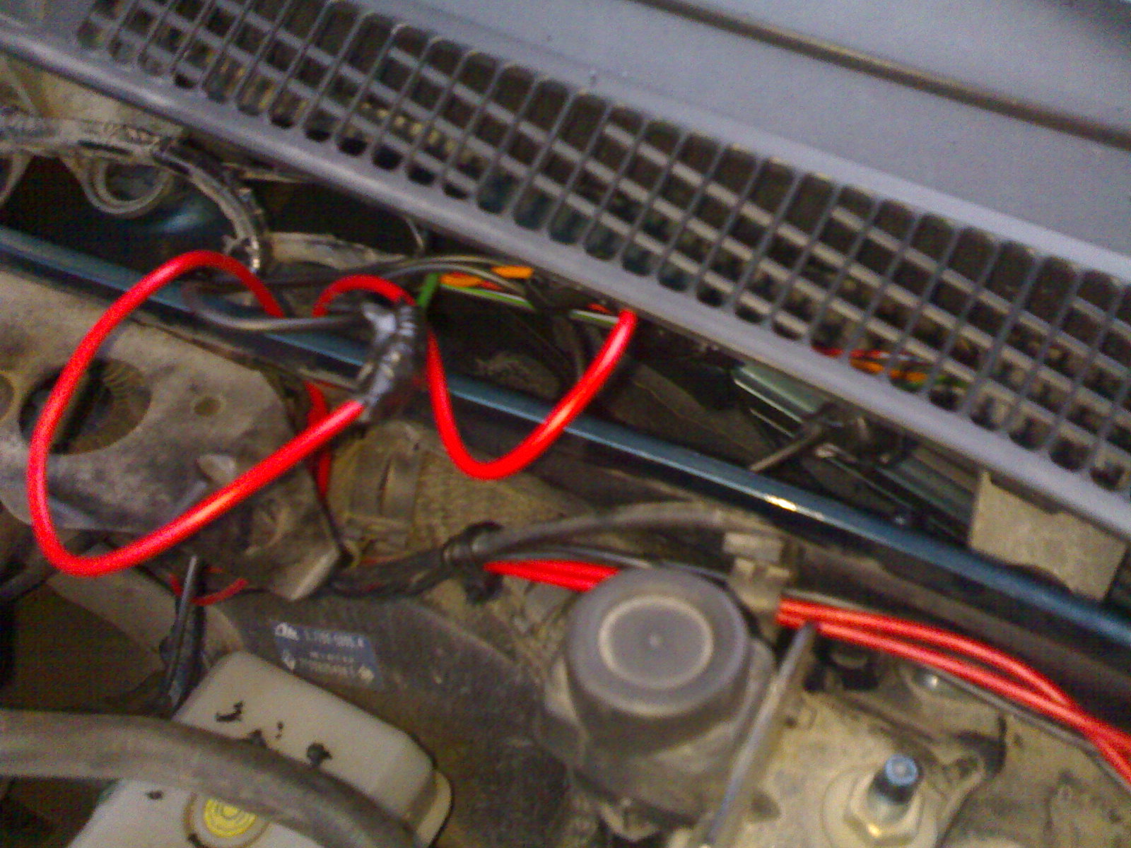

Ledningene til viskermotoren er forlenget slik at de går inn i bilen og er der koblet via boksen. (dvs. kontroll/relèboksen). Dette gjelder både den for lav og den for høy hastighet:
Pga. mangel på nøytral ledningsfarger (dvs. annet enn svart/rød/gul+grønn/gul) måtte jeg lage meg en slags fargekode med svart går til viskermotoren, og rød går til bryteren (svart er negativ for boksen, og rød er postiv).
Koblingen til viskermotoren er gjort rett over selve motoren:
Her brukte jeg sukkerbiter, fordi jeg trengte akkurat den fordelen de har, nemlig at det eneste jeg trenger å stikke nedi der var en liten skrutrekker. Det svar svært vanskelig å komme til der, så jeg ville ikke putte en loddebolt nedi. Jeg regner med at før eller senere ryker de sukkerbitene, fordi alle dens ulemper gjør seg spesielt godt gjeldende her også.

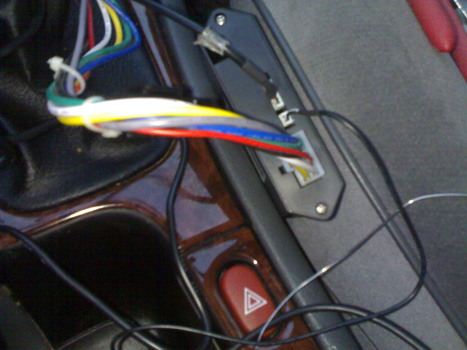

Kontrollboksen tilkoblet klart til testing:
Akkurat nå ligger denne bare og slenger forran passasjersetet. Tenkte å montere den bak der man somoftest har hanskerom (noe jeg ikke har) siden det er ganske god plass bak der. Kabelen til sensoren var dessuten ganske kort, så det begrenser plasseringen en del. Det var ikke bare èn eller to ledninger i den kabelen heller, men mange, så det er ikke så lett å bare utvide den heller.
