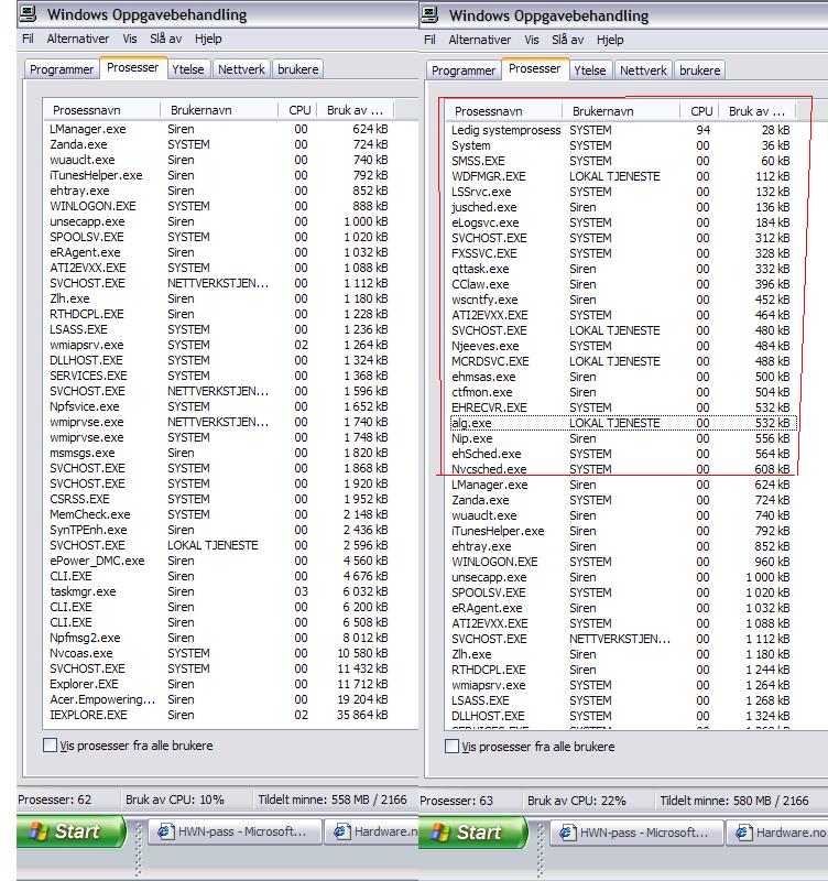

Slenger opp et bilde av oppgavebehandling.
Har sett det er fler som har problemer med ting som CLI.EXE som duplikerer seg selv, men har prøvt å stanse disse utallige ganger uten hell.
Noen som vet hva som kan vere grunnen til maskinsvikten?

- Du har mange prosesser gående i bakgrunnen, en del kan stoppes.

Det som er litt drit med disse selskapene er at de propper pcen med tusen ultilities som jeg mest sannsynlig aldrig får bruk for, så HVA skal jeg stoppe?? er det også en måte å ta dem bort permanent??
Hvis du ikke bruker PCen til spilling, kan du godt sette av mindre RAM til skjermkortet.
For å finne ut hvilke prosesser du kan/bør stoppe er det enkelt og greit å google prosessen. Da finner du fort ut av hva som er nødvendig/unødvendig. De kan stoppes permanent ved å deaktivere dem under "Tjenester". Dit kommer du ved å velge Start -> Kjør og skrive "services.msc".

Cli.exe har blit kapret,dette er vanskelig og få bort.
