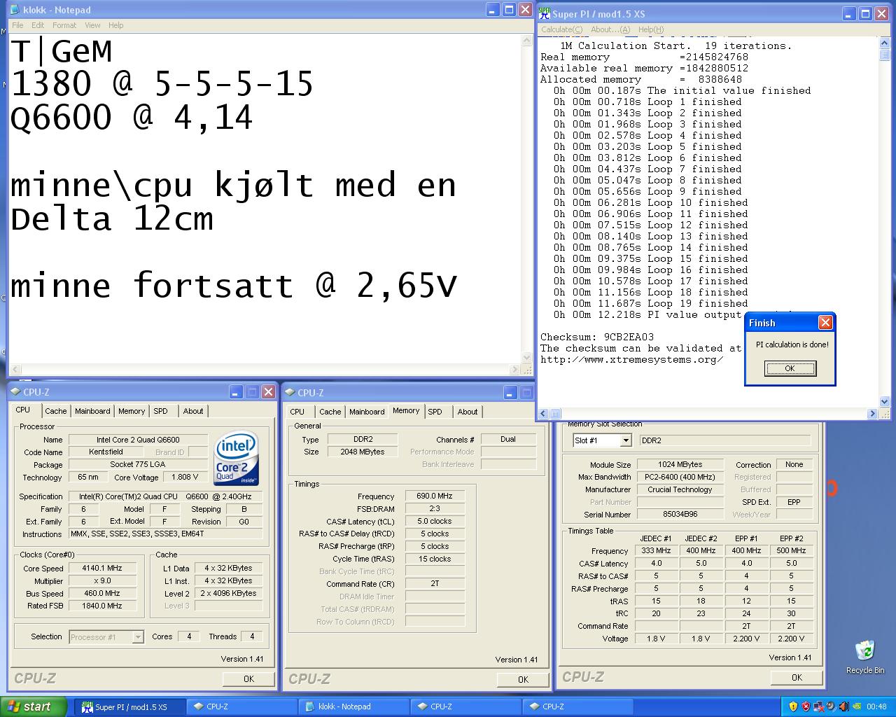

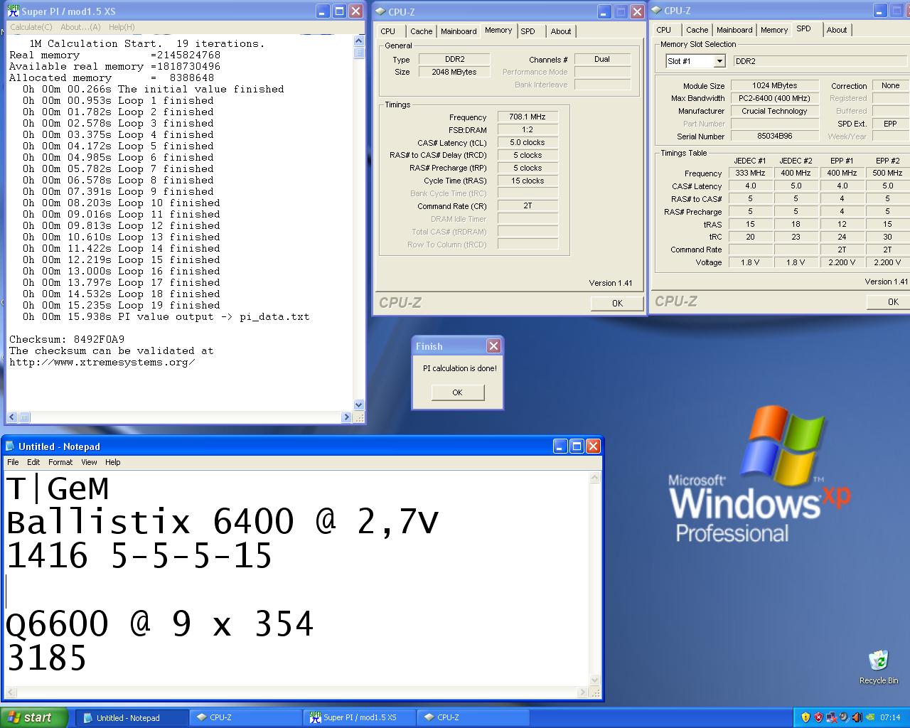

tiigem Skrevet 10. oktober 2007 Skrevet 10. oktober 2007 Satt å tittet litt på denne tråden og ser at Tharsan og The Ghost har fått et forsprang på de andre her så jeg måtte frem med ustyret og prøve meg litt Systemet består av: Gigabyte P35 DQ6 Intel Q6600 G0 4 x Crucial Ballistix 6400 Corsair 620W psu Asus 7900GT Thermal Right Ultra med en MIST vifte 1 stk Delta 12cm vifte til å kjøle minne og cpu Antec P182 kabinett Prøvde bittelitt med 1 brikke men der klarte jeg ikke å slå guttene så legger ikke opp noen bilder på den.. Neste ut er 2 x 1 GB Her kjørte jeg cpu:minne på 1:2 og minnet på 2,7 volt, 1416 5-5-5-15 Gjennomførte også superpi 1M på denne hastigheten Men fikk ikke validert 5 5 5 15, vet ikke hva det kommer av? uansett hvilken frekvens den var på ville den ikke validere 5 5 5 15 Men bildet her viser det meste På 2,65 volt kjørte dem 1400 5-5-5-15 Så er det 4 x 1 GB Den var litt værre, her slet jeg en halvtime på å få dem igjennom, dem likte ikke høy volt i det hele tatt når jeg kjørte 4 stk. Så her måtte jeg nøye meg med 2,45 volt, 1240 5-8-8-28 Klarte å kjøre superpi på denne frekvensen, skal legge over screenshot i morgen da jeg glemte det på maskinen: http://valid.x86-secret.com/show_oc.php?id=252761 SuperPi1M har jeg allerede tatt på 1416 5-5-5-15 Så da er neste maxklokk på 4-4-4-12 Kjørte her og på 2,65 volt, virket som brikkene likte seg der Resultatet ble 1216 4-4-4-12 som jeg ble meget imponert over http://valid.x86-secret.com/show_oc.php?id=252754 Maxklokk på 3-3-3-8 Samme volt, 2,65 Her maxet det ut på rundt 920, klarte å gjennomføre superpi1M på denne hastigheten http://valid.x86-secret.com/show_oc.php?id=252749 Så det var godt å dra i land høyest klokk på 2 brikker, 4 brikker, høyest SuperPi1M, høyest klokk på 3-3-3-8, 4-4-4-12 og 5-5-5-15 Håper det er noen som klarer å dra seg over =) Har til slutt en liten sammenligning av frekvens vs timings på samme cpu klokk.. Kjører Q6600 på 4,14 og minnet på 1380 5-5-5-15, 1104 4-4-4-12 og 920 3-3-3-8 her ser vi at minnehastighet har mer å si enn timing =)

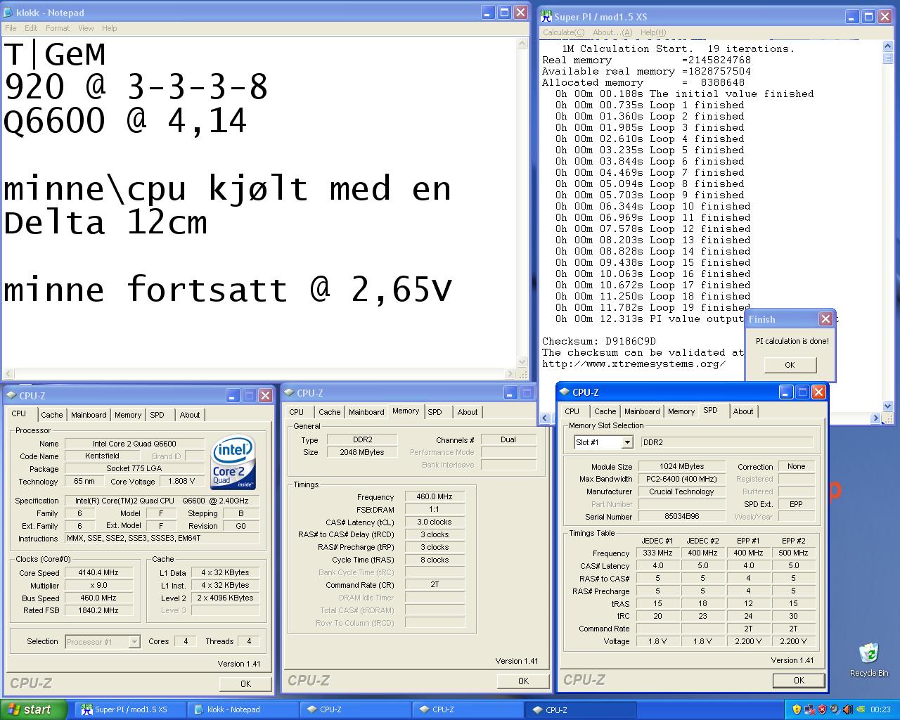

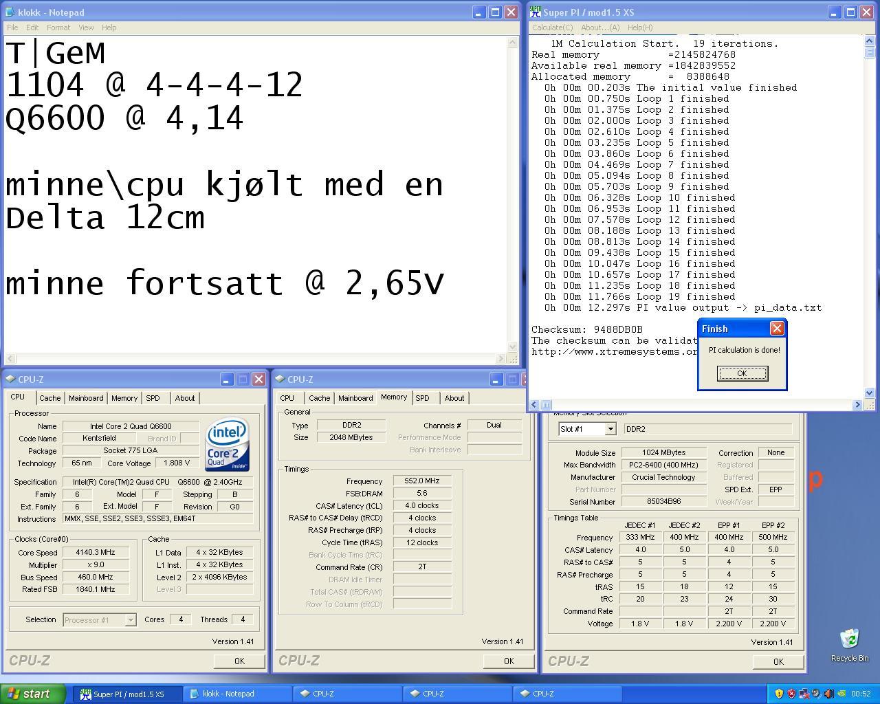

Loke_h Skrevet 10. oktober 2007 Forfatter Skrevet 10. oktober 2007 (endret) Forskjellen på 1 brikke og 2 er ikke nødvendigvis så stor. Det kommer an på hk/brikkesett, men selvfølgelig i stor grad på hvor like brikkene er. Jeg har et par der brikkene er omtrent identiske på 2,45V, og et par der den ene klarer 30+ mer enn den andre (2,45V, 5-5-5-15). Har lagt til ekstra kategorier for 4-4-4-12 og 3-3-3-8, men ikke gått gjennom alle resultater ennå. Har vel forsåvidt 4-4-4-8 SuperPi 1M screens fra 1100+, med 2,45V og 1066-strap, sånn at jeg kan komme på lista selv uten å overanstrenge meg. De kategoriene som var fra før er maks stabil klokk, men det holder at de klarer memtest. Endret 10. oktober 2007 av Loke_h

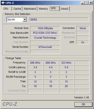

Theo343 Skrevet 19. oktober 2007 Skrevet 19. oktober 2007 (endret) Hmm her må jeg slenge meg på. Gigabyte GA-P35-DS4 F7 Bios Crucial Ballistix PC5300 2048MB kit, 2 brikker. Første forsøk: [email protected], er det nok til å komme med på lista for 2 brikker? Her er visning av type: Endret 19. oktober 2007 av Theo343
Loke_h Skrevet 22. oktober 2007 Forfatter Skrevet 22. oktober 2007 Ikke verst med bare 2,1V. Men du har et hk som skal klare høye frekvenser med disse brikkene også. Har du en eller to vifter til kjøling av minne, kan du teste på litt høyere spenning. Om du tør da. Alternativt kan du prøve å ta høyeste frekvens på 2,2V. Da må du også teste at de er stabile. Les første post for å finne ut hva som kreves for hver enkelt kategori.
Theo343 Skrevet 22. oktober 2007 Skrevet 22. oktober 2007 Jeg skal gjøre arbeidet litt nøyere. Jeg fant ut at de ikke var stabile på 2.10 mer enn en times tid. Så jeg måtte øke til 2.15 for å ha de stabile. Hvor trygt er det å gå til 2.4v uten ekstra kjøling?

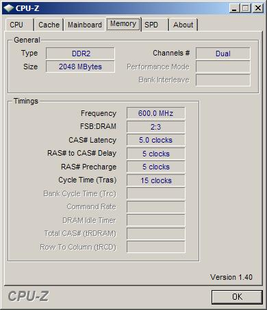

tharshan Skrevet 22. oktober 2007 Skrevet 22. oktober 2007 501.5(1003) 3-3-3-12 @ 3,15V med Asus P5k http://valid.x86-secret.com/show_oc.php?id=256773 ein brikke, crucial Ballistix PC5300CL3
2bb1 Skrevet 22. oktober 2007 Skrevet 22. oktober 2007 (endret) Han er ekstrem tvers gjennom. Over 3 volt på minnet, må nesten le. Men bra noen som tør da! Til trådstarter: Du kunne ikke tenke deg å rydde opp litt i førsteposten vel? Synes det er litt vanskelig å finne frem der I tillegg kan du vel ta vekk de "konkurransene" som står uten et eneste resultat Endret 22. oktober 2007 av 2bb1
Theo343 Skrevet 22. oktober 2007 Skrevet 22. oktober 2007 501.5(1003) 3-3-3-12 @ 3,15V med Asus P5k http://valid.x86-secret.com/show_oc.php?id=256773 ein brikke, crucial Ballistix PC5300CL3 Hva slags kjøling har du her?
NoTrace Skrevet 23. oktober 2007 Skrevet 23. oktober 2007 Det er vel 2 120mm vifter elns tharshan bruker... ?
tharshan Skrevet 23. oktober 2007 Skrevet 23. oktober 2007 120mm tt vifte som gjekk på rundt 2800 rpm Skal ein klare noko, må ein satse litt. Lurer på om brikkene er halv daude nå Kanskje brikken mine klarer 520 mhz 3-3-3-x med endå høgare volt?
