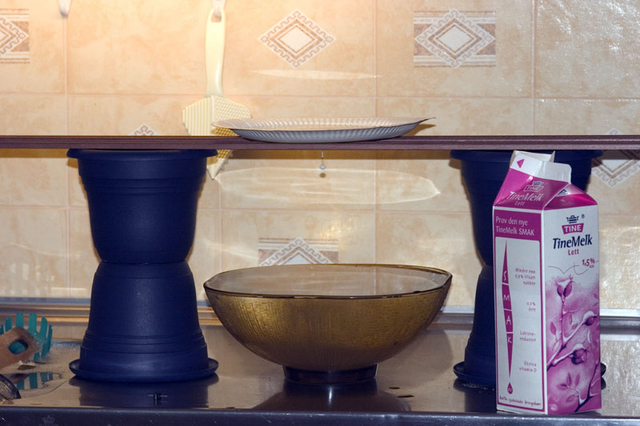

Snikpellik Skrevet 9. mai 2007 Skrevet 9. mai 2007 Hvor tar dere dråpe bilder..? I glass eller badekar, eller andre løsninger..? Jeg tar en gjennomsiktig "potetgullbolle", fyller den med vann, setter den under springen og lar det dryppe dråper. Legger eventuelt et håndkle/klut eller lignende bak, slik at bakgrunnen blir fin og sånn man måtte ønske.

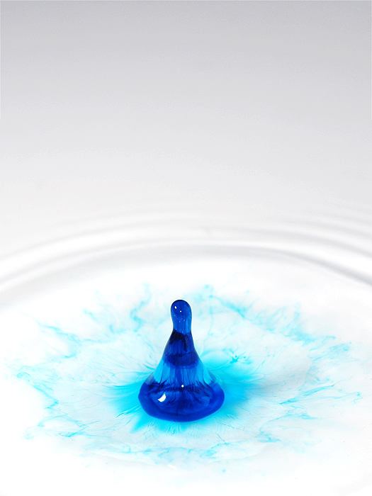

TheCooler Skrevet 27. mai 2007 Skrevet 27. mai 2007 (endret) Ved å stille fokusen manuelt vil det være lett å få feil fokus,ved at man kommer for nærme eller langt i fra fokuspunket. 8575585[/snapback] Stiller du fokus manuelt og er smart nok til å ha kamera på stativ får du fokus *eksakt* der dråpen faller. Blir ikke bedre enn det. Forutsetter jo også at du i tillegg er smart nok til å lage en dråpedings som drypper samme sted hver gang da. Og så holder du bare en tynn pinne eller noe akkurat der dråpen faller. Og fokuserer manuelt på den... Og badabing: Eksakt riktig fokus hver eneste gang. Da gjenstår bare timingen Endret 27. mai 2007 av TheCooler
TheCooler Skrevet 27. mai 2007 Skrevet 27. mai 2007 (endret) Nikon har den egenskapen at de kan bruke 1/500, noe som gir en stor fordel 8552785[/snapback] Dette er da helt irrelevant med dråpebilder - 1/500 er uansett for tregt å fryse en dråpe brukbart hvis man er tett på. Det som fryser bildet er blitzen som varer en brøkdel av den lukkertiden du oppgir. Selv om man bruker en lukkertid på f.eks. 1/125 som jeg har gjort på det vedlagte eksempelet. Endret 27. mai 2007 av TheCooler
Vaffel89 Skrevet 27. mai 2007 Skrevet 27. mai 2007 fo'sho! Utrolig flott bilde! Etterbehandlet no i photoshop eller? Hva har du dryppet i hva, blå konditorfarge i melk?

HrSteen Skrevet 27. mai 2007 Skrevet 27. mai 2007 (endret) Jeg bruker ett helt enkelt oppsett når jeg tar dråpebilder. Først lager jeg hull i en papptallerken, trer mitt smykke igjennom hullet og lar mitt kamera (som står på ett stativ) fokusere på smykket. Låser fokus. Tar så smykket bort og lar dråpene falle. Tar bildene med fjernkontroll. Endret 27. mai 2007 av stoners
