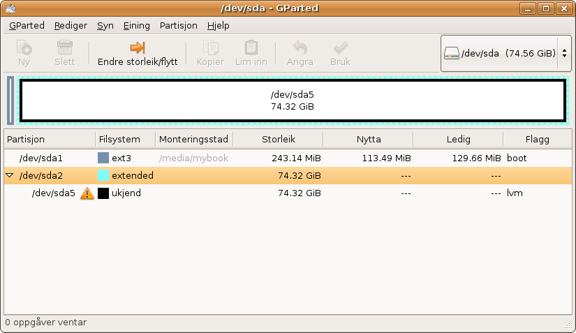

Sjå vedlagde skjermskot frå gparted. Ser ut som eg berre har ein stor partisjon...? dev/sda1 er ekstern harddisk / minnepenn. Altså har eg tydlegvis hverken swap-partisjon eller ein eigen partisjon til /home. Kan gjere noko med dette utan å reinstallere?

Ingen av delene er kritisk på noen måte. Swap trenger du dersom du skulle gå tom for minne. Helt greit å ha /home på samme partisjon. Hvis du vil gjøre om dette så vil jeg tro en modifisering av fstab vil gjøre biffen, kombinert med tilsvarende opprettelse av nye partisjoner for formålet. Du finnner den her:
/etc/fstab
Du kan også ta en titt på de noe forvirrende man sidene:
$ man fstab

Ut fra bildet ditt ser man at den store partisjonen på 74 GiB benytter LVM (Logical Volume Manager). Uten at jeg har særlig erfaring med LVM, så tillater LVM blant annet dynamisk inndeling av partisjoner (volumer). Såvidt jeg har lest så skal det være mulig å ha swap-partisjon som et logisk volum (lv) i blant annet LVM2, så det kan jo hende du har swap.
Vanligvis kan man sjekke swap-minnet ved å skrive i et skall (men jeg vet ikke om det fungerer med LVM):
free -m
Om du er interessert i mer oversikt over hvilke logiske volumer du har inni LVM-partisjonen din, så kan du jo forsøke kommandoen (som root):
lvscan
Tidligere [1] var det slik at /boot måtte legges på en egen partisjon utenom LVM ettersom bootloadere ikke klarer å forstå/aksessere LVM-volumer ennå (jeg ser du har boot-flagg på /dev/sda1 uten at jeg vet om det er en sammenheng her), men dette kan også kanskje ha endret seg i det siste.

hauge@hauge:~$ sudo lvscan
 ACTIVE            '/dev/Ubuntu/root' [72,85 GB] inherit
 ACTIVE            '/dev/Ubuntu/swap_1' [1,47 GB] inherit
Så då ser det ut til at resten er ein stor partisjon. Kjekt å vite, takk for hjelpa!
