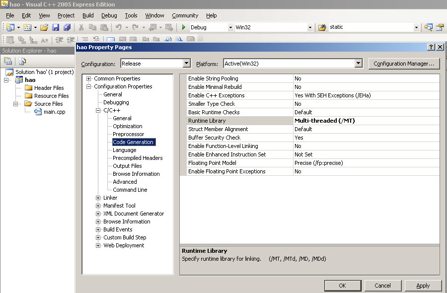

Prøv og compile med /MT (Multi threaded)
Dvs. at den linker statisk mot run-time libbet.
Har ikke visual studio foran meg nå, men du skal finne den switchen et sted under Compiler Options i prosjektet ditt.
Da skal det fungere :)
Jepp.
Jeg kan komme med en steg-for-steg beskrivelse om hvordan man kommer frem til den innstillingen når jeg kommer hjem ikveld.
Er på jobb nå og husker ikke helt hva ting heter i farta :p
Yes, la bare opp et screenshot jeg :)
Du får opp Property Pages ved å trykke Project på menyen øverst, og velge Properties nederst på menyen som kommer frem.
Så er det bare å bla seg frem til C/C++\Code Generation og sette Runtime Library til Multi-threaded (/MT) istedet for Multi-threaded DLL (/MD)

Kjørt det på en anne maskin hvertfall! Nå gjenstår den store testen, hos han som hadde storproblemet!
Men du, er dette en ting alle i klassen kanskje burde gjøre??
Ja, de burde vel gjøre det samme de også. Hvis ikke får de ikke kjørt programmene sine på maskiner uten visual studio eller vcredist innstallert.
