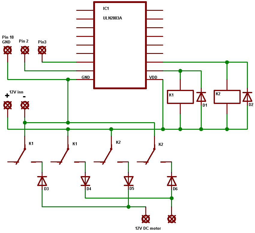

Denne kretsen vil jeg tro skal være ganske genial:
for da sender man et impuls signal for og dimme opp, (PIN2 fra parallell porten) og et impuls signal for og dimme ned(PIN3 fra parallell porten)
:dribble:
(for da kobler man denne motoren til selve knotten som man vrir på, på en dimmer)
hvis man kan få parallell porten til og sende ut korte signaler?
(altså ikke "1" hele tiden, men bare 1-sekund eller noe, for så og bli "0" igjen)

Ja. Tyristor var planen. Men den er forkastet for øyeblikket, da det viste seg at det kunne bli litt avansert uten den rette kunskapen til DA-konverterere.
Nortwave hadde også en plan som inkluderte et digitalt pot-meter som er koblet til gate på en tyristor som styrer dimmingen. Men desverre er det ikke mulig å dimme likestrøm med tyristor. Jeg hadde nemelig en plan om å bruke hauk til å styre vifter med også, så jeg blir vel nødt til å lage en fiffig løsning med et digitalt pot-meter og en enkel forsterker krets til å styre en eventuell vifte med.
btw, hvis du hadde lest 2-3 poster nedfor den posten du sisterte i fra meg hadde du fått svar på spørsmålet ditt. ;)
@just-_-me: Hvordan program er det du har brukt til å tegne skjema med?
Jeg brukte EAGLE, tok og tegnet kretsen, også tokk jeg en Printsscreen og gjorde noen få endringer i MSpaint. ;)
