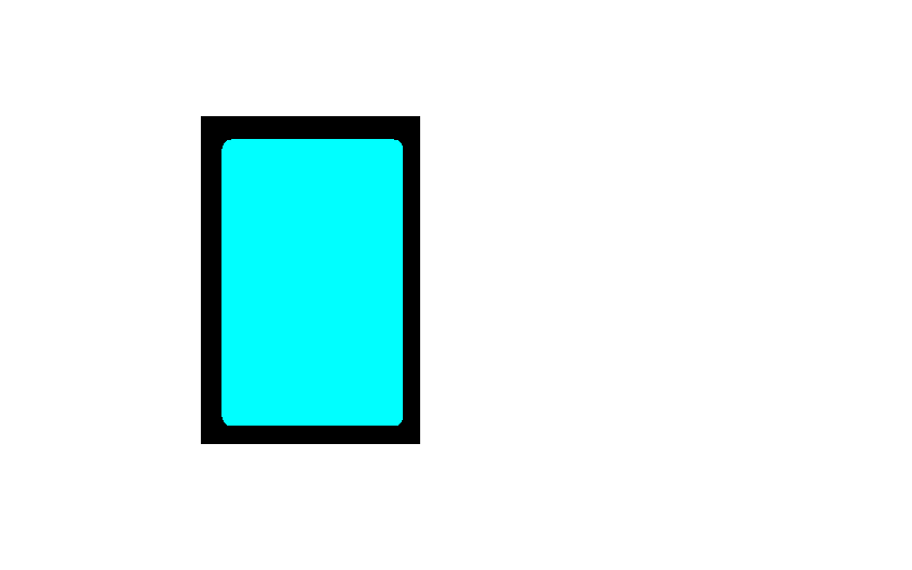

EspenFe Skrevet 16. april 2007 Forfatter Skrevet 16. april 2007 Her er et enkelt bilde i paint. Skal lage et SketchUp bilde senere. Skal kjøpe fra den lokale glassforhandleren her, får rabbat Men hva mener du med gummilist ? Sånn som isolerer ? Skal jeg sette plexi-glasset inn i gummien ? Så lime gummien på kabinettet ? Modding.bmp

jonas_blomster Skrevet 16. april 2007 Skrevet 16. april 2007 Gummi listen har spor på begge sider, så plexi glasset settes inn i det ene sporet og kabinettveggen i det andre. Kan også anbefale å bruke lexan glass, der jeg kjøpte det var ikke prisforskjellen så veldig stor.
