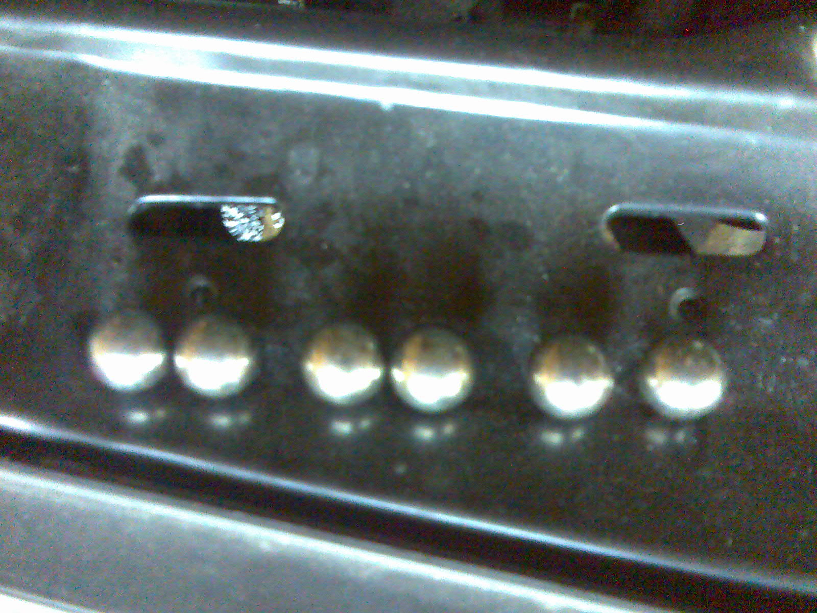

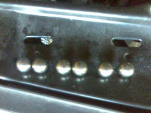

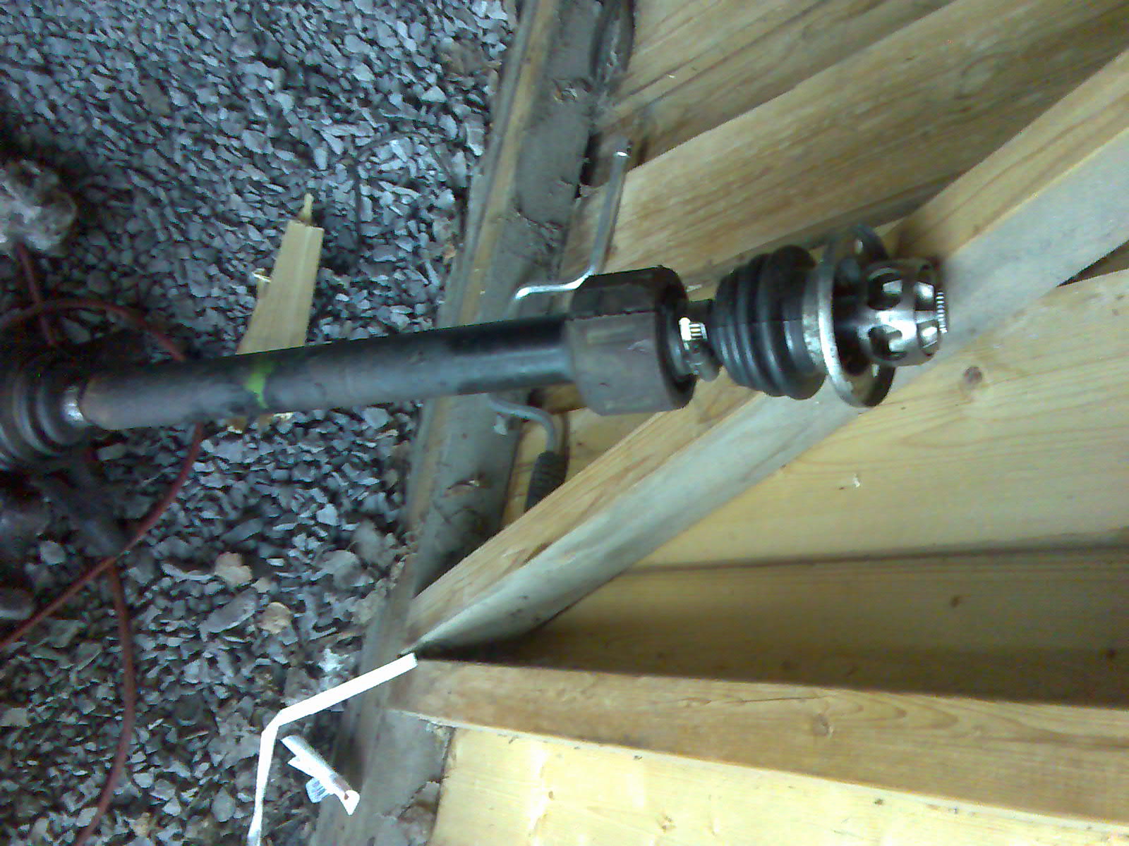

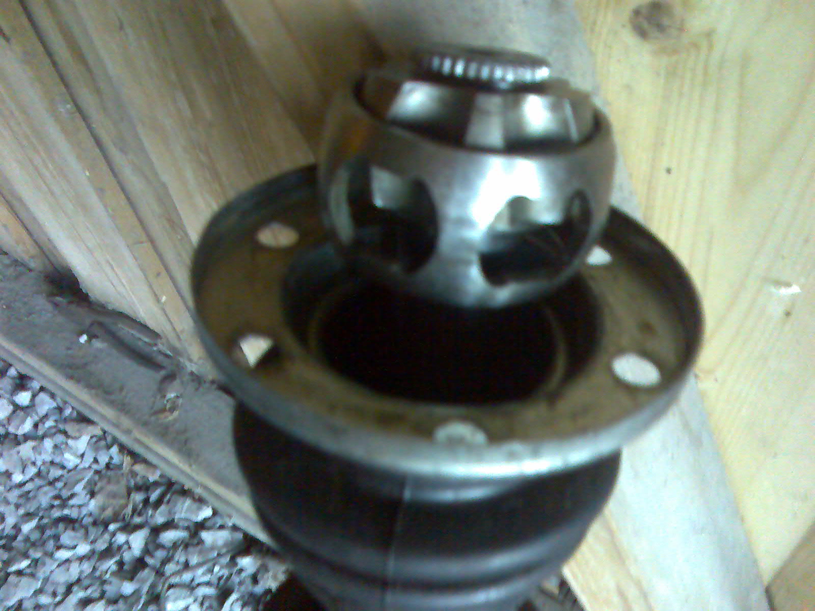

Beyma Skrevet 15. april 2007 Forfatter Skrevet 15. april 2007 Her er kulene.. her er der de skal sitte.. Her er selve akselen..
LiamH Skrevet 15. april 2007 Skrevet 15. april 2007 Jepp! Det er kulene i drivknuten! Disse kan du sette tilbake hvis knuten er i orden og uten ulyd før dere demonterte den. Mulig du må bruke litt makt, men disse kulene skal være like store og mulig å presse på plass. Husk likevel å presse grease inn i knuten og i mansjetten før du setter den på plass. Hvorfor demonterte dere denne til å begynne med?

LiamH Skrevet 15. april 2007 Skrevet 15. april 2007 (endret) Bare til opplysning, så trenger du ikke rengjøre knuten med mindre mansjetten er sprukket og greasen har kommet ut. Uansett, så stemmer det nok, viss jeg ikke husker feil, at disse kulene er parvis montert. Dette er vel knuten som står inne i gear-kassen, regner jeg med. Denne er stiv ved montering. Får du ikke på plass kulene, så er det stort sett bare å få tak i en annen, brukt aksling. Kryr av disse på bilopphuggeren. Koster ikke mye heller. Bare husk å sjekk mansjettene før dere setter den på. Er disse sprukket eller på vei til å sprekke, så må disse byttes! er mansjettene i orden, så monteres den bare rett på! Endret 15. april 2007 av LiamH

Mekker`n Skrevet 17. april 2007 Skrevet 17. april 2007 Du får det sammen, men det kan være ganske knotete. Du slipper hvertfall alt klinet, så reint og fint ut Skjeldent at indre drivledd blir utslitt så lenge det ikke har godt tørt. Pass på at det er litt beveglighet i leddet før du monterer det. Hvis det er feil montert og "stivt" som haynes boka sier vil du bare høre et knas når du setter i gang bilen. For det har jeg gjort
