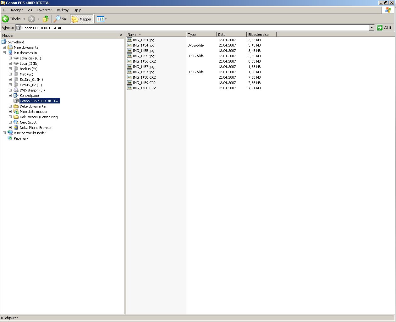

Har problemer med at mitt Canon 400D ikke lager .CR2 filer når jeg tar JPG + RAW bilder. Det gjorde det av en eller annen grunn tidligere.
Når jeg tar kun RAW genereres det en .CR2 fil, men når jeg tar JPG + RAW så lages det to stk like .JPG filer (se bilde).
Hva kan være feil? Jeg har prøvd å tilbakestille alle innstillinger til fabrikkinstillingene (slette alle kamerainnst. og slett alle brukerfunksjoner).
IMG_1454 = JPG + RAW
IMG_1455 = JPG + RAW
IMG_1456 = RAW
IMG_1457 = JPG + RAW
IMG_1458 = RAW
IMG_1459 = RAW
IMG_1460 = RAW

Hei,
IMG_1456 = RAW
IMG_1458 = RAW
IMG_1459 = RAW
IMG_1460 = RAW

Hei,
nå er ikke jeg Canon-spesialist, men på mitt Nikon kamea må jeg gå inn i menyen og stille kamera i en spesiell modus hvis jeg laster direkte fra kamera. Hvis jeg tolker bildet ditt riktig sa har du koplet kamera direkte i pc?

Godt forslag, men virker så rart at det kommer korrekt opp når jeg tar bilder kun i RAW (filene dukker riktig opp som .CR2-filer), mens når jeg tar JPG+RAW kommer det to .JPG-filer med lik filstørrelse.
Jeg mener at det var litt fikling fordi Windows sin generelle kamera-driver ikke støtter raw. Derfor fikk jeg to jpg-bilder fordi kameraet konverterte cr2 til jpg slik at windows kunne hente inn bildene?

Det er det jeg prøver på (og alltid har pleid å gjøre). Markere alle filene og kopiere dem over til aktuell mappe på harddisken.
Når jeg gjør det nå så blir filene (i Canon 400D-mappen):
de nye filene på harddisken:
Filnavnene skulle egentlig ha vært:

Det ser ut til at 400D virker på samme måte som mitt 350D. Skal du ha ut RAW filer må du enten bruke Canons Zoombrowser ellers så må du få deg en kortleser. Å bruke filbehandler mot kamera gir deg problemer med RAW filer.
Hadde ikke noen problemer med å koble meg rett til kameraet tidligere, men kjøpte meg en kortleser nå og det ser ut til å gjøre susen. Fungerer som det skal.
