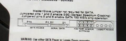

In this image, you can see what the custom 8-pin header is for. When pins 1 and 2 are jumpered, SSC (Spread Spectrum Clocking) is enabled. Jumpering pins 5 and 6 enables SATA 150MB/s only operation, which may be necessary for compatibility on some older motherboards.
Se om du har bruksanvisning stående på harddisken (denne er hentet fra Western Digital 500Gb SATA).
8366205[/snapback]
Har sett på min HD. Det står ikke nevnt der, bare noe om strømstyring. Men skal forsøke meg på pin 5 og 6. Håper det virker.
