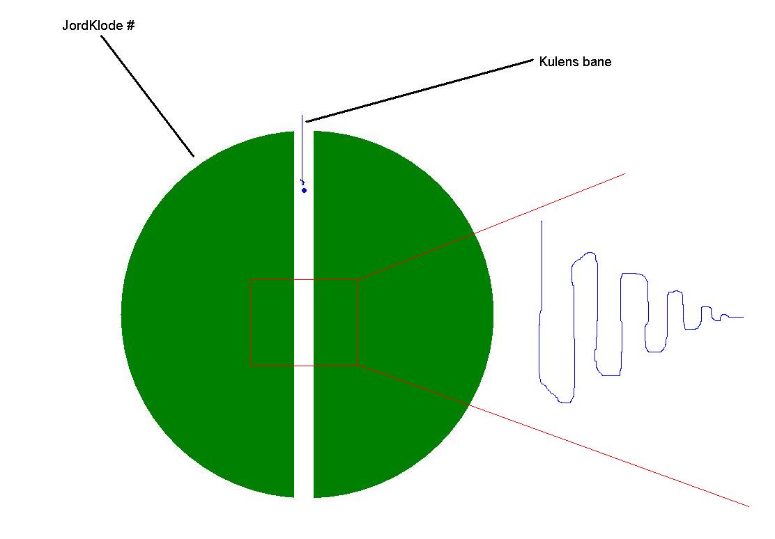

skraml Skrevet 14. april 2007 Del Skrevet 14. april 2007 Når kulen når frem til sentrum, vil den ikke lenger ha noen kraft som drar den "nedover". Den vil likevel gå videre pga farten den allerede har opparbeidet seg. Når kulen nå er på "nedre halvdel" vil den etter hvert som avstanden fra sentrum øker bli dratt tilbake til sentrum med en økende kraft. Dette vil bremse farten til kulen og vil til slutt føre til at den stopper helt, og etterpå faller tilbake mot sentrum igjen. Nå vil det samme skje igjen bare i motsatt retning. Nå vil riktignok ikke kulen ha like stor fart som når den ble sluppet fra "jordoverflaten", så den vil raskere falle tilbake mot sentrum. Etter X antall sykluser ser jeg for meg at kulen teoretisk vil stanse i sentrum. Lenke til kommentar https://www.diskusjon.no/topic/746491-hva-skjer-med-kulen/page/3/#findComment-8381199
perpyro Skrevet 14. april 2007 Del Skrevet 14. april 2007 Dersom det ikke er luftmotstand så vil vel kraften som trekker ned være lik den kraften som bremser den opp og sånn vil kula osilere for evig. Lenke til kommentar https://www.diskusjon.no/topic/746491-hva-skjer-med-kulen/page/3/#findComment-8382364

HeltNils Skrevet 21. april 2007 Del Skrevet 21. april 2007 Hvis man tar ser bort fra alle tingene som gjør det umulig (luftmotstand, rotasjonen til jorden, neppe mulig å lage et slikt hull pga. trykk og varme, friksjonen pga tyngdekraften til kulen, påvirkning fra andre objekter i universet som gjør det umulig å få den til å holde en stabil bane, at jorden neppe vil overleve i all evighet, og sikkert mer), så vil den gå fram og tilbake i all evighet. Lenke til kommentar https://www.diskusjon.no/topic/746491-hva-skjer-med-kulen/page/3/#findComment-8440920

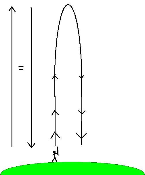

Abigor Skrevet 22. april 2007 Del Skrevet 22. april 2007 Hvis man tar ser bort fra alle tingene som gjør det umulig (luftmotstand, rotasjonen til jorden, neppe mulig å lage et slikt hull pga. trykk og varme, friksjonen pga tyngdekraften til kulen, påvirkning fra andre objekter i universet som gjør det umulig å få den til å holde en stabil bane, at jorden neppe vil overleve i all evighet, og sikkert mer), så vil den gå fram og tilbake i all evighet. 8440920[/snapback] Ja det er riktig. Kulen vil fortsette i all evighet, den vil ikke stoppe. Dette er teoretisk, det ville ikke latt seg gjøre i praksis. Det blir litt av det samme som om du skyter et gevær rett opp. Geværkulen vil komme like hardt ned som du skyter opp. Lenke til kommentar https://www.diskusjon.no/topic/746491-hva-skjer-med-kulen/page/3/#findComment-8441093
Naranek Skrevet 22. april 2007 Del Skrevet 22. april 2007 Pga luftmotstanden vil geværkulen ikke komme på langt nær like fort ned som opp. Skyter man rett opp vil den sansynligvis falle sidelengs ned, og da blir hastigheten ekstra lav. Lenke til kommentar https://www.diskusjon.no/topic/746491-hva-skjer-med-kulen/page/3/#findComment-8442066
Abigor Skrevet 22. april 2007 Del Skrevet 22. april 2007 Pga luftmotstanden vil geværkulen ikke komme på langt nær like fort ned som opp. Skyter man rett opp vil den sansynligvis falle sidelengs ned, og da blir hastigheten ekstra lav. 8442066[/snapback] Sett bort ifra sidelengs så vil geværkulen komme like fort ned, fordi luftmotstanden gjelder både opp og ned... Lenke til kommentar https://www.diskusjon.no/topic/746491-hva-skjer-med-kulen/page/3/#findComment-8442145
Naranek Skrevet 22. april 2007 Del Skrevet 22. april 2007 Det var da et merkelig argument. Når kulen kommer ut av geværet har den den høyeste hastigheten den kommer til å ha. Etter hvert som den går oppover vil den bli bremset av tyngdekraften og luftmotstanden. Når den når bakken igjen vil ikke tyngdekraften ha klart å dra den opp i samme hastighet som den hadde i begynnelsen, både fordi luftmotstanden på veien opp gjorde at ikke den går så langt opp som den ellers ville gjort, og fordi den bremses av luftmotstanden på vei ned. Lenke til kommentar https://www.diskusjon.no/topic/746491-hva-skjer-med-kulen/page/3/#findComment-8442198
Abigor Skrevet 22. april 2007 Del Skrevet 22. april 2007 (endret) Det var da et merkelig argument. Når kulen kommer ut av geværet har den den høyeste hastigheten den kommer til å ha. Etter hvert som den går oppover vil den bli bremset av tyngdekraften og luftmotstanden. Når den når bakken igjen vil ikke tyngdekraften ha klart å dra den opp i samme hastighet som den hadde i begynnelsen, både fordi luftmotstanden på veien opp gjorde at ikke den går så langt opp som den ellers ville gjort, og fordi den bremses av luftmotstanden på vei ned. 8442198[/snapback] Vi ser bort ifra vind og gravitasjon som trekker kulen sidelengs. Kulen vil miste fart på vei opp på grunn av gravitasjon og luftmotstand. På vei ned vil kulen få like stor fart på grunn av motsatt gravitasjon og samme luftmotstand. Startenergien til kulen minus luftmotstand og gravitasjon gjøres om til stillingsenergi (høyt oppe) minus luftmotstand plus gravitasjon på vei ned. Når kulen er nådd punktet der det startet er farten like høy, bare motsatt. Endret 22. april 2007 av Griffar Lenke til kommentar https://www.diskusjon.no/topic/746491-hva-skjer-med-kulen/page/3/#findComment-8442425

LostOblivion Skrevet 24. april 2007 Del Skrevet 24. april 2007 Tyngdekraften er en vektor. Denne vektoren peker mot sentrum av summen av massen til alle partiklene i et objekt (her jordkloden). I dette tilfellet er sentrum av jordkloden sentrum av massen, og derfor vil ballen akselerere rett mot dette punktet til det når det. Når det gjør det, vil det fortsette å tiltrekkes mot dette punktet som nå er i den andre retningen, og dermed deakselerere ballen. Sett bort fra alle andre krefter (som alle andre her sier), vil ballen aldri stoppe i midten, men vil fortsette å gå fra og mot dette punktet i all evighet. Lenke til kommentar https://www.diskusjon.no/topic/746491-hva-skjer-med-kulen/page/3/#findComment-8460863
LostOblivion Skrevet 24. april 2007 Del Skrevet 24. april 2007 (endret) Jeg har tenkt litt på det der. Det må da gå an å finne fram til en formel som gir avstanden fra sentrum av et legeme til sentrum av et annet legeme uttrykt ved tid s(t)=..., sett at man slipper legemet fra et startpunkt si. Jeg så litt på det og det blir en del integrering, særlig av akserelasjonen. Jeg satte meg ned og prøvde å regne litt på det, men klarte ikke å komme veldig langt. Kanskje det er noen her som kan evt utlede denne formelen (må vel bli harmonisk svingning)? Endret 24. april 2007 av LostOblivion Lenke til kommentar https://www.diskusjon.no/topic/746491-hva-skjer-med-kulen/page/3/#findComment-8461190
Chub Skrevet 24. april 2007 Del Skrevet 24. april 2007 (endret) Skal man løse dette, antar man (feilaktig) at Jorden har en konstant tetthet, så bruker man Newtons gravitasjonslov og stiller opp den i Newtons 2. (Gidder ikke utlede nøyaktig, er vel ikke TeX i dette forumet?). Gauss lov for gravitasjon sier at bare massen i kuleskallet innenfor deg bidrar med tyngdeakselerasjon, så du må finne et uttrykk M® som gir massen innenfor en gitt radius inni Jorden, dette bruker du det vanlige uttrykket for massetetthet til å finne. Da ender man opp med en enkel diff. ligning som ser slik ut: a = -GMr/R^3 ,hvor R er Jordens radius. Dette gir løsningen: s(t) = A cos(kt +phi) hvor k= sqrt(GM/R^3) Intertialbetingelsne gir phi=0 og A=R. Altså: s(t) = R cos(kt) En pen harmonisk svingning. Føl dere fri til å dobbelsjekke dette, jeg garanterer ingenting... EDIT: Fortegnsfeil. Endret 24. april 2007 av Chub Lenke til kommentar https://www.diskusjon.no/topic/746491-hva-skjer-med-kulen/page/3/#findComment-8462617
