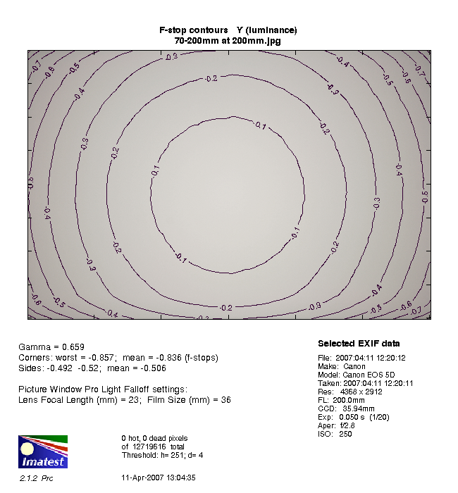

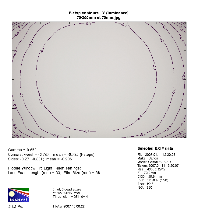

Aetius Skrevet 11. april 2007 Skrevet 11. april 2007 I følge produktsjefen for Canon Europe, Brian Worley, lages fullformatsensorene for 5D med en enkelt eksponering. Over til noe annet: Vi har desverre ikke tilgang på en 70-200 f2.8 av det gamle slaget, men Erik er stolt eier av den nyere IS-utgaven (som riktignok er bedre på digitalt enn den gamle versjonen uten IS), og den har han vært grei nok til å ta med i dag, slik at jeg kunne peise den gjennom en kort runde i vårt nye testoppsett og analysesoftware mht vignettering. Ved 70mm f2.8 var gjennomsnittlig vignettering på -0,735 EV i hjørnene, mens samme tall for 200mm var -0,836 EV. Ikke så fryktelig mye, med andre ord. Til sammenligning er tilsvarende tall for en 24-70mm f2.8L på f2.8 -1,500 EV på 24mm og -0,792 EV på 70mm. Screenshots av 70-200 f2.8L IS: 70mm: 200mm:

Aetius Skrevet 11. april 2007 Skrevet 11. april 2007 (endret) Bra du spurte, jeg glemte helt å spesifisere: Dette er ubehandlet JPG på høyeste kvalitet, på bildestil Standard. EDIT: Verdt også å merke seg at vi bruker et gjennomsnitt av alle fire hjørnene av testbildet, for mest mulig å jevne ut små unøyaktigheter i avstand fra hvert hjørne til "testplansjen". Endret 11. april 2007 av Aetius
Anew Skrevet 11. april 2007 Skrevet 11. april 2007 (endret) Det var jo en enorm forskjell ifht. de resultater Fotografi målte. Noen som føler seg kallet til å spekulere i hvorfor? (det var IS-varianten Fotografi brukte) Endret 11. april 2007 av Anew
Aetius Skrevet 11. april 2007 Skrevet 11. april 2007 Aner ikke hva forskjellen kan skyldes, men det er verdt å nevne at Digit/Fotografi bruker DxO Analyzer mens vi bruker Imatest til å analysere testbilder. Begge programmene bør imidlertid ta høyde for måleforskjeller etc, så det forklarer ikke det store spriket i resultater. Jeg har nettopp kjøpt meg en 17-40 f4L til eget bruk, så den kan jeg ta for meg og se på en av dagene og sammenligne resultatene. Jeg tviler ikke på at den vil ha en del lysavfall i hjørnene - det er i vidvinkelzoomens natur - men hele 4 EV synes jeg høres SVÆRT mye ut. Skulle jeg tippet ville jeg trodd noe sånn omtrent på 24-70mm'eren sitt nivå, dvs ca 1,5 EV.

toralfsan Skrevet 11. april 2007 Skrevet 11. april 2007 (endret) Det var jo en enorm forskjell ifht. de resultater Fotografi målte. Noen som føler seg kallet til å spekulere i hvorfor? (det var IS-varianten Fotografi brukte) 8358266[/snapback] Jeg kan iallfall redegjøre for hva vi måler, og det stemmer utmerket med hva man selv kan sjekke ved å måle lysnivået om man fotograferer en helt jevnt belyst flate og åpner bildet i Photoshop. Det er ingen tvil om at lystapet på dette objektivet er slik vi har målt, men det er ikke uvanlig høye verdier for et DSLR-kamera i fullformat, og verdiene kan sammenlignes med rimeligere objektiver på mindre formater. Dette objektivet er særdeles godt korrigert og svært skarpt over hele zoomområdet, noe rimeligere objektiver svært sjelden er. Våre målte verdier på EOS 5D med EF 70-200 mm f/2.8L IS USM er vist på bildet jeg legger ved (merk at dette er maksimumsverdier på største blender og med JPEG-opptak på Picture Style "Standard"): Lystapet måles i tetthetsnivåer på luminans der skalaen er 0-255 (8-bits). Et teoretisk lystap på -127 ville dermed tilsvart at halvparten av lyset var tapt. Hvor mange lystrinn dette blir, er avhengig av den målte dynamikken. EOS 5D har en maksimal dynamikk med JPEG og Picture Style "Standard" på ca. 9,3 EV ved ISO 200 der lystapet er målt (dynamikken er såvidt lavere ved ISO 100), og -83 tetthet blir dermed ca. -3,03 lystrinn (9,3/255*83). Jeg vet som sagt ikke hvordan Imatest måler, men man må ha nøyaktige tall for dynamikk i EV-trinn for å regne om lystap i tetthet til EV-trinn på en meningsfylt måte. Endret 11. april 2007 av toralfsan

Aetius Skrevet 12. april 2007 Skrevet 12. april 2007 (endret) Ville også bare påpeke at vi i måler kameraets gammaverdi (det vil si formen på kameraets eksponeringskurve) på forhånd og justerer vignetteringsmålingene deretter, noe som kan forårsake litt ulike resultater mellom oss og toralfsan. Når jeg analyserte samme bilde med gamma 0,5 og vår målte gamma på ca 0,659 resulterte det i en forskjell på ca 0,2 EV mellom de to gammaverdiene. EDIT: Jeg får det heller ikke til å stemme at Canon skulle lage et objektiv med hele 3 EV lysavfall i hjørnene og så gi det L-betegnelsen. Jeg får det bare ikke til å stemme, for hadde dette vært korrekt ville ikke bare vignetteringen vært merkbar på bildene, den ville vært dominerende. Endret 12. april 2007 av Aetius
