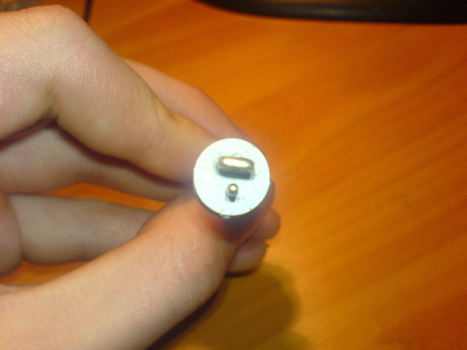

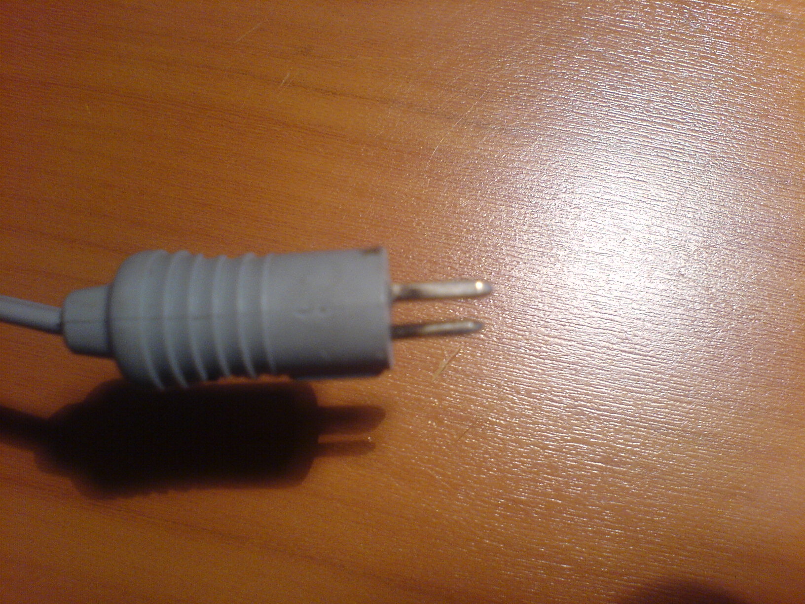

Hydrokortison Skrevet 7. april 2007 Skrevet 7. april 2007 hei Eg har funne noken gamle høgtalarar som min far bygde en gong for lenge sia, men for at eg skal kunne bruke dei må eg skifte kabeltypen som vist her: Kan noken fortelle meg kva slags type kabelkontakt dette er?
xoop Skrevet 7. april 2007 Skrevet 7. april 2007 Standard DIN høyttalerplugger, hvis du skal bruke de høyttalerne på en moderne forsterker, klipper du bare av pluggene.

Sangesland Skrevet 13. april 2007 Skrevet 13. april 2007 Hvis du klipper av tuppene, hvilken del er + og hvilken er - ?
sedsberg Skrevet 14. april 2007 Skrevet 14. april 2007 ta et lite batteri (1,5V walkman-batteri f.eks.) og kople til ledningene. Når elementet beveger seg utover har du + og - riktig. Mest sansynlig så er en av ledningene på kabelene ruglete eller merket på en måte. Det eneste som da er viktig er at du kopler høyre og venstre likt.
Zeph Skrevet 14. april 2007 Skrevet 14. april 2007 (endret) Den flate pinnen jord. Endret 14. april 2007 av Zeph
Sangesland Skrevet 22. april 2007 Skrevet 22. april 2007 Problemet mitt er: Fant noen gamle høytalere fra phillips med DIN plugger. DIN pluggen var røke av kabelen fra den ene høytaleren. Driver å tester med et 9v batteri nå for å finne + / -, men ... Jeg kan ikke fjerne dekselet over elementene, er sånn netting ting, så jeg ser relativt lite. Hvordan fikser jeg dette?
sedsberg Skrevet 23. april 2007 Skrevet 23. april 2007 Tynn, tynn metalltråd e.l. og stikk forsiktig gjennom gitteret? Holder du den helt løst inntil elementet (så du ikke skader det) så ser du om den går ut eller ikke.

sedsberg Skrevet 26. april 2007 Skrevet 26. april 2007 Tynn, tynn metalltråd e.l. og stikk forsiktig gjennom gitteret? Holder du den helt løst inntil elementet (så du ikke skader det) så ser du om den går ut eller ikke. 8456273[/snapback] Har dette noe å si på lyden? Klarer aldri å koble kablene med +/- på rett plass. 8473586[/snapback] Bare du kopler likt på høyttalerne så har det ingen ting å si. Problemet er om du bytter om + og - på en av høyttalerne. Se på selve ledningen. Ofte er én av lederne merket på en måte. Ruglete, sorte streker e.l.
