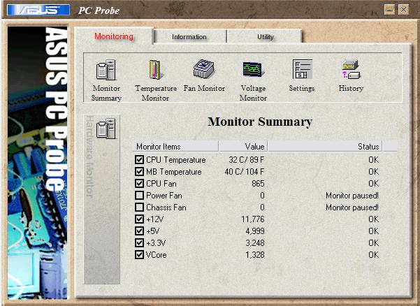

Hva er din system temperatur akkurat nå?
SøtaBror
Hva ligger din CPU temperatur på for øyeblikket?
112 stemmer
