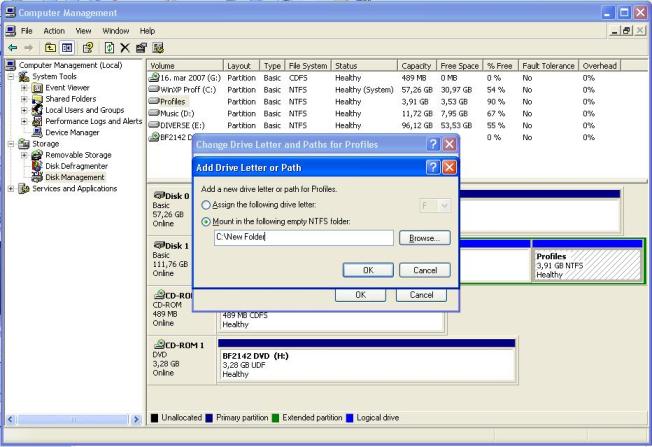

Xizor Skrevet 30. mars 2007 Skrevet 30. mars 2007 Heisann Det er fullt mulig å mounte en partisjon på en disk(må ikke ha tildelt stasjonsbokstav) til en tom mappe på en annen disk. På denne måten kan du "smelte" sammen 2 disker. Du finner mulighetene under disk management.

Xizor Skrevet 30. mars 2007 Skrevet 30. mars 2007 (endret) Nei, man trenger ikke å konvertere disken. Man lager en mappe under f.eks c:\ og vips så er innholdet på den andre disken på plass i denne folderen Dette er helt risikofritt, men pass på ved en eventuell formatering. Fjern da denne mappingen først. Endret 30. mars 2007 av Xizor

Mathan Skrevet 30. mars 2007 Skrevet 30. mars 2007 Jeg har prøvd metoden med å mounte en disk som en mappe og det fungerer som en drøm. Utfordringen kommer når du ikke husker om det er mange av diskene som er egne mapper og hvilke som er bokstaver. Har du en maskin og to disker, så er det ikke ett problem, men med mange maskiner og mange disker kan det bli en utfordring. Lykke til...
