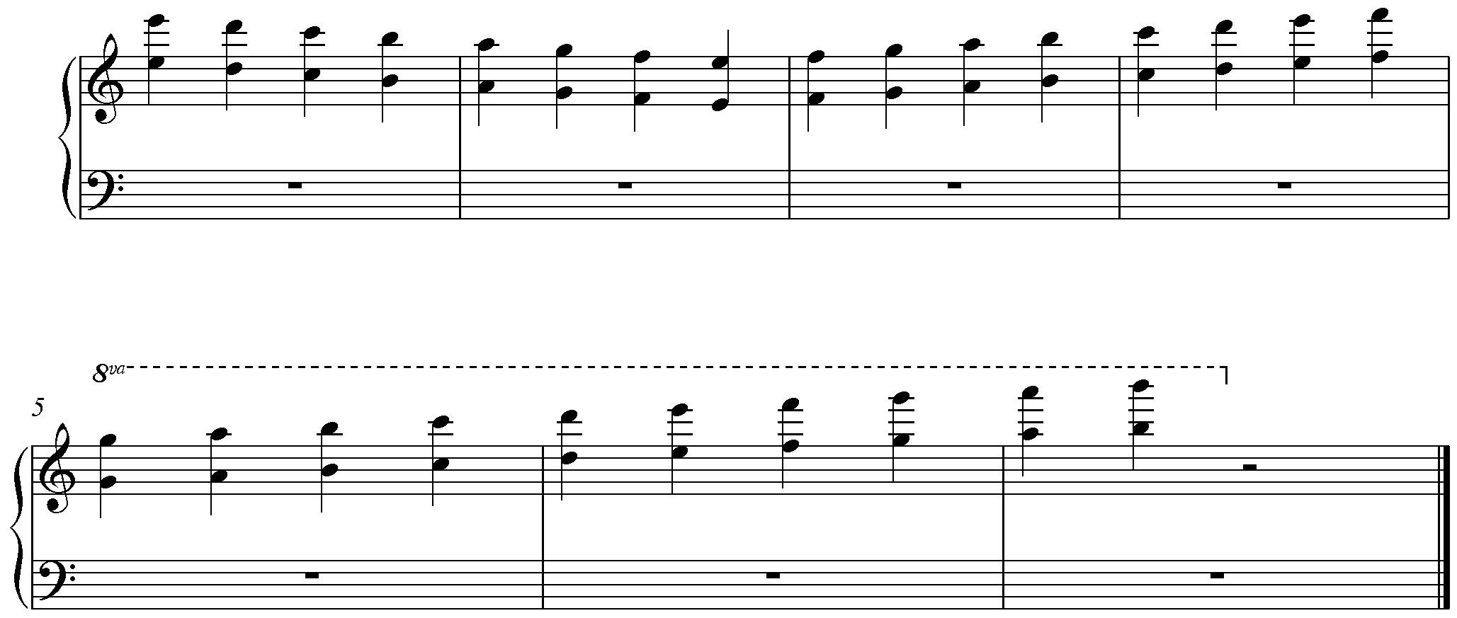

radiated Skrevet 25. mars 2007 Skrevet 25. mars 2007 Skal det være så vanskelig da... se på vedlegget, det er en skala i oktaver som fortsetter oppover i 8va.
MiSP Skrevet 26. mars 2007 Forfatter Skrevet 26. mars 2007 Joda, går jo an. Problemet er at hele sangen er slik, blir bare litt mye linjer. Jeg er fan av et ryddig layout.
