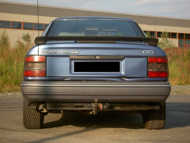

eab Skrevet 20. mars 2007 Skrevet 20. mars 2007 Da er det min tur til å få hjelp! Sugerøret som står på bilen har begynt å ruste istykker og nytt koster 1200-1300kr. I tillegg er jeg lei av blikkbokslyden som en tom katalysator gir så tenkte jeg kanskje å hive på ei billig universalpotte i håp om at den forandrer lyden litt og forhåpentligvis ser bedre ut enn "svanehalsen" som er der nå. 4" blir vel i største laget, men alle universale superduper-koste-lite-penger eksospotter har jo somregel et perforert 4" rør tvers gjennom potta. Så om du vet om en plass de selger (billige) potter med 2,5" - 3" utløp så vil jeg gjerne vite det. (vennligst overse alle bulkene på bilen, plastikkbiten under fangeren som henger skeivt og den høye bakkeklaringen - alt skal med tid og stunder utbedres )

eab Skrevet 20. mars 2007 Forfatter Skrevet 20. mars 2007 den der er jo fortsatt 100mm (ca 4") utløp, og 2,5" inn. kapping/sveising/tilpassing er forøvrig null problem
Rebel-Rider Skrevet 20. mars 2007 Skrevet 20. mars 2007 2,5 inn 3,5 ut (sikker på at 3 er absolutt max?) Selges Her
eab Skrevet 20. mars 2007 Forfatter Skrevet 20. mars 2007 Nja, sikker er jeg jo ikke.. Men dette er jo langt fra noen fast and furious bil, så 4" japsepotte blir jo uansett ganske stort. Var innom torshov tidligere i dag, og de pottene var jo enorme når de lå i hylla iallefall Skal ha tak i noe billig og forholdsvis anonymt, så 4" carbon "type R" utgår, men den du linka til funker sikkert greit
