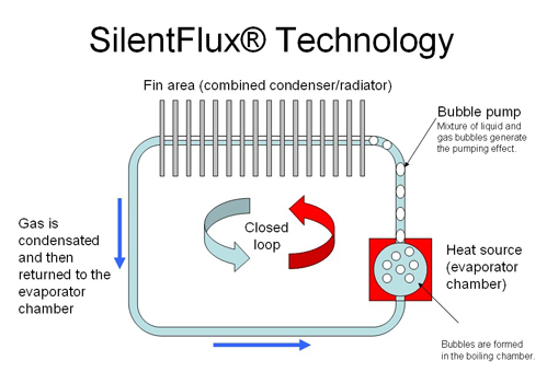

Simen1 Skrevet 21. mars 2007 Skrevet 21. mars 2007 Tja... Jeg hadde heller sett at luften ble ledet ut av et viftehull på baksiden fremfor inn i PSU. Når luften ledes rett inn i PSU vil temperaturen der stige, noe som igjen betyr at viften spinner opp.8201769[/snapback] Det spørs hva hensikten er. Min hensikt var å kunne ha bare en eneste vifte i systemet og at den er stillegående. Altså vifta i PSU. Dersom man skal lede lufta ut bak utenom PSU så må man inn med en vifte nummer to. Det er sikkert bra for de som foretrekker den løsningen. http://hardware-test.dk/test_show.asp?id=69968201581[/snapback] Genial og nyskapende pumpemekanisme. Dette tror jeg vil bli et meget lønnsomt patent. Redigert: Til sammenligning fungerer varmerør slik.
OnetroM Skrevet 21. mars 2007 Skrevet 21. mars 2007 Lurer på hvilken temperatur fordampningen skjer på for at den skal være effektiv i et miljø med såpass vekslende temperaturer. Bubble pumpen kunne være morsom å sett i glassrør for å følge strømmen av kjølemediet rundt. Ser tilforlatelig ut på prinsippskissen, men kan selvsirkulasjon være så effektivt?
Simen1 Skrevet 21. mars 2007 Skrevet 21. mars 2007 Kokepunktet må være en plass mellom romtemperatur og CPU-temperatur vel full last. Jeg vil tippe ca 30'C. Men for å unngå alt for høye overtrykk og eksplosjonsfare bør kokepunktet være veldig variabelt med trykket. Pumpen er trolig ikke like effektiv som vanlige vannkjølingspumper, men jeg tror likevel den vil gjøre en god jobb. Langt bedre enn varmerør, der det varmetransporterende mediet er kun gass. Væske har generelt veldig mye høyere varmekapasitet enn gass, selv når man tar fordampningsvarmen i betraktning. (Altså på volum-basis)
