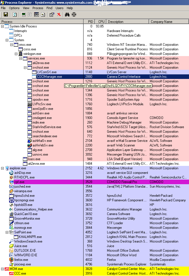

sunnhetsmannen Skrevet 20. mars 2007 Skrevet 20. mars 2007 svchost.exe kan kjøre mange tjenester fra samme svchost.exe prosess. Bruk Process Explorer for å finne ut nøyaktig hvilken av disse tjenestene inne i svchost.exe som kjører på 100%
sunnhetsmannen Skrevet 20. mars 2007 Skrevet 20. mars 2007 Er jo bare å bruke ctrl+alt+del..? 8192583[/snapback] Da får du ikke se enkleltprosessene som svchost kjører, slik:
