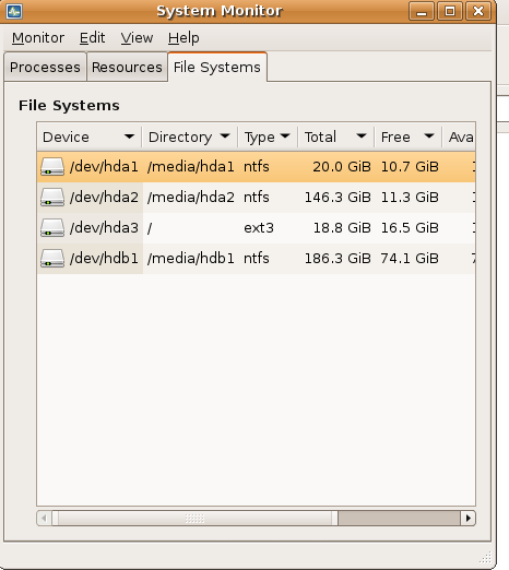

knetrom Skrevet 19. mars 2007 Forfatter Skrevet 19. mars 2007 (endret) Ser ut som om kommers har den beste teorien, jeg beklager at jeg ikke klarer å forklare meg bedre Men jeg kan prøve å guide dere gjennom opplegget: 1: For noen år siden installerte jeg XP på min C-partisjon. Hadde da 2 hdder, en med C: og D:, og en med kun en partisjon. 2: XP klikket 3: I går la jeg inn Ubuntu på en ny partisjon som ble laget av min gamle C-partisjon 4: Kan ikke skrive til noen av partisjonene, og her er jeg nå. Kan kun lagre filer på skrivebordet. Det med mount og unmount er jeg ikke helt inne på, Ubuntu finner 3 partisjoner (skulle vel vært 4 nå?), men jeg kan bare lese.. EDIT: File System er kanskje den siste partisjonen? Hvor sjekker jeg om mine partisjoner er NTFS, og kan jeg endre det uten å formatere? Har en del GB jeg ikke vil miste.. Endret 19. mars 2007 av LoCDoG
Dy§no Skrevet 19. mars 2007 Skrevet 19. mars 2007 (endret) Hei, siden du ikke har fått svar tenkte nooben jeg å komme med et lite forslag Ubuntu finner 3 partisjoner (skulle vel vært 4 nå?) Det beror på hva du har valgt. Jeg antar du formaterte din tidligere C: slik at antallet er det samme. Hvor sjekker jeg om mine partisjoner er NTFS Dersom du åpner en terminal(trykk ALT + F2 og skriv terminal, velg GNOME Terminal og trykk Run, eventuelt finn terminalen i menyen), så limer du inn sudo fdisk -l og trykk enter. Du vil da få listet opp alle harddisker/partisjoner/filsystemer som du har. Kopier resultatet du og lim det inn her så kan du letter få hjelp til det du lurer på. Det finnes andre måter og få vite dette, men denne er enklest. Det med mount og unmount er jeg ikke helt inne på Dette er helt nytt ifra windows, og kan være litt forvirrende og virke tungvint for en som kommer fra windows(det synes i alle fall jeg). Men det er faktisk ikke noe vanskelig, det har sine klare fordeler, og uansett så er det ikke ofte man trenger det(bare når man feks får ny harddsk, cdrom osv). Det finnes en rekke guider på nettet som forklarer konseptet for deg - skal se om jeg ikke finner en. kan jeg endre (filformat) uten å formatere? Mener HavarN svaret ja på dette spørsmålet tidligere. Jeg vil tro at det enkleste er å opprette en ny partisjon hvis du har plass, for så og flytte dataen. Andre får svare på dette. Har en del GB jeg ikke vil miste.. Backup er viktig! - men regner med du kan få fikset dette. Endret 19. mars 2007 av Govassa
knetrom Skrevet 20. mars 2007 Forfatter Skrevet 20. mars 2007 (endret) Ut fra hva jeg forsto, delte jeg min C-partisjon i 2 (valgte 50% av C som ny partisjon til Ubuntu). Backup ja, har en stabel med DVDer jeg kan brenne, men det spørs om jeg klarer det.. Eventuelt kan jeg ofre ene HDDen, den er nylig "påbegynt", og jeg kan fortere erstatte innholdet.. Har forresten ca 250 GB med diverse jeg vil beholde, håper å slippe å ta så mye backup Dersom du åpner en terminal(trykk ALT + F2 og skriv terminal, velg GNOME Terminal og trykk Run, eventuelt finn terminalen i menyen), så limer du inn sudo fdisk -l og trykk enter. Du vil da få listet opp alle harddisker/partisjoner/filsystemer som du har. Kopier resultatet du og lim det inn her så kan du letter få hjelp til det du lurer på. Det finnes andre måter og få vite dette, men denne er enklest. Yay, endelig noe jeg klarte å gjøre Resultat: Disk /dev/hda: 200.0 GB, 200049647616 bytes 255 heads, 63 sectors/track, 24321 cylinders Units = cylinders of 16065 * 512 = 8225280 bytes Device Boot Start End Blocks Id System /dev/hda1 1 2615 21004956 7 HPFS/NTFS /dev/hda2 5223 24321 153412717+ 7 HPFS/NTFS /dev/hda3 * 2616 5112 20057152+ 83 Linux /dev/hda4 5113 5222 883575 5 Extended /dev/hda5 5113 5222 883543+ 82 Linux swap / Solaris Partition table entries are not in disk order Disk /dev/hdb: 200.0 GB, 200049647616 bytes 255 heads, 63 sectors/track, 24321 cylinders Units = cylinders of 16065 * 512 = 8225280 bytes Device Boot Start End Blocks Id System /dev/hdb1 1 24321 195358401 7 HPFS/NTFS Ser for meg ut som om mine gamle partisjoner er NTFS,. Går ut i fra at alt som heter hda* er ene harddisken med partisjoner (5 stk faktisk), og hdb1 er HDD nr 2, med bare 1 partisjon. Da er alle de jeg vil bruke NTFS. Har snust litt på ntfs-3g, som kommers nevnte lenger oppe, men det står jo enkelte steder at det er ustabilt. Er det noen her som har erfaring med dette? EDIT: Trykket litt, og kom tilfeldigvis over System Monitor, som bekrefter mine forrige teorier. 1: Linux-partisjonen er ca halvparten av min gamle C-partisjon, og mine 3 gamle partisjoner er NTFS =) Hva gjør jeg? Endret 20. mars 2007 av LoCDoG

A!1 Skrevet 20. mars 2007 Skrevet 20. mars 2007 ntfs-3g er ikke noen permanent løsning, men du kan bruke det til å samle all dataen du vil ta vare på på én harddisk/partisjon... Så kan du slette den tomme partisjonen og opprette den på nytt med et bedre filsystem ved å bruke programmet gparted. Hvis du ikke har det installert allerede (i en terminal): sudo aptitude install gparted startes med kommandoen gparted

A!1 Skrevet 20. mars 2007 Skrevet 20. mars 2007 Bruker du ext3 eller ext2 kan du bruke partisjonene i windows, hvis du installerer en driver som du finner her: http://www.fs-driver.org
