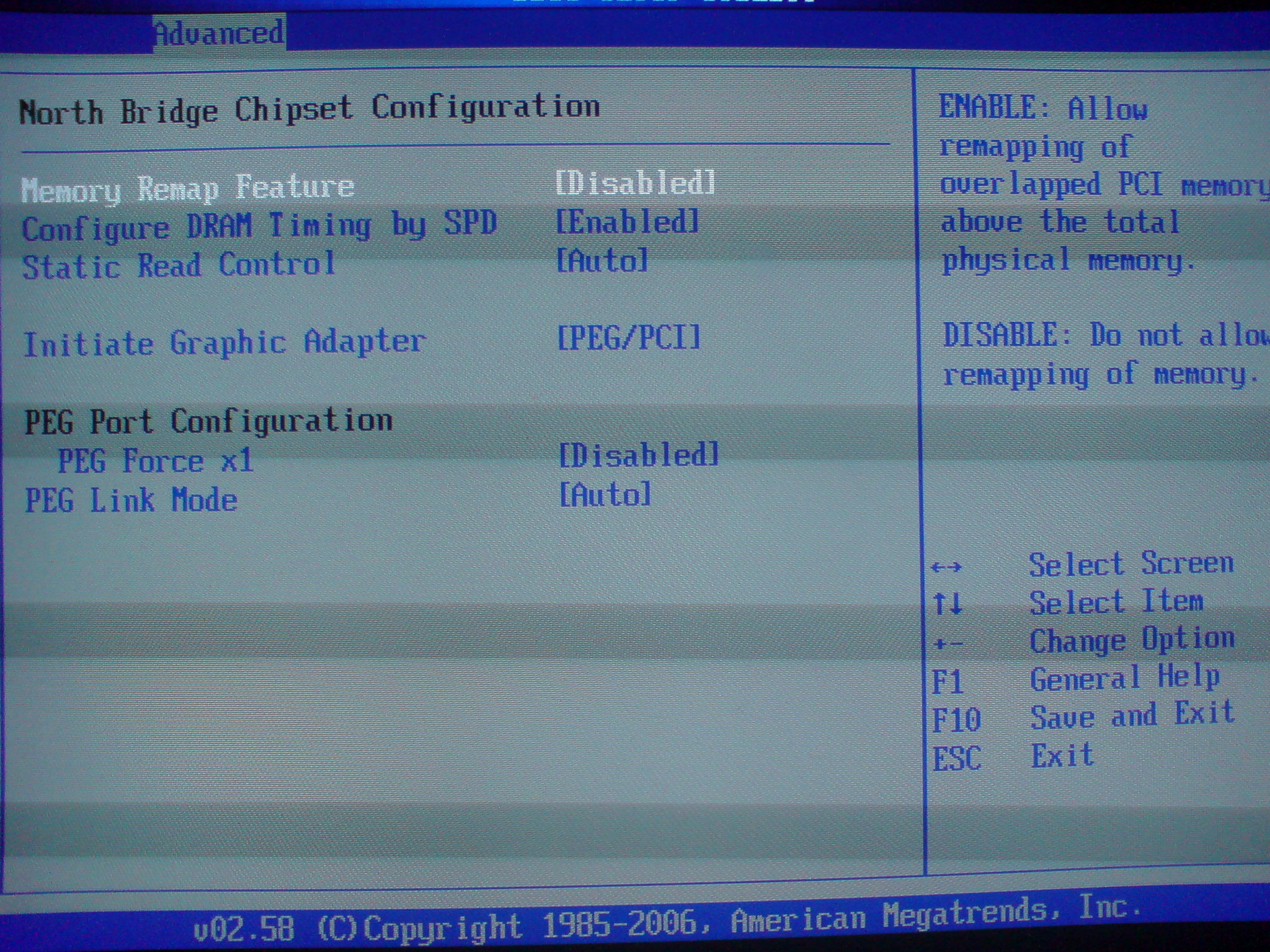

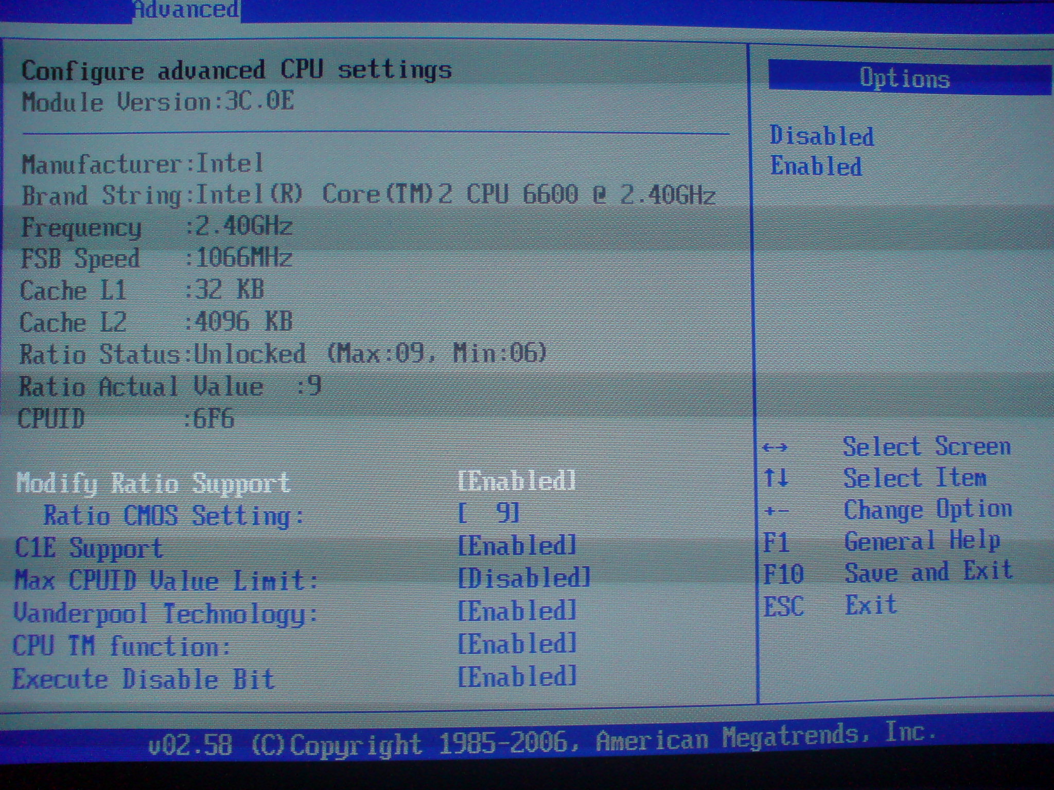

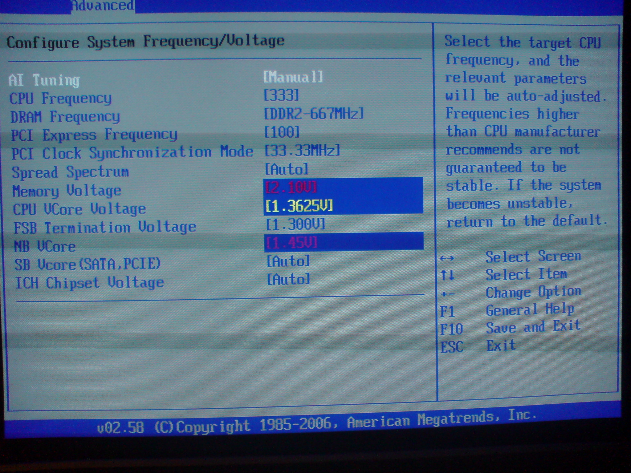

ysoligard Skrevet 13. mars 2007 Skrevet 13. mars 2007 Hei! :!: Er litt fersk i gamet, men prøver no litt Cpu: E6600 2,4 @ 3Ghz HK: P5B-E Plus Minne: OCZ 2048MB Platinum XTC Dual Ch. DDR2 6400 800MHz. (4.4.4.16) Prøver å gå opp til 3,4Ghz, mn får ikke "startet" pcen! Noen som kan hjelpe meg, gi meg noen tips og anbefalinger? Legger ved 3 bilder som viser instillingene jeg har på 3Ghz oppsettet:
Nassuz Skrevet 14. mars 2007 Skrevet 14. mars 2007 Slå av spread spectrum, den skal alltid være av når man overklokker. Skru også ned vcore til ca 1.34-1.35 det skal holde hvis du ikke har vært veldig uheldig med cpu. Slå også av vanderpool og eist. bare execute disablebit som skal være enable på den siden Prøv med det og gi en tilbakemelding.
ysoligard Skrevet 14. mars 2007 Forfatter Skrevet 14. mars 2007 Slå av spread spectrum, den skal alltid være av når man overklokker. Skru også ned vcore til ca 1.34-1.35 det skal holde hvis du ikke har vært veldig uheldig med cpu. Slå også av vanderpool og eist. bare execute disablebit som skal være enable på den siden Prøv med det og gi en tilbakemelding. 8150153[/snapback] Hei og takk for tipset! Gjorde som du sa, skrudde av alt ink. Speed Step, og satt ned vcore til 1.35v.... Prøvde meg på en fsb på 378 x9 (minne frec DDR2 756)som er rundt 3.4Ghz... men samme problem under oppstart, at ikke bios kommer opp! Tenkte kjøre på 378 for å få 1:1 mellom cpu og minne Er kanskje problemet at jeg kjører minne på "auto"? (set by SPD) Eller?
ysoligard Skrevet 14. mars 2007 Forfatter Skrevet 14. mars 2007 Noen som kan gi meg kurrante minne timings som funker sammens med 378 FSB?
Geir68 Skrevet 15. mars 2007 Skrevet 15. mars 2007 Sett minnetimings manuelt, så vet du hva maskinen kjører. Minne ditt skal klare 400MHz på 4-4-4-16, men jeg ville satt dette på 5-5-5-20 til du fikk CPU til å gå stabilt overklokket. Sjekk hvilken minnespenning settet ditt skal ha for å kjøre disse instillingen. 2.1V hørtes lite ut? Start på 3GHz og jobb deg sakte oppover. Å gå fra 3 ->3.4GHz i et sprang er for mye.Når du møter "veggen" må du forsiktig øke på spenningene. Finn ut om det er Vcore,FSB,NB,SB eller MCH som begrenser deg. Det er mange kombinasjoner, så dette kommer til å ta flere kvelders aktiv jobbing. På mitt hovedkort var det SB spenningen som stoppet meg. Hvis jeg setter SB under 1.7V, får jeg ikke bootet på 8x400MHz, men dette behøver ikke bety at det er det som stopper deg.Alle CPU'er og hovedkort er forskjellige!
