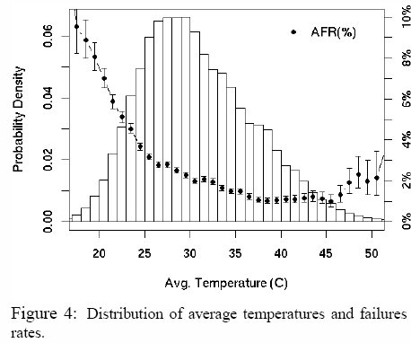

I tillegg er den ekstremt varm ligger på  50 grader noen ganger.
8120484[/snapback]
50 grader Celsius er ikke ekstremt varmt. Det er litt varmt men ikke for varmt.
En studie med over 100.000 disker viser at det er tryggere å ha en disk på 50'C enn på 25'C.
Google studien er korrekt, mest pga at Google har vel verdens største database med flest mulig fysiske harddisker, og dem logger hver minste lille hickup i systemene dems.
