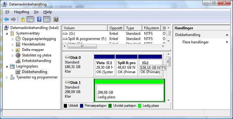

Startet opp Ubuntu LiveCD og så på partisjonerings programmet, der viste det seg at partisjonene var borte og det var bare en på 30GB igjen som det ikke var noe på :no:

Har nå fått fikset problemet :w00t:
Starta opp med Ubuntu-LiveCD, og sletta den 30GB partisjonen som jeg laget med "wiberos" sin metode med CMD komandoene, og da ble alt som før, bare at all data er vekk siden den ikke har noen partisjoner bare 298GB ledig plass :dontgetit:
Så det jeg lurer på nå er om det er mulig og gjenopprette musikken og filmene mine? Skulle tro det er mulig siden jeg ikke har skrevet på disken.

Nå til det du har foran deg: Hvis du ikke har formatert mer enn de 30GB med Vista (fordi det var det du gjorde, slik du har skrevet, etter at du valgte å blande Ubuntu, Vista og xp i sammen, i et forsøk for å repartisjonere den første logisk stasjon på disken din, vil det være mulig å få tilbake det du hadde der.
Og da tenker selfølgelig at alle de stasjoner var opprettet med xp og ikke Ubuntu.
Enten du velger å bruke andre verktøy for å recover det som er der, men samtidig vil jeg foreslå at du og prøver å få tilbake alt sammen slik det var.
Hvis du velger å gjøre det siste, vil du sitte igjen med samme problem du hadde fra når det helle startet.
Til slutt, må du som det ble nevnt tidligere, overføre filene dine på et annet plass, for så å behandle disken 100 % under Vista.
