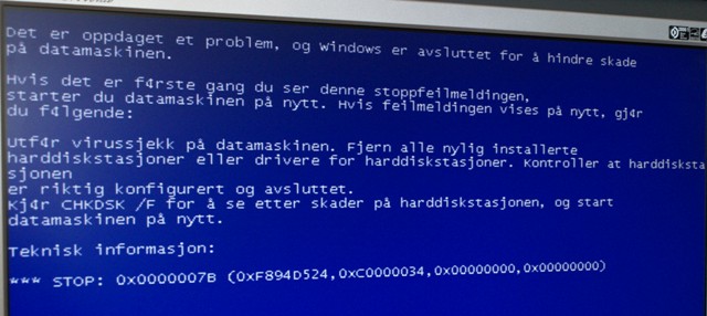

Det skjer stadig framskritt, men nå har jeg støtt på et nytt problem. :hmm:
Det ser nå ut til at den i alle fall booter til riktig partisjon, så boot.ini er nok i orden.
Problemet er at når den prøver å starte XP, kommer det opp en feilmelding. Først kommer XP-loading-logoen så vidt opp, men den forsvinner med en gang, og blir erstattet av denne feilmeldingen:
Det at XP-logoen først kommer opp, beviser i hvert fall at den har funnet riktig operativsystem. :w00t:
Noen som vet hva jeg kan gjøre?
Har prøvd å scanne etter virus og feil, som feilmeldingen foreslo. :hm:
Takk for hjelpen så langt! :thumbup:
Endret av I.A.G.
Det går framover du sier.
Hvordan kopierte du alle de filene over til xp partition? brukte du xcopy eller?
Du kan kontrollere hvilken type hal.dll er riktig for Pc din.
Kontrollere opprinelig versjon av hal.dll som du finner på din Home \windows\system32 folder med den du har i xp \windows\system32 folder.
Du kan prøve å legge switches i boot.ini file first for bootsafe og ellers for alternativer som du må lese i boot.ini options.
Når det gjelder at din boot.ini er riktig er seff ikke sikkert før du kryss kontrollere.
Du må se i bcdstore hva du har av entries der. bcdedit /enum all /v
Hvis du skal boote direkte med xp sin loader, slik at du er ikke avhenging av bootmanager til Vista, så må du kjøre bootsect /nt52 sys (eventuelt med /force på slutten).Bootsect.exe finner du i dvdplate(vista)
Med bootsec /nt60 sys skifter du tilbake til Vista manager igjen.
Slik vil du kunne være sikker at det er ikke annet enn xp-home-pro som gjelder.
Jeg kopierte over filene ved å først kopiere partisjonen med Partitiom Magic, og deretter flytte filene på "vanlig" måte til en egen partisjon på den andre PC-en.
Kan jeg bare kopiere over hal.dll fra den ene Windowsen til den andre?
Hva mener du med bcdstore og det der...? :dontgetit:
8151746[/snapback]
Når det gjelder hal.dll, se litt på det for å forstå.
Hvis du høyre klikker på filen og velger egenskaper, vil du under opprinelig versjon finne ut hvilken hal file er brukt og som er riktig for din computer.
Hvis versjon på home er den samme som den du har på xp, så er greit.
Alle hal typer filer blir renamed til hal.dll. Derfor er viktig å vite hvilken hal type file man skal rename til hal hvis det er behov for det.
Bcdstore er da der hvor alle boot options er å finne på et system som kjøre Vista.
Det er det som er BCD , som er det ny boot configuration og storage system som Vista bruker.
Så via cmd si C:\windows\system32>_ skriver bcdedit /enum all /v skal du se hva er lagret der. Her kan du delete, tilføye alle entries som er nødvendig før du bruke noen som helst bootloader, som er nødvendig for å starte OS som du har tenkt å starte.
Og fra her kan du velge eller finne hvor ntldr er å finne i systemet.
At jeg spør om hvordan du kopierte filene, det har å gjøre med om kopiering har tatt alle filer med seg.
(Kan du kontrollere hvor mange partisjoner rapporteres på disken med Vist xp pro på:
Bruk: cmd---diskpart,,,velg disk og -list partisjon?)
Endret av wiberos
HAL.dll er forskjellige, ja.
Under Filversjon står det 5.1.2600.2180 på XP Home, og 5.1.2600.2705 på XP Pro.
Opprinnelig filnavn er halaacpi.dll på Home, og halmacpi.dll på Pro.
Hvor er det jeg finner disse opprinnelige filene? Er det en fil et sted som jeg skal rename til HAL.dll på XP Pro-partisjonen?

Alle hal filene finner du i cdplate. Søker de på hal.dll vil alle de andre ligge etter hverandre. I tillegg vil alle ligge i windows\driver Cache\i386 folder, sammen med andre systemfiler.
Kontrollere versjon av ntoskrnl, og du kan kopiere dem over ja.
Se på den her http://support.microsoft.com/kb/309283 ,
http://support.microsoft.com/default.aspx?...b;EN-US;q237556....slik at du får en bilde av det.
Nå på grunn at det kan være hva som helst, som forårsaker feilmeldningen, er det bare å prøve seg fram. Hver ny feilmeldning du får, er en mulighet for å komme videre.
Se på det og http://support.microsoft.com/kb/299340/
http://support.microsoft.com/kb/307545/
Når det gjelder bcdedit commando, du behøver ikke å være i Vista, for å utføre det.
Er du logget i xp home og åpner cmd… så skifter du til Vista partisjon.
F.eks. C:\Documents and settings\ I.A.G >_X: enter
X:\>cd windows\system32 …enter..blir
X:\windows\system32>bcdedit /enum all….eller med /v I tillegg til det andre.
jeg nevner det, på grunn av, det er en måte å lære å bruke det ....delete entries legge andre,osv………..det kan bli aktuelt seinere.
http://technet2.microsoft.com/WindowsVista...3.mspx?mfr=true
Ellers var partisjon(2) som xp er ja, og vista nr:3
Du MÅ holde "oversikt på ark" for alle de forandringer du utfører, ellers det kan bli umulig å finne ut, hva forårsaker hva.
Om du ikke kommer forbi den der snart, vi må kanskje legge alternativene i boot.ini, slik at skifting under prøving mellom de alternative konfigurasjoner, går fortere.
