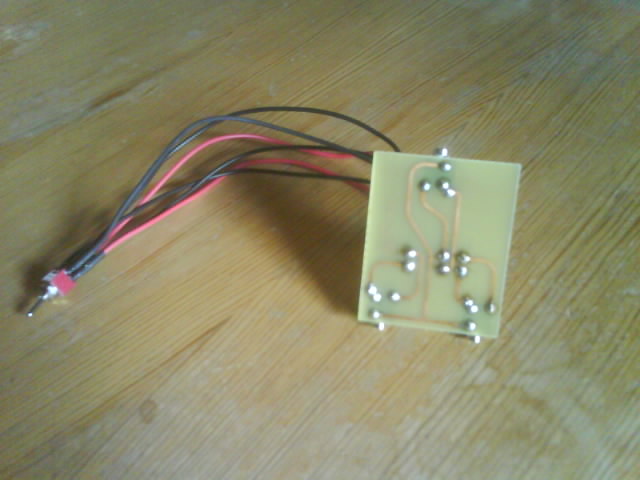

Har løst dette nå, laget meg et panel av aluminum, kjøpte meg noen komponenter på elfa, noen minijack "hunner" og en slags serievender, sånn at når bryteren står i øvre stilling er det kun lyd på headsettet, og når bryteren står på nedre stilling så er det kun lyd på forsterker. Funker veldig bra, hører ikke noe forskjell på kvaliteten fra tidligere.
Kan peise inn noen bilder om noen har lyst å se mesterverket :p

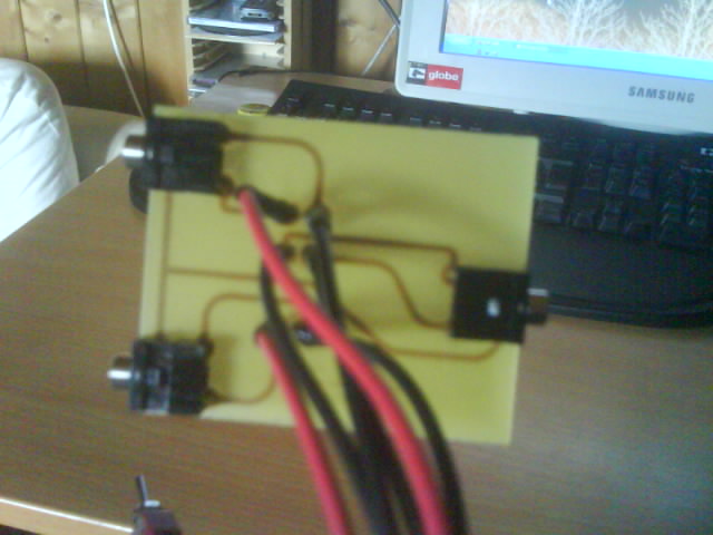

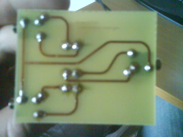

Fikk tilslutt tegna meg et kretskort i visio, og etsa det.. Det ble ganske bra. Fikk satt på komponentene på kretskortet. Har tenkt å kapsle det men har ikke helt bestemt meg for hvordan jeg har tenkt å gjøre det enda, lurte litt på en slags pleksiboks eller noe.
Har bestilt meg nye ledninger fra chlas, en dobbelminijack (en i hver ende) som går fra pcen til kretskortet og noen skikkelige coax kabler til å erstatte "gringokoblingen" min.

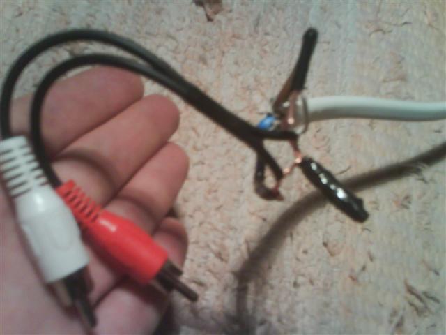

Just for the record, det fungerer helt fint med installasjonskabel og så lenge det ikke er noen andre kabler i nærheten, noe det ikke er i mitt tilfelle.. Jeg kjøper bare nytt fordi det ikke skal se så hjemmelaget ut (se nederste bildet) :innocent:
La ved noen bilder, kan slenge ved når jeg har ordna kapsling til kretskortet og.
