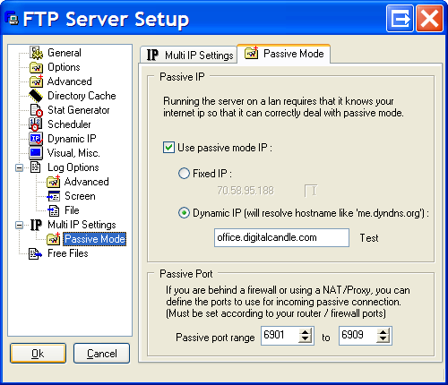

jeg har satt opp ftp server noen ganger og da åpner jeg i en port racnge
i routern f.eks 5400 - 5500 tcp og udp så åpner jeg til slutt en port som var imellom racnen f.eks 2450 som port til ftp servern min.
da funkerte passivemode perfekt.
er en del årsiden så er sikkert noen ting jeg ikke kommer på farta. men typ sånn gjorde jeg det. :)
noe sånt http://www.bpftpserver.com/bp-images/howto...wall-step06.png
