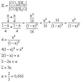

Raspeball Skrevet 28. februar 2007 Skrevet 28. februar 2007 Så kjekt jeg fant denne tråden. Akkurat det samme vi holder på med, så da kan jeg jo bare spørre om hjelp til en oppgave her. Likevektsreaksjonen: CO + H2O <> CO2 + H2 (merk, <> skal symbolisere piler) har likevektskonstanten 4,0. 1 mol CO og 1 mol H2O ledes inn i en beholder med volum 4,0 dm3. Når likevekt er oppnådd felles CO2 fullstendig ut som CaCO3. mol CO2 = mol CaCO3 Hvor mange gram CaCO3 får vi?
endrebjo Skrevet 28. februar 2007 Skrevet 28. februar 2007 (endret) Den er litt vanskeligere, men helt overkommelig så lenge du setter opp den velkjente tabellen og vet hvordan man løser en andregradslikning CO + H2O <--> CO2 + H2 Start 1 1 0 0 Reagert x x x x Likevekt 1-x 1-x x x Konsentr. (1-x)/4 (1-x)/4 x/4 x/4 0,667 mol CO2 (resten greier du selv) Endret 28. februar 2007 av endrebjorsvik

Raspeball Skrevet 28. februar 2007 Skrevet 28. februar 2007 Tusen takk endrebjorsvik. Jeg fikk den faktisk til like etter jeg hadde lagt inn her, men takk allikevel. Bekreftet bare at jeg hadde rett .
