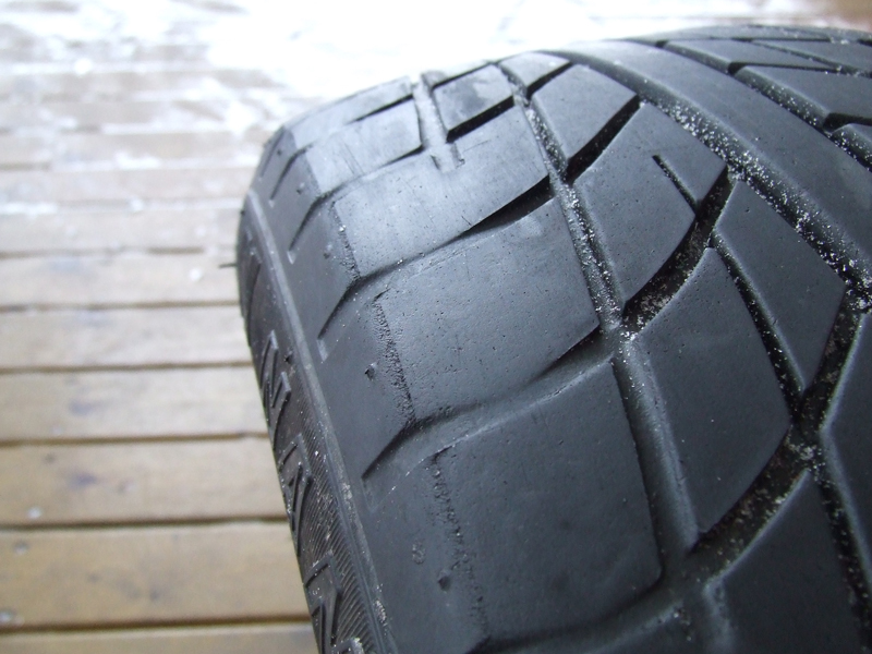

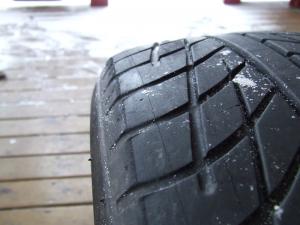

_tHokA_ Skrevet 23. februar 2007 Forfatter Skrevet 23. februar 2007 (endret) Jeg må rette på en feil jeg har, det er på yttersiden dekkene som er slitt Var ute i garagen nå og tok noen bilder av dekket. Lettere å se. Bildene er av samme dekk og på ytter siden Endret 23. februar 2007 av _tHokA_

kremt Skrevet 23. februar 2007 Skrevet 23. februar 2007 Ser ut som du har feil spissing eller camber etter dekkslitasjen å dømme ja
eab Skrevet 23. februar 2007 Skrevet 23. februar 2007 (endret) Det får jeg ikke til å stemme med at dekket bare er slitt på 1/3 av omkretsen. Men ut fra bildene å dømme er det nok litt feil hjulvinkler på bilen. Spesielt siden den er nervøs ved feltskifte. Dette trenger du ikke merke med vinterdekk da de ofte er mykere enn sommerdekk, i tillegg til at mønster og slikt ikke er likt. Endret 23. februar 2007 av Erik Braseth
