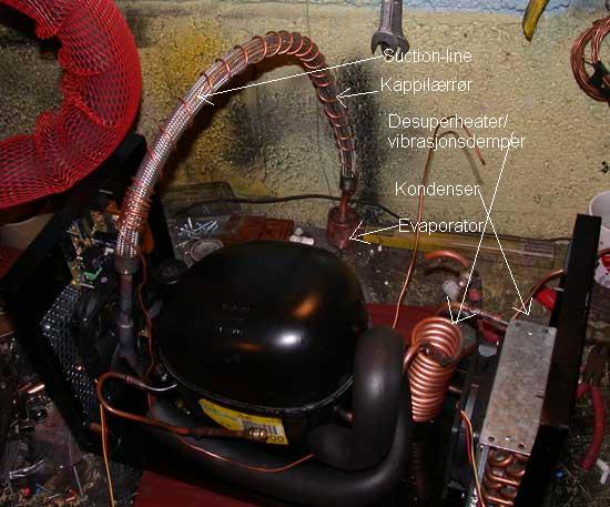

hva er imellom kobber platen som skal være på cpu og inni fasekjøleren? luft trykk eller gass?
går den fasekjøler kabelen med kobber på til kompressoren eller den med propan i?

Det brukes en eller annen gass som er komprimert og avkjølt og derfor i væskeform/fase.
Mange gasser å velge mellom, så det kan variere en del.
Propan er ingen god ide pga eksplosjonsfare ved evt. lekkasje eller rett og slett pga. høyt trykk.
Den krever relativt høyt trykk for å komprimeres til væske, uten avkjøling.
Det er selvsagt teknisk mulig å bruke den uten så høyt trykk (cascade), men det finnes tryggere gasser.
Propanbeholdere er de med tykt stål/Aluminium, ikke de tynne blikk-greiene.
(Butan omtales ofte som propan når det er i beholdere, men er en annen gass og krever mye mindre trykk for å komprimeres ved samme temp.)
Kabelen som du kaller det, er egentlig kobberrør hvis jeg forstår deg rett.
Den inneholder kjølemediet ("gassen") i væskeform.
Eller tenker du på de tykke varmeisolerte rørene?
Kunne hjulpet med tegning/bilde her. :)

hva eren casecade? er det selve boksen/kabinettet eler er det noe i fasekjøleren det?
men den tykke slangen med kobber som skal på cpu en er det en gass eller noe flytende veske i den?
Endret av skylinepower
bare ta over tråden så lærer jeg det dere sier :p
8192916[/snapback]
Vi snakker om cascade i forbindelse med flere stegs fasekjøler.
Den tykke slangen inneholder rør til kjølemedie (gass).
Du må ha et rør inn og et ut naturlig nok.
Den er så tykk for varmeisolasjon.
Altså for å hindre kondens inne i maskina.
Likevel kan du få kondens ved CPU om du ikke er nøye nok.
Med cascade kan du få kondens uansett, med mindre du finner på noe lurt, fordi temp blir enda lavere.
Å varmeisolere og så varme opp yttervegger ville hjulpet.
Men da må du isolere sånn at du ikke ødelegger for kjøleeffekt.
Alternativt dobbel isolasjon og ingen oppvarming.
Men det er vel ingen som bruker cascade 24/7, så litt kondens kan du nok tåle?
Finn et bilde av en fasekjøler og så tegner du piler eller noe, så er det lettere å vite hva du spør om til neste gang. :)
