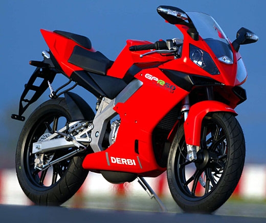

Derbi GPR Racing
Dette er en moped som er produsert i spania av Derbi , og i den står en derbi motor med spesial laget veiv for GPR som tåler 14K omdreininger.
Spesifikasjoner
Displacement: 49.00 ccm (2.99 cubic inches)
Motor type: Single cylinder
Stroke: 2
Kompresjon: 12.5:1
Drivstoffsystem: Carburettor. Dell´Ortho PHVA-14
Tenning: CDI
Starter: Electric
Smøringssystem: Oilje pumpe
Kjøle system: Vann
Girkasse: 6-gir
Clutch: Multiplate
Front Demper: Invertert gaffel.
Bakdemper : Monoshock
Fram hjul dimensjon: 110/80-17
Bak hjul dimensjon: 130/70-17
Fram bremse: Single bremseskive
Fram bremse diameter: 300 mm (11.8 inches)
bak bremse: Single bremseskive
bak bremse diameter: 180 mm (7.1 inches)
Bensin kapasitet: 13.00 liter (3.43 gallons)
Farge muligheterer : Rød/grønn, rød, svart

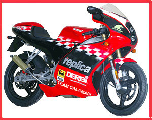

Derbi GPR Replica
Dette er GPR Replica, denne sykkelen har et litt mer vanlig design , i motsetning til GPR som har et ganske vågalt utsenede. Denne har Derbi/piago motorn
spesifikasjoner
Displacement: 49.90 ccm (3.04 cubic inches)
Motor type: Single sylinder
Stroke: 2
Kompresjon: 13.0:1
Bore x stroke: 39.9 x 40.0 mm (1.6 x 1.6 inches)
Drivstoff system: Carburettor
Kjøle syestem: veske
Girkasse: 6-gir
Overførings type: Chain
Fram demper: Invertert hydraulisk gaffel, 35 mm
Bak Demper: Progressiv enkel demper
Fram dekk dimensjon: 90/80-17
Bal dekk dimensjon : 110/80-17
Front bremse: Single disk
Front bremse diameter: 260 mm
bal bremse: Single disc
Bak bremse diameter: 220 mm

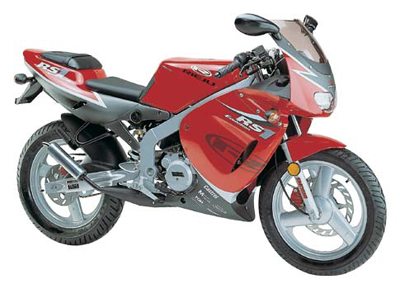

Rieju RS1
Rieju RS1, har et spesielt utsenede som en enten elsker eller hater , i denne står det Yamaha sin AM6 motor i.
Displacement: 50.00 ccm (3.05 cubic inches)
Stroke: 2
Kompresjon: 12.0:1
Bore x stroke: 39.0 x 40.3 mm (1.5 x 1.6 inches)
Drivstoff system: Carburettor. Dell´ortho HSA
Smørings system: oljepumpe
Kjølings system: veske
Girkasse: 6 gir
Starter: Elektrisk
Ramme type: Dobbel voggestålrør
Fram dekk dimensjon: 90/90-16
Bak dekk dimensjon: 120/80-16
Front bremser : Single disk
Front bremser diameter: 260 mm
Bak bremse: Single disk
Bak bremse diameter: 200 mm (7.9 inches)

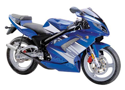

Rieju RS2
Rieju RS2, er muligens den mest poppulere R-mopeden etter TZR også i denne sitter det e Yamaha AM6 motor
Stroke: 2
Kompresjon: 12.0:1
Drivstoff system: Carburettor. Dell´Orto
Kjølings system : Veske
Girboks: 6 gir
Overførings type : Kjede
Starter: Elektrisk
Front Demper: Upside Hydraulisk Gaffel Ø 36 mm. PAIOLI
Rear suspension: Mono sjokkdemper
Front dekk Dimensjon: 100/80-17
Bak dekk dimensjon: 130/70-17
Bak bremse: Single disk.
Front bremse diameter: 280 mm

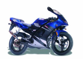

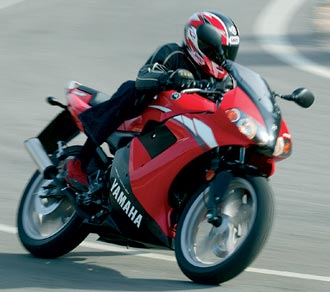

Yamaha TZR
Dette er Yamaha TZR , den er nok den mest solgte R-mopeden i norge , og forstårlig nok så sitter Yamaha sin AM6 motor i denne åsså
spesifikasjoner
Displacement: 49.70 ccm (3.03 cubic inches)
Engine type: Single cylinder
Stroke: 2
Compression: 6.9:1
Bore x stroke: 40.3 x 39.0 mm (1.6 x 1.5 inches)
Front suspension: Hydraulic and telescopic fork
Rear suspension: Swingarm
Front tyre dimensions: 100/80-17
Rear tyre dimensions: 130/70-17
Front brakes: Single disc
Front brakes diameter: 280 mm (11.0 inches)
Rear brakes: Single disc
Rear brakes diameter: 220 mm (8.7 inches)

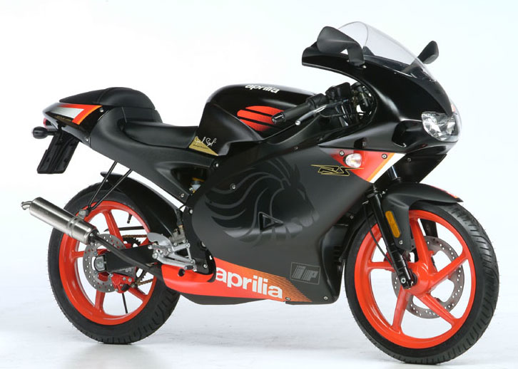

Aprilia RS
I denne sykkelen her sitter det også yamaha sin AM6 motor , RS er en veldig bra gjennomført sykkel og er da ganske pen.
spesifikasjoner
Stroke: 2
Fuel system: Carburettor. Dell’Orto PHBN 16 - HS
Cooling system: Liquid
Gearbox: 6-speed
Transmission type
final drive: Chain
Clutch: Multiple disks in oil bath
Ignition: Electronic, capacitor discharge
Starter: Electric
Frame type: Sloping twin spar in cast aluminium with thin walled structural shell and cross rib reinforcement
Front suspension: Aprilia Ø 35 mm central pin hydraulic telescopic fork.
Front suspension travel: 110 mm (4.3 inches)
Rear suspension: Double member swinging arm in high strength steel with hydraulic monoshock,.
Rear suspension travel: 120 mm (4.7 inches)
Exhaust system: Catalysed

RS har ikke noen 12 mm forgasser, den er 16mm.
Den hadde nok 12 mm forgasser før. Mens 2007 modellen har 14 mm som på Derbi GPR.
