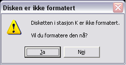

Sniken_123 Skrevet 6. februar 2007 Forfatter Skrevet 6. februar 2007 (endret) Nå får jeg startet opp pc'en men når jeg prøver å komme inn på hardisken kommer denne_meldingen.bmp: Må jeg vikelig slette alt på hardisken for at den skal virke igjenn eller er det en annen utvei? Endret 6. februar 2007 av Sniken_123
Hårek Skrevet 6. februar 2007 Skrevet 6. februar 2007 Har sett mange slike. Her er et diagnoseprogram som inspiserer partisjonstabeller og bootsektorer. Gjør det mulig å finne ut hva som er galt. Last ned denne filen, kjør programmet, og post MBRlist.txt her. http://home.online.no/~paulsen8/MBRlister.zip

Hårek Skrevet 6. februar 2007 Skrevet 6. februar 2007 Ser ikke noe galt på MBR. Kan du legge ut BPB0list.txt.
Sniken_123 Skrevet 6. februar 2007 Forfatter Skrevet 6. februar 2007 Her er BPB0list.txt BPB0list.txt
Hårek Skrevet 6. februar 2007 Skrevet 6. februar 2007 Der også er alt i orden, så feilen må ligge inne i MFT. Da kjenner jeg ingen enkel måte å fikse det på. Du kan forsøke recovery program som EasyRecovery eller GetDataBack for å se om filene kan reddes. Det er en mulighet for at det er defekte sektorer i MFT som lager slikt. Det kan sjekkes med et diagnostic program som scanner hele disken sektor for sektor. Du finner slike på UBCD. http://www.ultimatebootcd.com/
