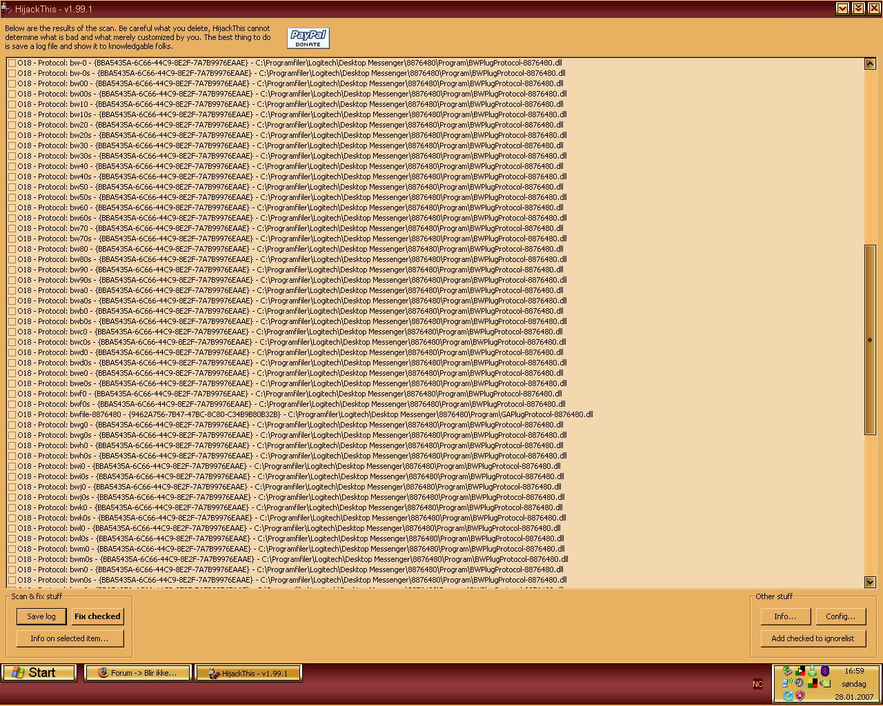

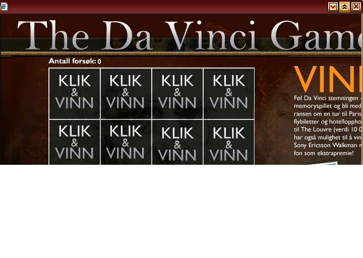

tfw Skrevet 28. januar 2007 Skrevet 28. januar 2007 (endret) nå er det andre gangen denne uka jeg har formatert pga popup. jeg har formatert instalerte alle drivere (nettverkskortdrivere sist) instalerte avg. så nett drivere full update på det. restarta maskin. og jeg får masse pupop uten at jeg har brukt noe nettleser? hva kommer det av? bruker firefox. det skjer hver gang jeg har formatert. sykt iriterende. skal ikke skje. jeg vil jo ikke ha masse extra program bare for å slippe det. slike popups som på bildet kommer opp. og sånne flyreklamer. er mektig irritert nå. Endret 28. januar 2007 av tfw

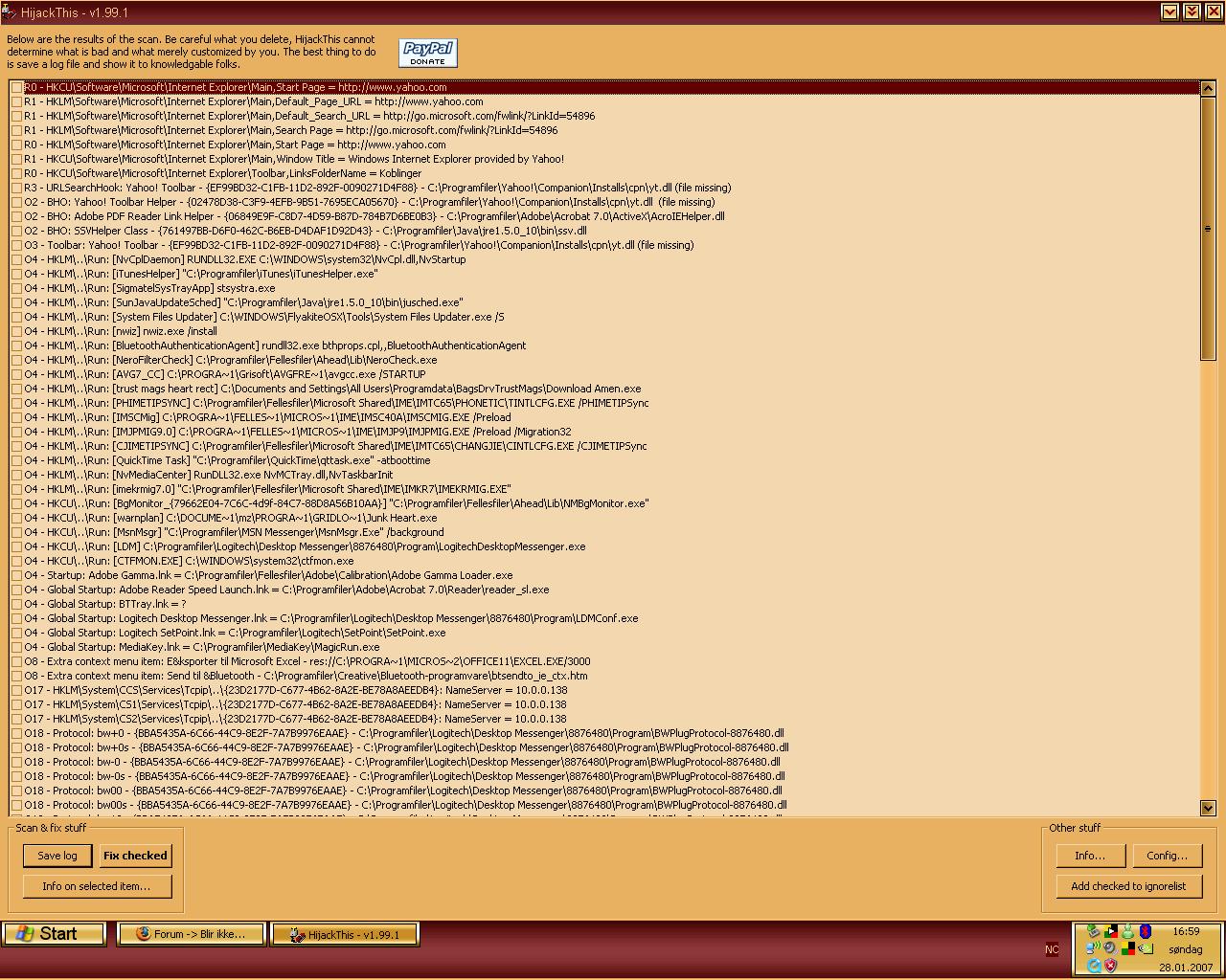

GeirGrusom Skrevet 28. januar 2007 Skrevet 28. januar 2007 Da er det at du bruker firefox fullstendig irrelevant, trodde at du ikke var så retard at du ikke forstod det. Last ned Hijackthis, dette er et verktøy som gjør at du kan fjerne programmer som har koplet seg til Internet Explorer (Browser hijack)
tfw Skrevet 28. januar 2007 Forfatter Skrevet 28. januar 2007 Da er det at du bruker firefox fullstendig irrelevant, trodde at du ikke var så retard at du ikke forstod det. Last ned Hijackthis, dette er et verktøy som gjør at du kan fjerne programmer som har koplet seg til Internet Explorer (Browser hijack) 7816908[/snapback] jess. endelig noen som kunne svare på det. Last ned Hijackthis, dette er et verktøy som gjør at du kan fjerne programmer som har koplet seg til Internet Explorer (Browser hijack) 7816908[/snapback] hva mener du?

el_cash Skrevet 28. januar 2007 Skrevet 28. januar 2007 Med de svarene du gir så er det ikke så sannsynlig at noen gidder å hjelpe deg. Du kan jo alltids vise loggen fra Hijackthis, så kanskje noen andre enn jeg orker å løfte en finger for å få idioti i retur.

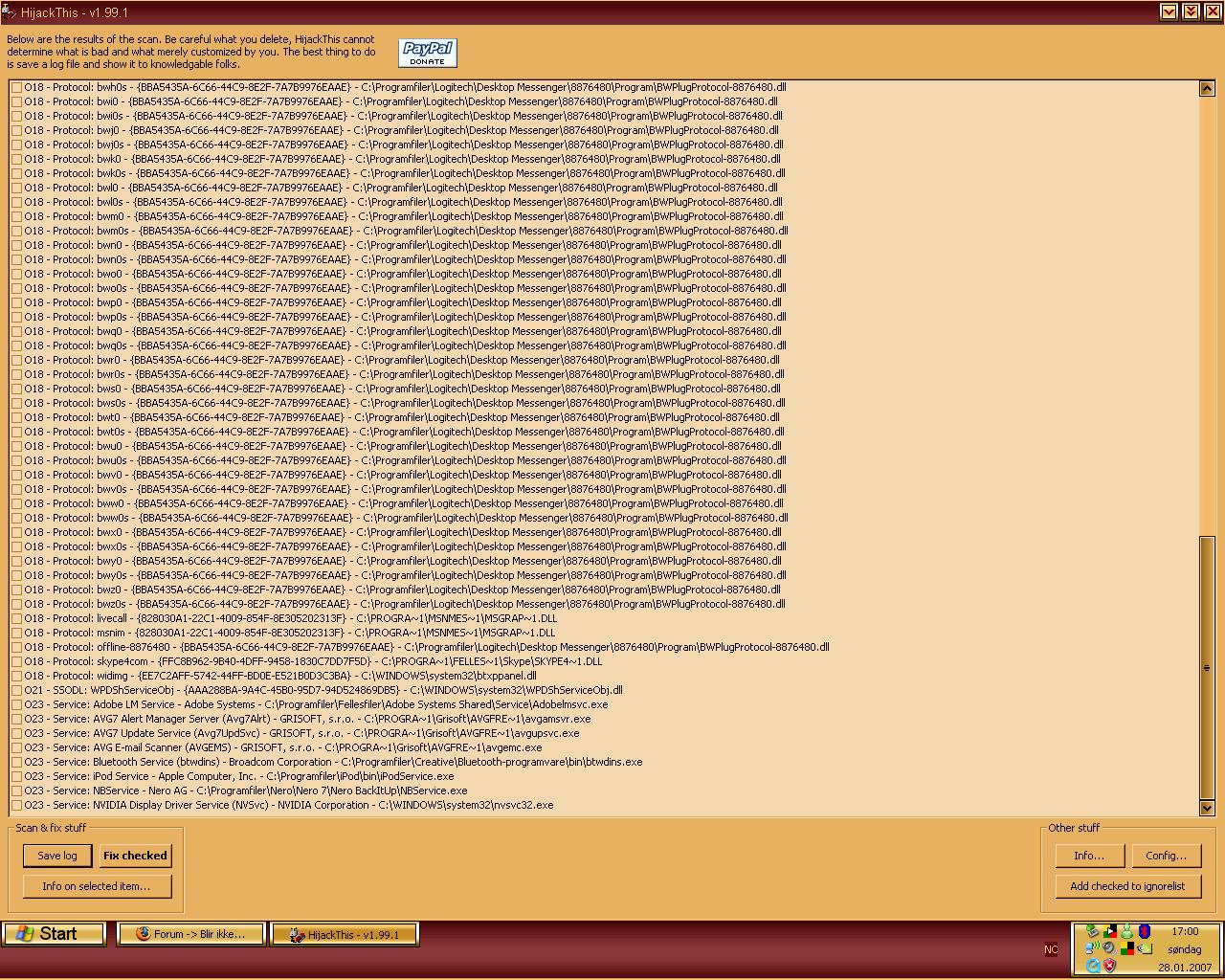

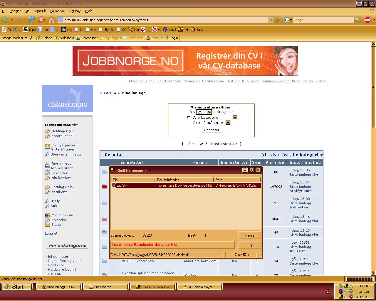

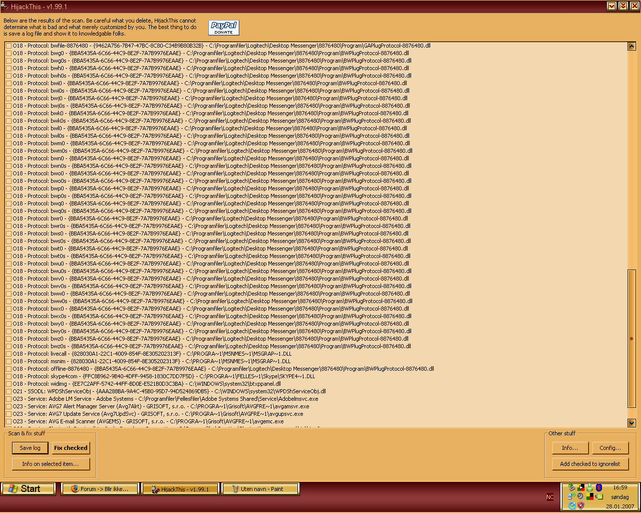

tfw Skrevet 28. januar 2007 Forfatter Skrevet 28. januar 2007 her er loggen som dere ba om fant en trojaner med avtg. så langt. står å scanner nå. her er det ikke ye hjelp å få. synes snart itpro er bedre forum. går snart over til det jeg 3.bmp
Nonsens Skrevet 28. januar 2007 Skrevet 28. januar 2007 Har sjelden sett en bruker leve bedre opp til ikonet sitt... En time siden du opprettet tråden, noen minutter siden du postet loggen fra Hijackthis, og du sutrer over at ingen gidder å bruke fritiden sin til å hjelpe deg. Utrolig. Lykke til på egen hånd - du kan jo google noen av de litt morsomme .exe-filene som er i loggen - f.eks: Download Amen.exe, magicrun.exe og Junk Heart.exe
