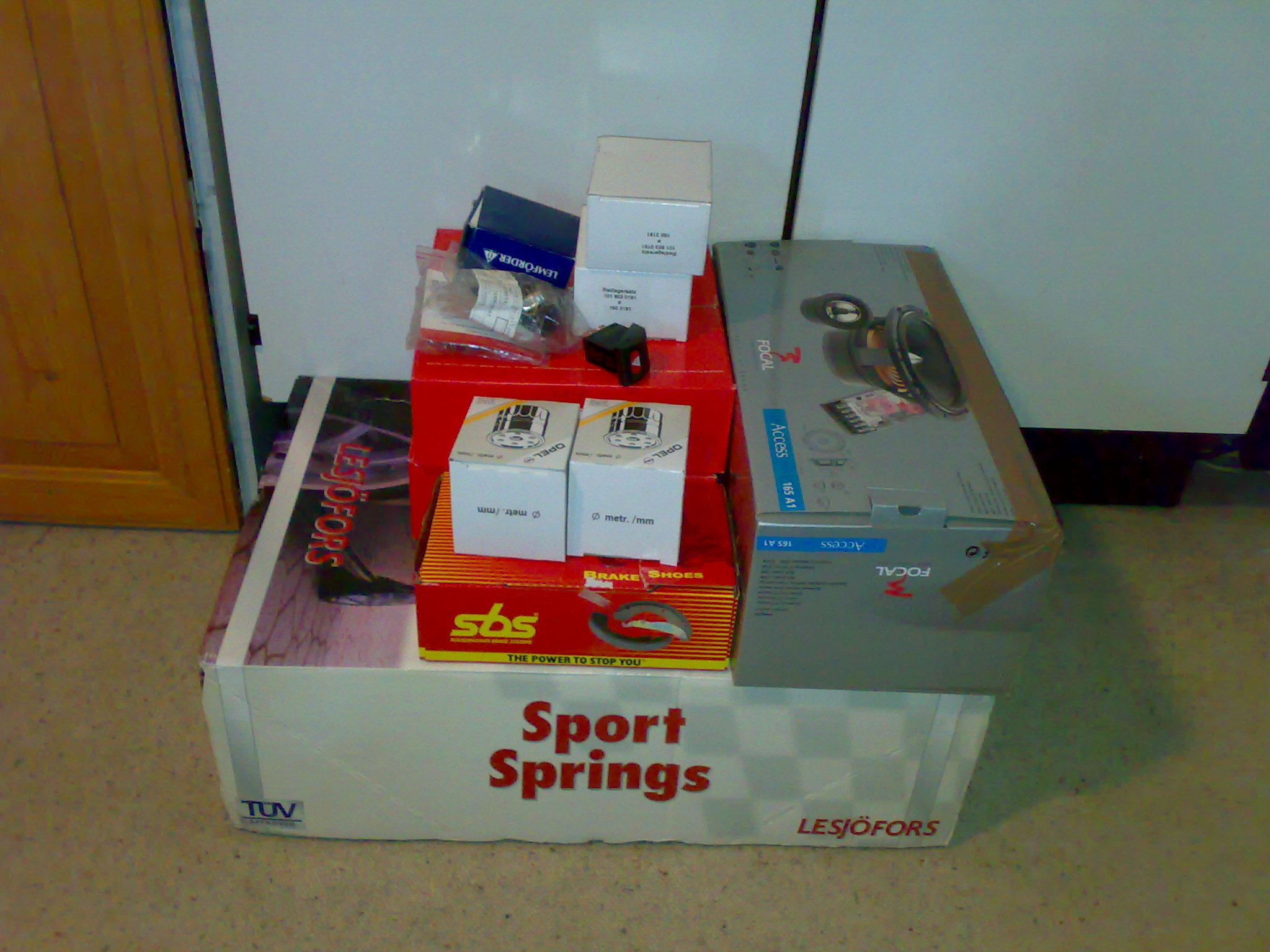

Har kjøpt 35mm senk fremme, mener det er orginale opel fjære samt
Hjullager h/v
Nødblink knapp
Bremsebånd h/v
Bremsetrommler h/v
Monterings kit
også må jeg finne beltespenna til midtsete, gidder ikke å kjøpe nytt da dette koster laaangt over 1000kr
Har kjøpt inn litt småstasj idag, nytt komponentsett framme, Alpine ett eller anna :p (slim edition) samt dempemateriale ;)
Deler har ankommet, så det blir skruing hele denna uka :D

TÜV godkjenning er viktig ;)
Mmm Brembo :love:
Alt som skal monteres i bilen så langt, over 30kg uten høytalerene :thumbup:

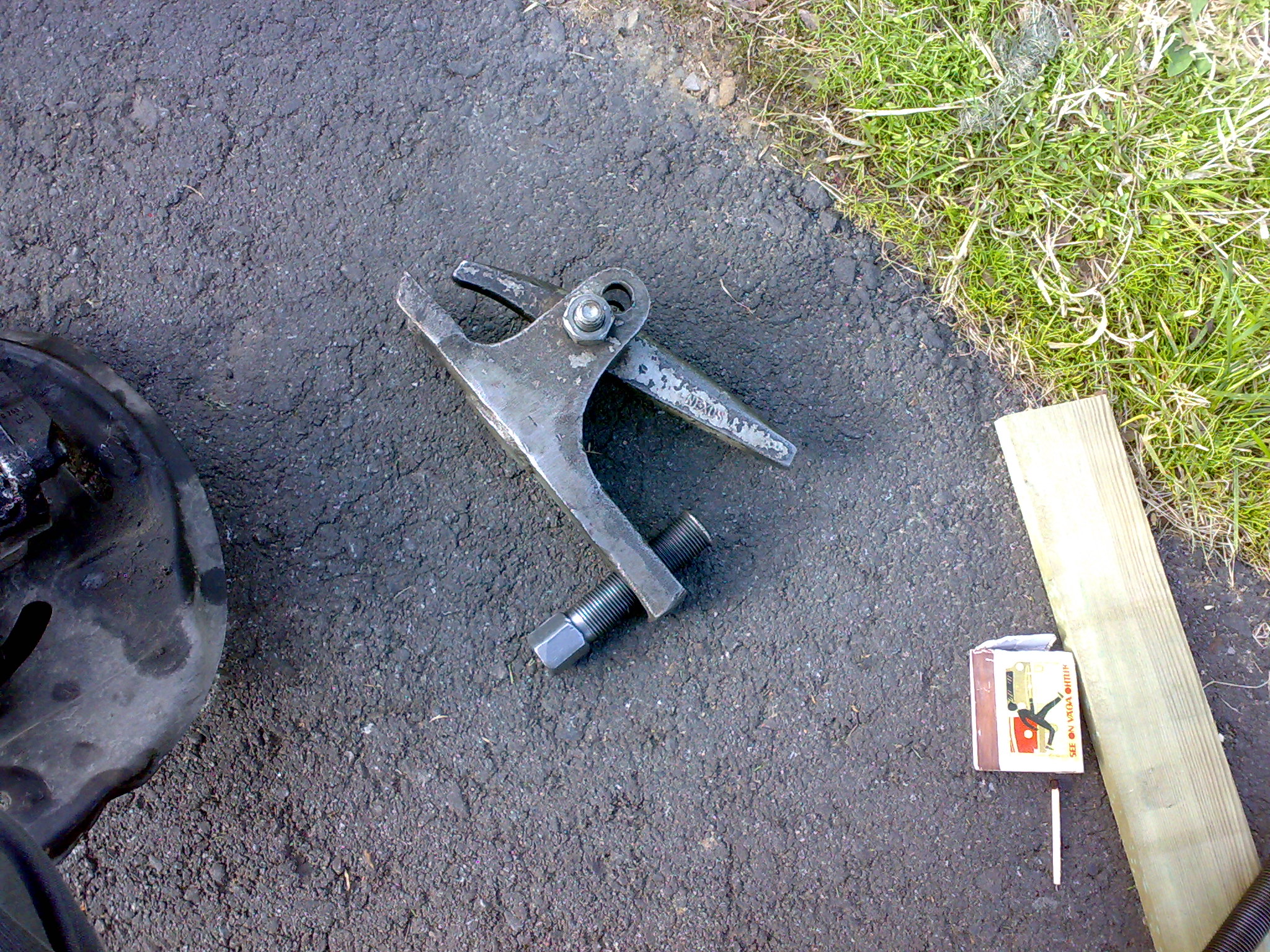

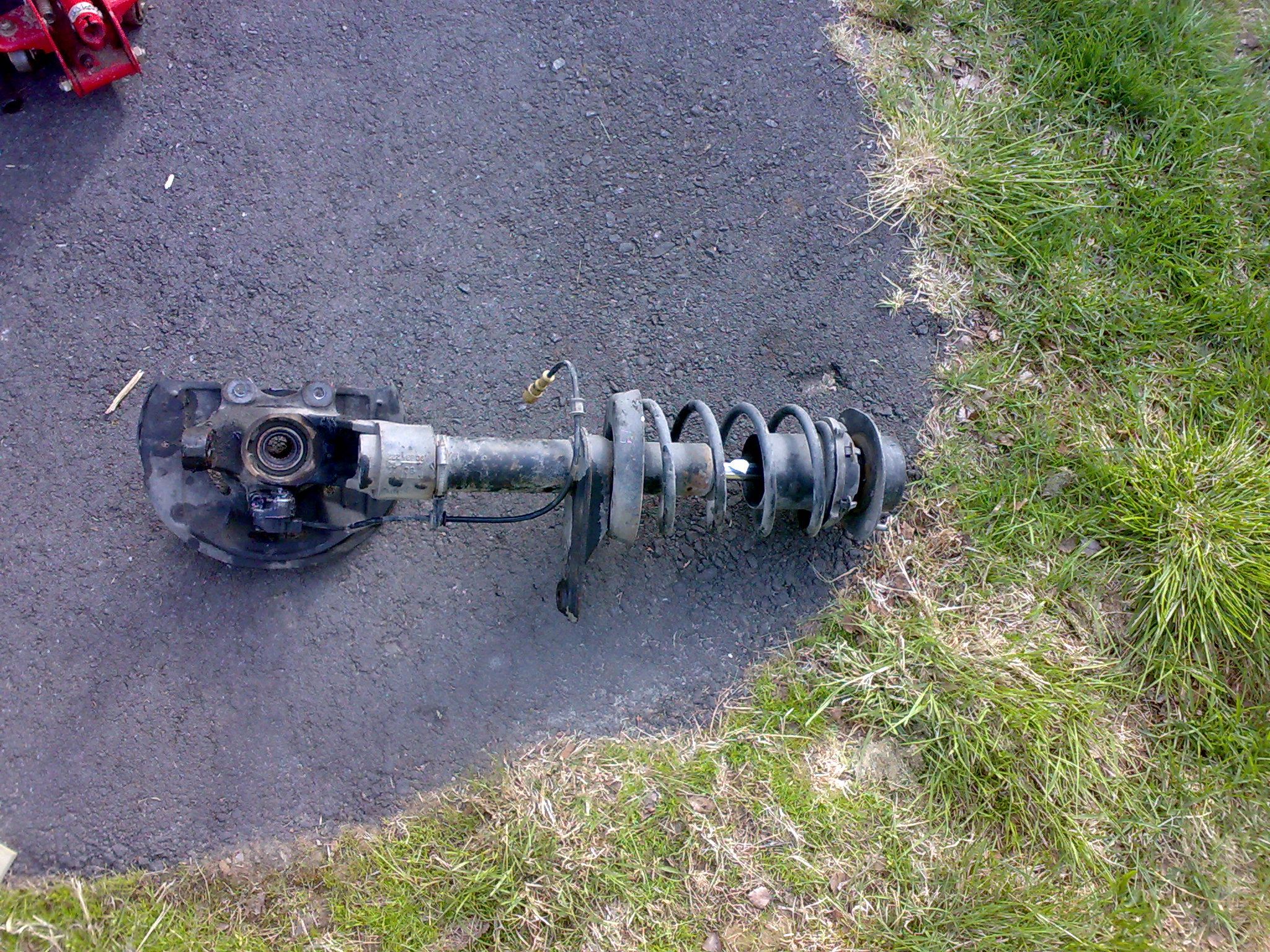

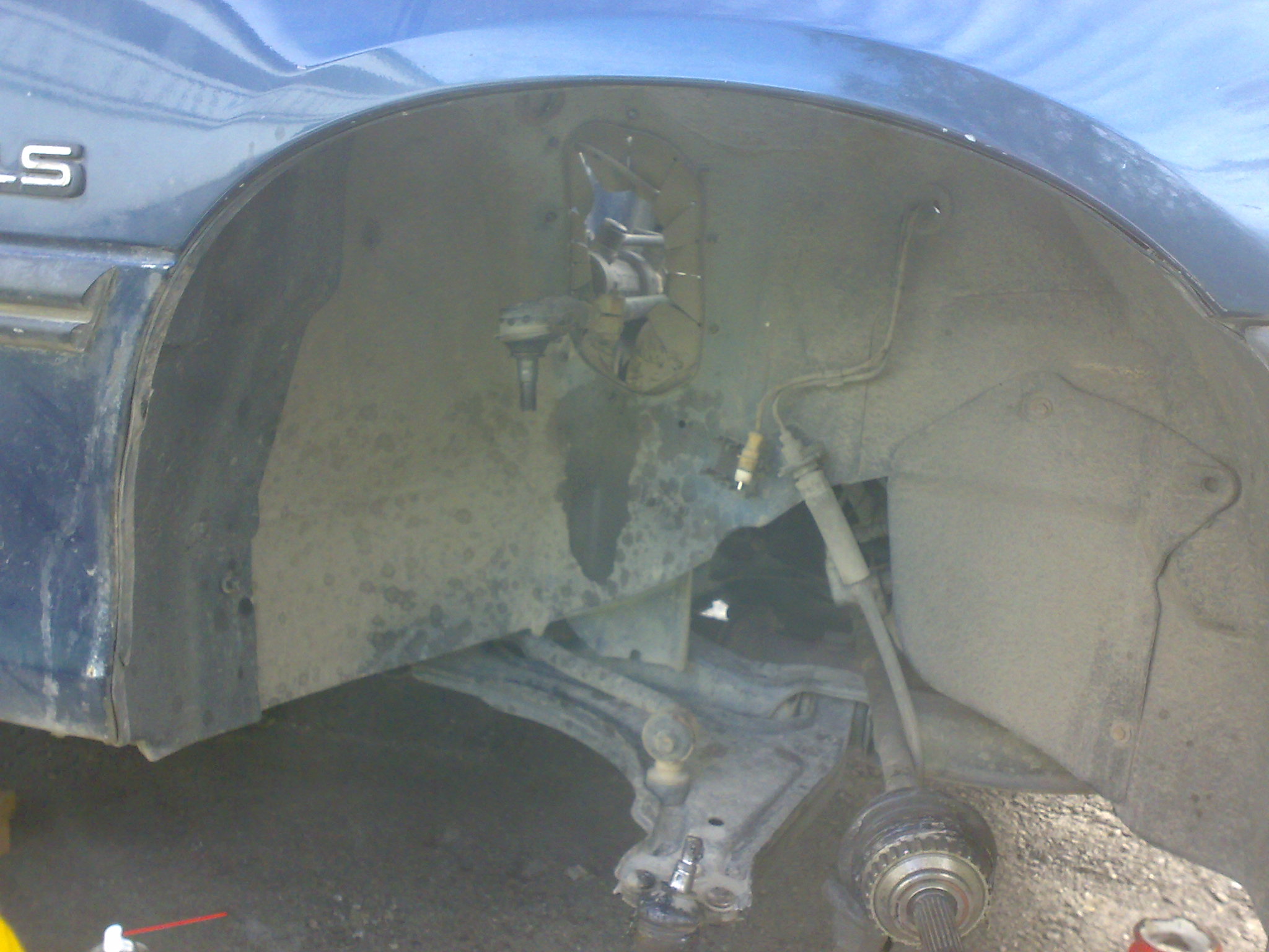

Noen som har peiling på hvordan man får løs konen fra endeleddet og ned på fjærbeinet?
Endret av MaSo
Tæsj eller endelettavdrager fra biltema.
En tæsj kan du fin lage selv med flattjern, bolt og en mutter
om jeg hadde vist hvordan den så ut så kansje det ja :p
Fikk det løst, kommer bilder å update på mandagen.
Men kan nevne at jeg har fått feile lager... så bilen kommer ikke på veien før neste helg :(
*UPDATE!*
Den grinate konen hadde ikke en sjangs mot denne saken :p

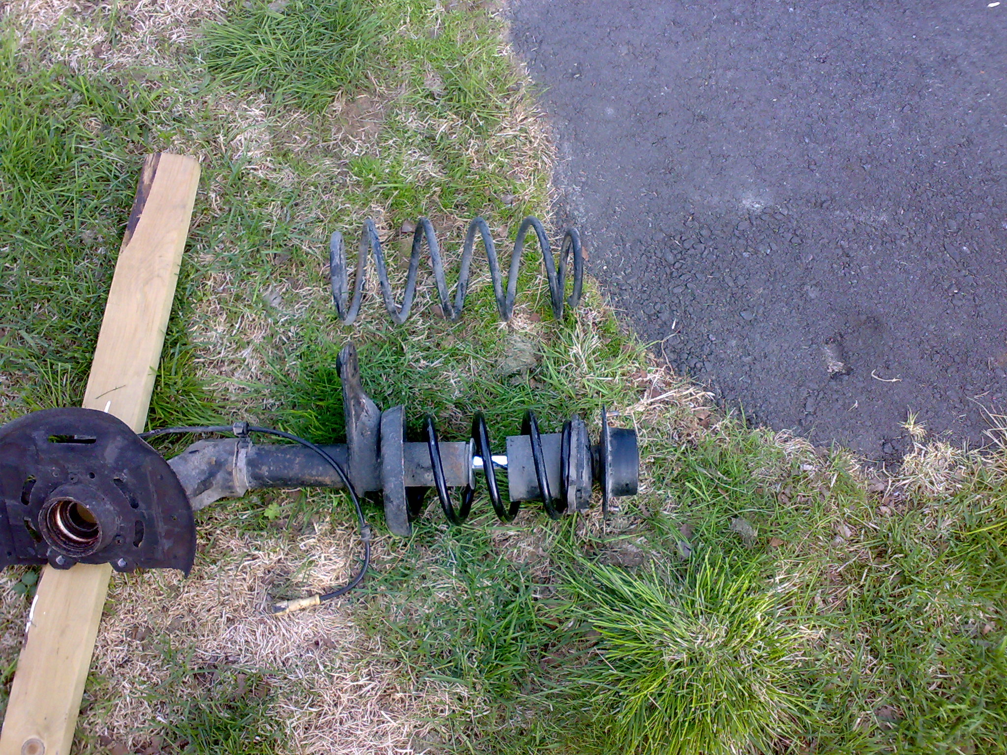

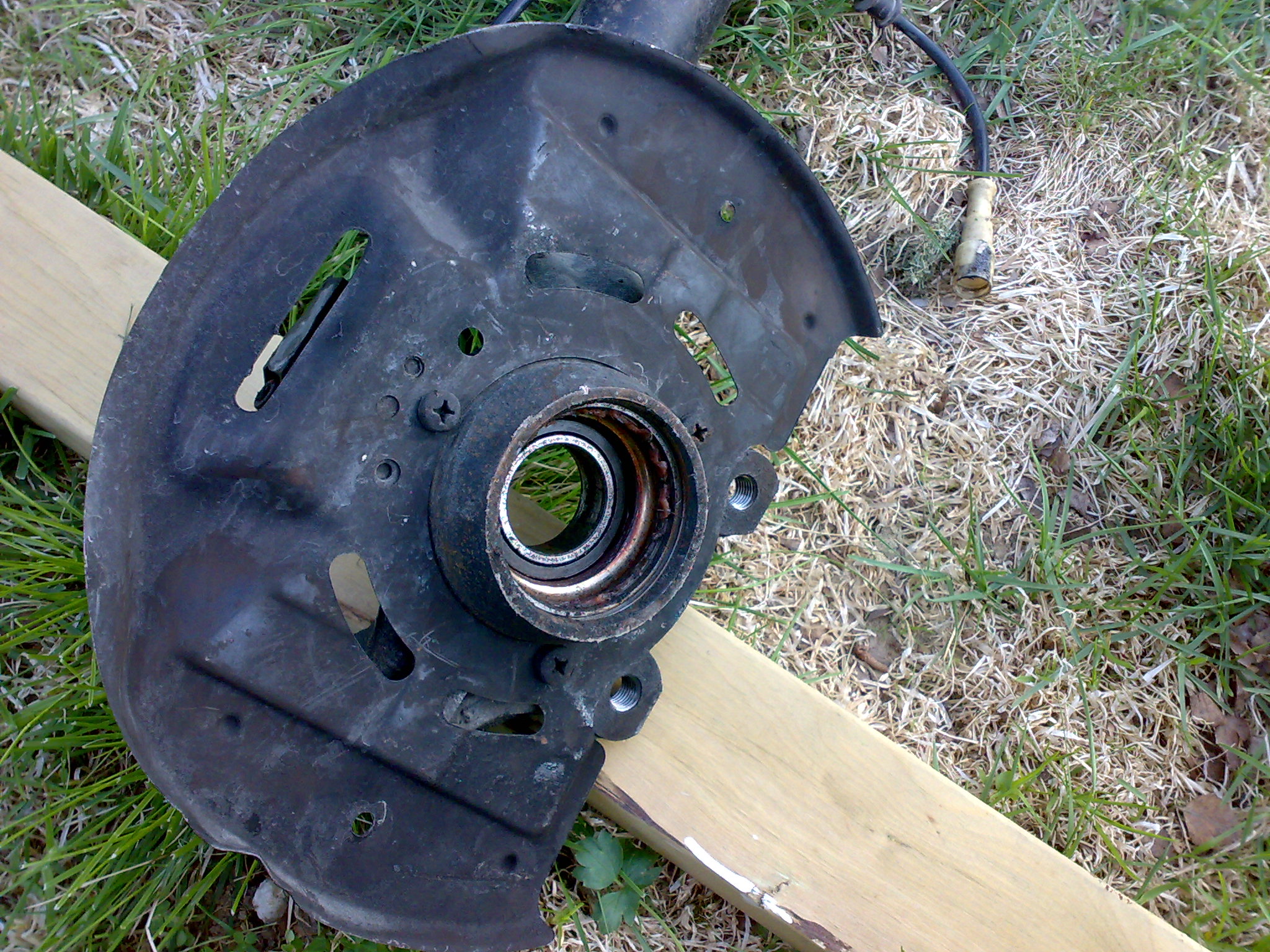

Når jeg endelig hadde fått løst endeleddet fra fjærbeinet så var det bare 2 muttere på toppen som hold hele greia oppe

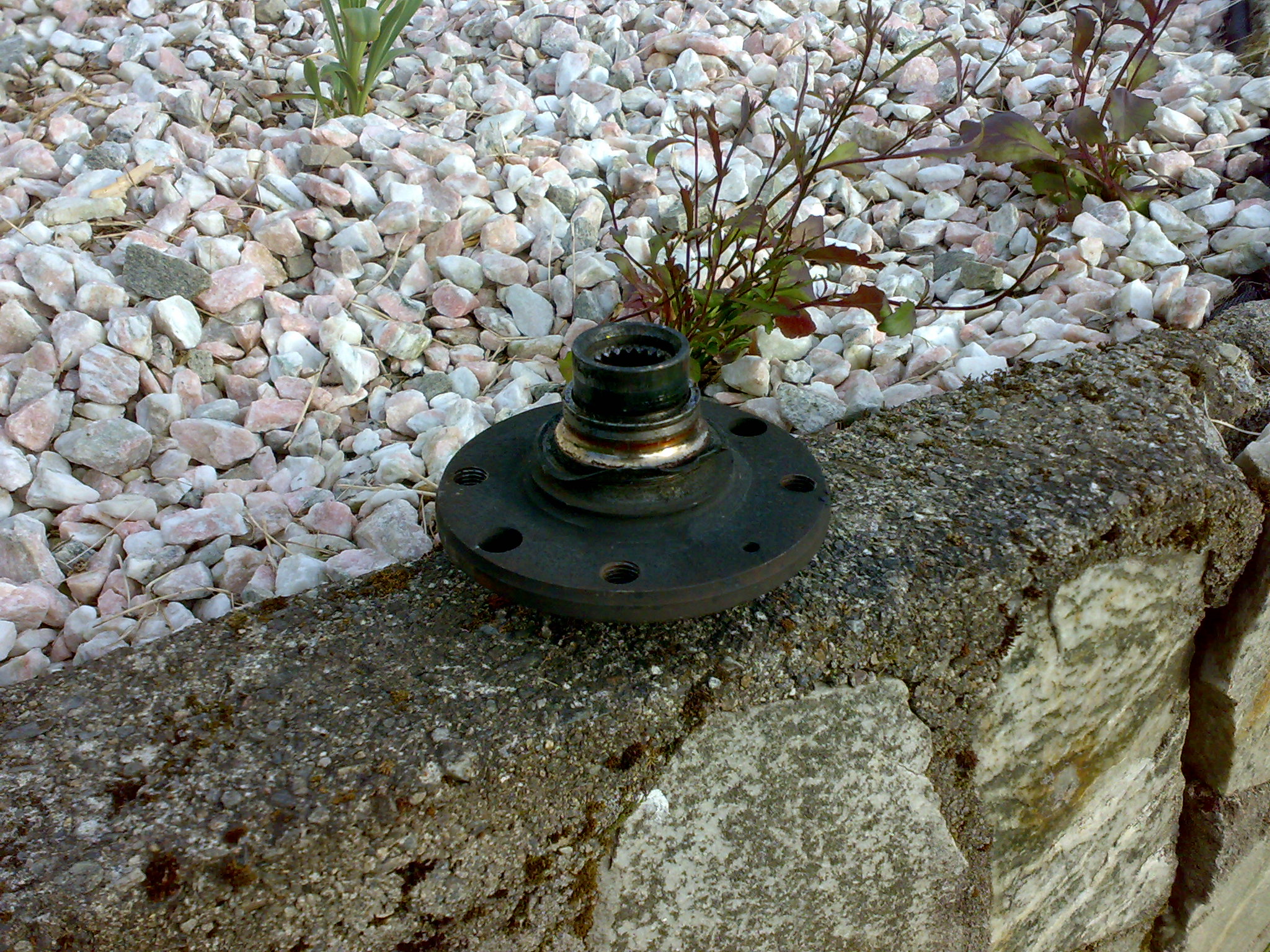

Var hos en gammel lærer og bekjent av meg og faren min for å få presset ut de gamle lagerene og få montert inn de nye, dette viste seg å være værre enn først antatt :p
Det gamle lageret løsnet ikke fra navet så det blir vel litt av en tryllekunst å få av vil jeg tro...
Den 5tons pressa han hadde klarte ikke å presse ut hele lageret :huh:
Men skal stikke på et verksted med en 40tons presse å knø det ut på et vis :p
Kan forøvrig nevne at de har prestert og sende meg feile hjullager, jeg skal ha 64mm og de har sendt 72mm

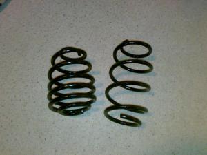

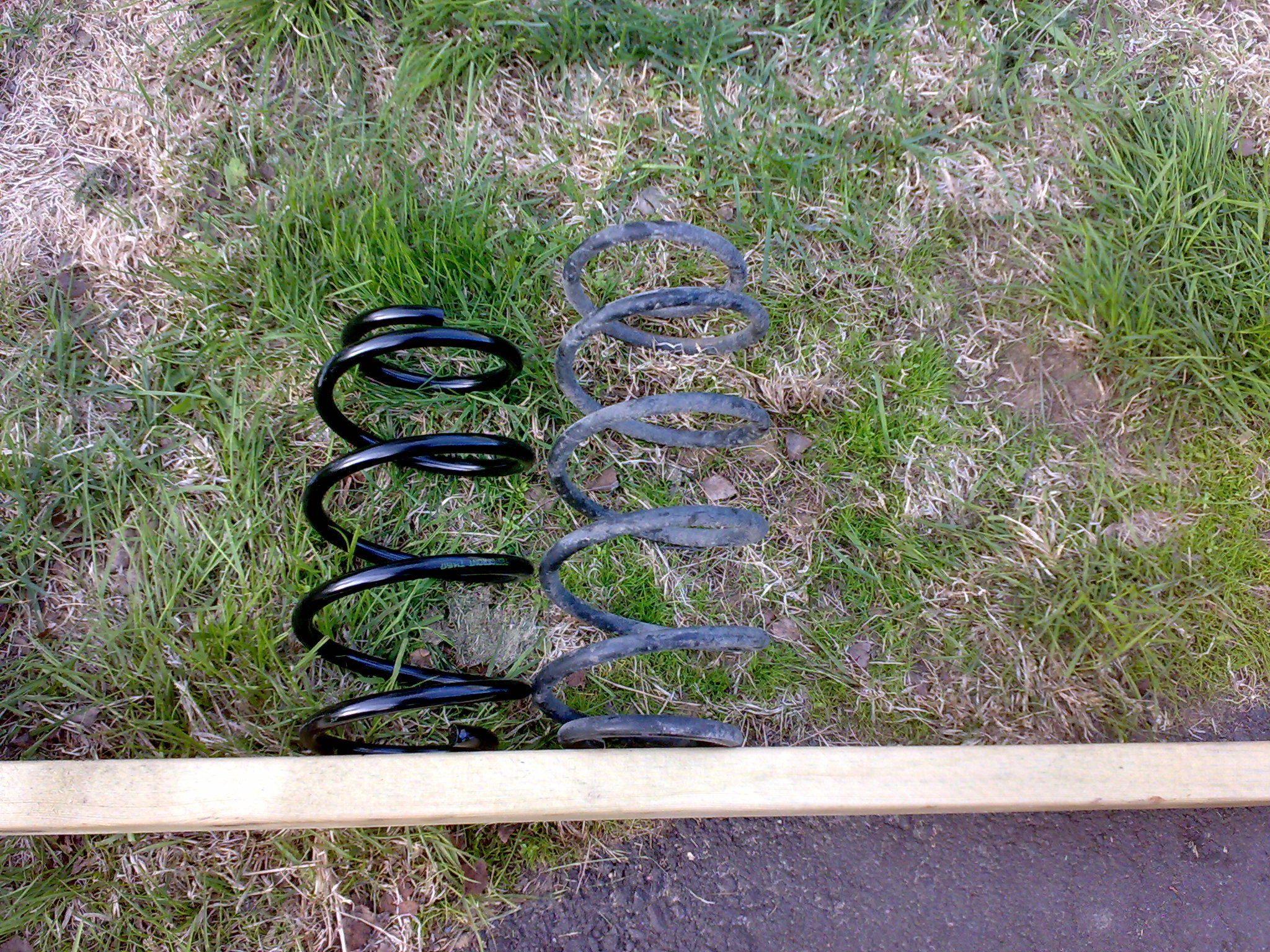

Det er litt forskjell på de nye og gamle fjæren :p

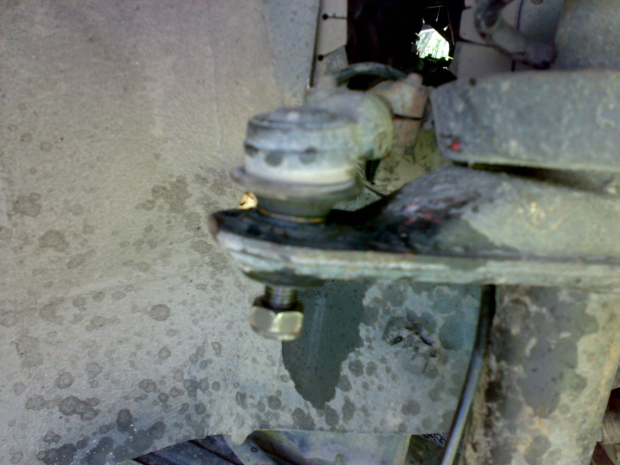

Bytta ende ledd, dette var en MEGET simpel jobb, løsne på mutteren på undersiden og tell hvor mange gang den er skrudd inn. Mitt var skrudd 18.5 gang rundt
