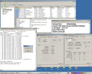

Nassuz Skrevet 12. januar 2007 Forfatter Skrevet 12. januar 2007 (endret) Hva er det for hovedkort da? ...og ram,eksakt modell. Og rammen min er slik: Skal ikke la deg lure av spesifikasjoner,det som jeg ser etter på ram er hva slags chip som sitter på brikkene,er det som er viktig for meg ettersom jeg jo overklokker litt Det er litt av et styr å holde følge med på hva slsgs chip som brukes i de respektive minnemodulene,men hvis du er ute etter noe spesiellt så kan det være en ide å følge med på div forumer som har masse folk som tester og vet. Eksempel er XS forum,det finnes fler. Spesifikasjoner er en ting,virkelig testing er en annen ting. Jeg har testet mine brikker til over 1200mhz ....der ser du.... Endret 12. januar 2007 av Nassuz

Nassuz Skrevet 16. januar 2007 Forfatter Skrevet 16. januar 2007 Corsair er knall gode,men i dag er jeg usikker på hva slags chip de Dominatorene bruker,men kjenner jeg Corsair er det ikke no crap der i gården. Men for å være litt partisk her så holder jeg en knapp på Crucial 10th Anni. brikkene. Når du får de Dominatorene kan du vel poste et bilde her så kan vi se om de er værdt prisen Her er et bilde av Crucial brikkene,og dette er ikke max

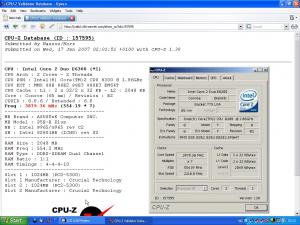

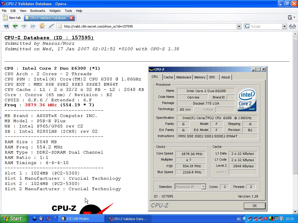

Nassuz Skrevet 17. januar 2007 Forfatter Skrevet 17. januar 2007 (endret) ...may I present 3879Mhz var det denne E6300 gav meg,nå er den solgt uten at jeg har kunnet maxe den heeeelt ut,det er første gang. Men sannheten er at den vil mer,jeg vet jeg har bånna hk denne gangen. Tempen var grei,det var kaldt i rummet,Metallica på stereon......og gofølelsen var der.....da blir det sånn. Jeg er kald og happy ...satt ny Superpi1M rec også......14,781sec...ligger på hwbot.... Takk til E6300,nå er det E6600 L628B som gjelder Endret 17. januar 2007 av Nassuz

Nassuz Skrevet 17. januar 2007 Forfatter Skrevet 17. januar 2007 Det må jeg si. Virkelig bra jobba Du har ikke mulighet til å teste et P5N-E SLI også, eller er det bare abit QuadGt som gjelder fremover? 7739273[/snapback] Så,nå framover blir det først å prøve og se hva dette P5B E Plus har innabords. Persa med 554fsb@3879mhz i natt,så det er nok max før jeg må voltmodde tror jeg...(har ikke jeg sakt det før :!: ) Jeg skal ha QuadGT ja,men ikke før slutten av neste måned er det planer om. Er så mye nå,og hwbot krever oppdateringer for å henge med så det tar også tid. Jeg trenger litt tid på meg,og nå som E6300 er solgt har jeg en ny E6600 som skal plages litt. Jeg har heller ikke fått testa nok Crucial 10th Anniversary heller. Fant ut at det er trolig Micron D9GMH (B6-3) chip på de brikkene. Forøvrig de samme som sitter i Corsair Dominator PC8888 ...det fårn si var en gledelig overraskelse....
