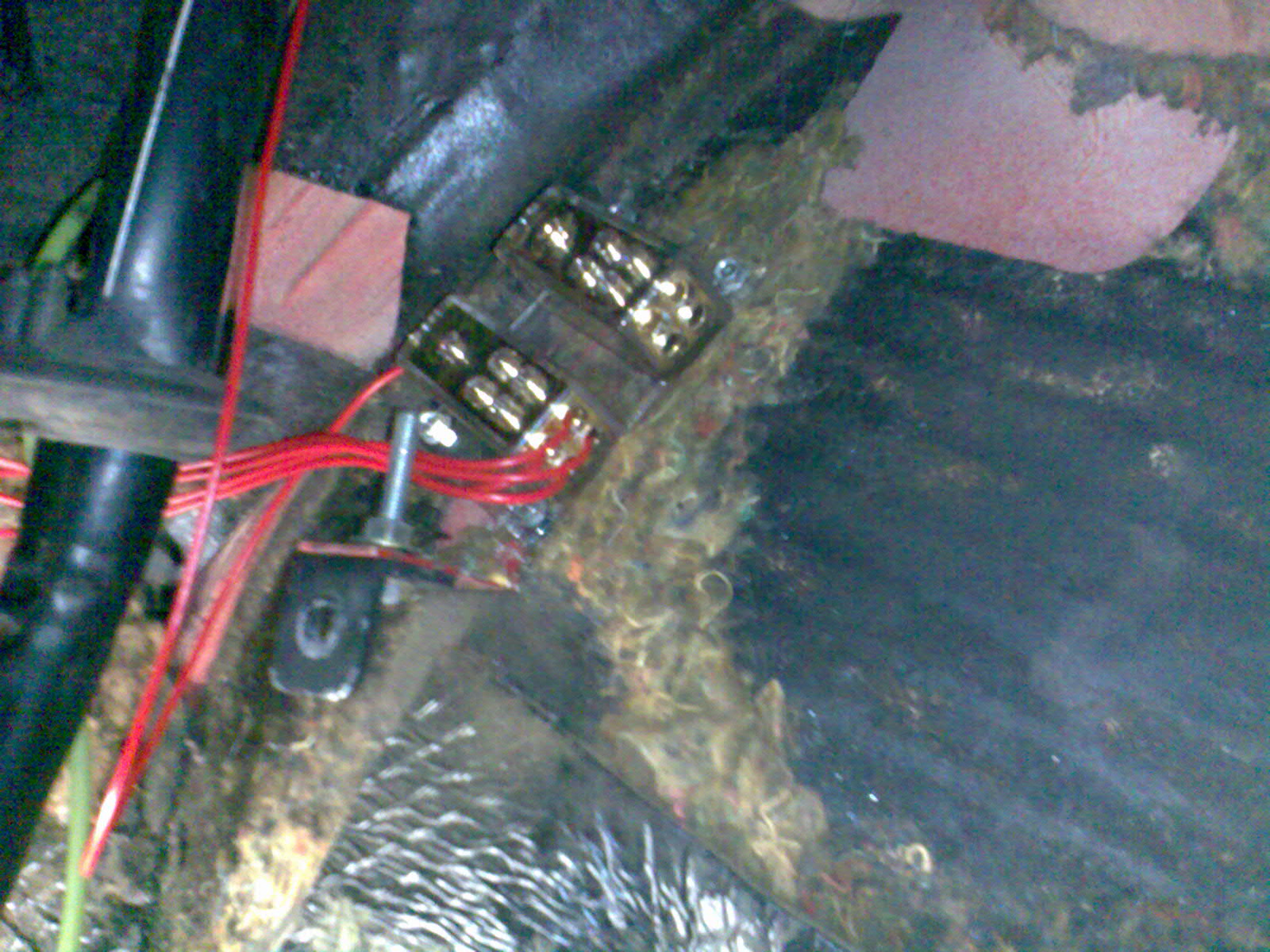

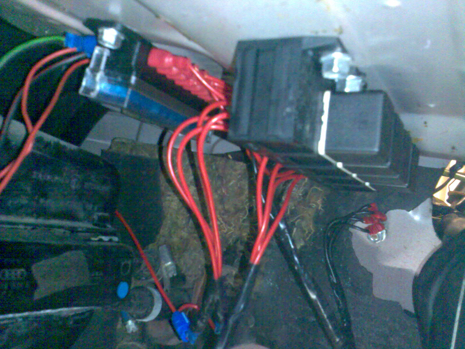

Simkin Skrevet 4. februar 2007 Forfatter Skrevet 4. februar 2007 (endret) kan sende deg det hvis får av han typen! kan sende han en mld nå i dag har jeg fått koblet opp releer, sikringsboks og strømforsyner, har mer eller mindre ligget opp ned å kobla i 3 timer fikk tatt et par bilder, men ikke noe spennende saker akkurat så nå kan jeg bare koble de ledningene fra ECU som skal ha strøm rett innpå sikringboksen jeg la opp. (venstre siden på bildet) neste helg skal jeg prøve å få start på den, startrelee er også koblet opp. ECU må ha strøm både når tenning står på 2 og når starter går Endret 4. februar 2007 av Simkin

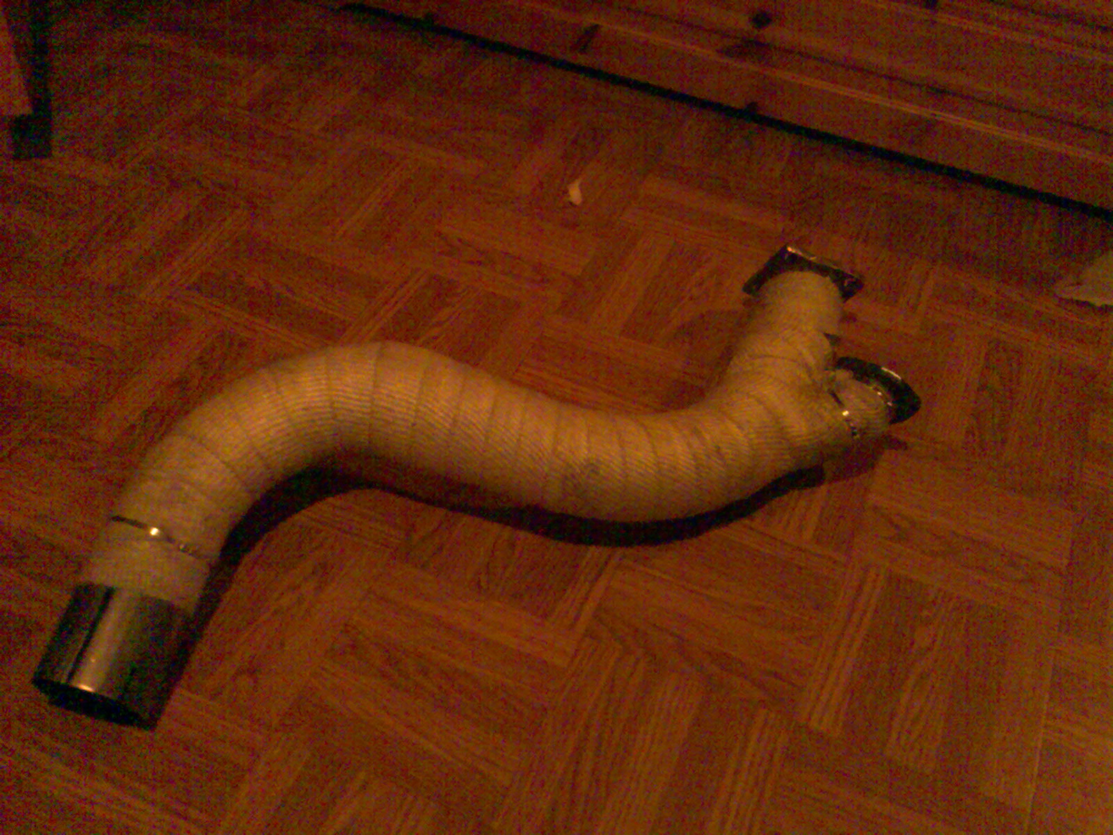

Simkin Skrevet 5. februar 2007 Forfatter Skrevet 5. februar 2007 idag henta jeg downpipen, wastegate i 2" og røret er 3".. bestilte også orginalt bensinpumpe relee til S6, faktisk ikke mer en 250kr for det, after run sensor og wastegate pakning ble også bestilt idag

Simkin Skrevet 12. februar 2007 Forfatter Skrevet 12. februar 2007 (endret) Takk, men den går ikke på alle 5 sylindrene.. mulige årsaker kan være kondens/vann.. har stått ute lenge i regn og kulde. en annen årsak kan være: coilene sitter i forbindelse med et sluttrinn, disse 2 kontaktene er like (2 til sluttrinn og 2 rett til ledningsnettet), så de passer om hverandre, så hvis disse sitter på feil sluttrinn, altså jeg må bytte om på kontaktene(håper det kun er det). hvorfor jeg ikke tenkte på dette aner jeg ikke, men jeg var opptatt med å fikle med ledninger inne i bilen. men det er det første jeg skal prøve neste gang jeg skal skru.. forhåpentligvis får jeg komplett midtkonsoll i slutten av februar, gulvteppe har jeg ennå ikke fått tak i.. fikk montert downpipen da, bråkte no helt jævlig da den starta neste helg er det Rally Norway, så da blir det ikke no skruing har også muligens fått tak i en radiator. Helga etter rally norway skal jeg prøve å få skifta reg reim, og forhåpentligvis får jeg kjøpt en radiator av en på vw-audi forumet, da kan jeg få på fronten, og da blir litt mer å ta bilder av.. men det att den starta var en GOD følelse Endret 12. februar 2007 av Simkin
