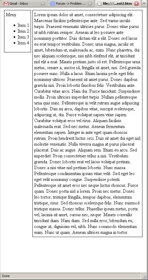

sven-o Skrevet 5. januar 2007 Forfatter Skrevet 5. januar 2007 (endret) Kopierte dette, men ser ikke hel riktig ut i FF likevel.Hvilke doctype funka det i? Dvs. at innholdet overlappa Menyen. 7650722[/snapback] Regner med at det er default doctype i FF, ettersom jeg bare la det i en tom fil uten å deklarere noen i det hele tatt. Vedleggene viser slik jeg ønsker at det skal skal være: Endret 5. januar 2007 av sven-o
