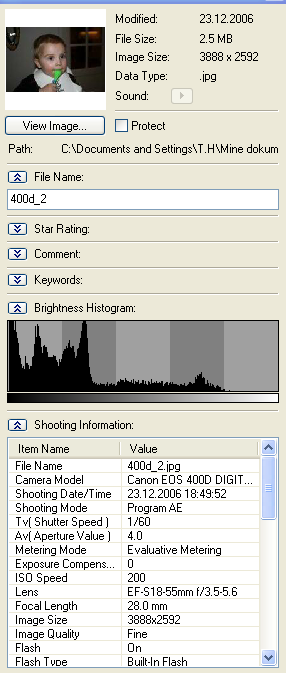

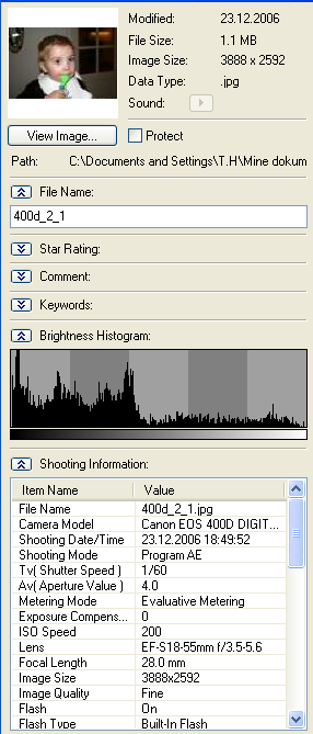

T2 Skrevet 23. desember 2006 Forfatter Skrevet 23. desember 2006 Hva med dette? http://www.webinnovation.no/test/400d_2.jpg Etter korreksjon: http://www.webinnovation.no/test/400d_2_1.jpg Jeg synes bildet etter korreksjon er mye bedre. Hva synes dere?
ttd Skrevet 23. desember 2006 Skrevet 23. desember 2006 Etter korreksjon er de lyseste partiene utbrent, uansett om resten av bildet er mørkt. Du har også brukt blitz, som vil prioritere hovedmotivet. Skulle blitzen blitt fyrt av så kraftig at også bakgrunnen var pen og lys ville ansiktet blitt helt utbrent. Forøvrig kan du godt sette ned oppløsningen på bildene du skal legge ut på web.

m3 Skrevet 23. desember 2006 Skrevet 23. desember 2006 Det første bildet ditt er definitiv undereksponert det er lett å se hvis man ser på histogrammet... Det andre bildet ditt er korrekt eksponert, det kan man også se i histogrammet... Jeg har ikke satt meg inn i det men det kan se ut som at det er flere som har undereksponeringsproblem med D400. Det var veldig mange treff jeg fikk på emnet når jeg søkte på dpreview sitt forum. Ta en kikk selv... http://forums.dpreview.com/forums/search.a...ge=1&forum=1031

T2 Skrevet 23. desember 2006 Forfatter Skrevet 23. desember 2006 Det første bildet ditt er definitiv undereksponert det er lett å se hvis man ser på histogrammet... Det andre bildet ditt er korrekt eksponert, det kan man også se i histogrammet... Jeg har ikke satt meg inn i det men det kan se ut som at det er flere som har undereksponeringsproblem med D400. Det var veldig mange treff jeg fikk på emnet når jeg søkte på dpreview sitt forum. Ta en kikk selv... http://forums.dpreview.com/forums/search.a...ge=1&forum=1031 7563884[/snapback] Ja, jeg har lest en del om 400D og undereksponering på dpreview og en kar der fikk byttet 400D'en sin med et annet eksemplar og ble mye mer fornøyd etter det. Har noen en link til bra informasjon om hvordan en leser / tolker disse histogrammene?

m3 Skrevet 23. desember 2006 Skrevet 23. desember 2006 (endret) Har noen en link til bra informasjon om hvordan en leser / tolker disse histogrammene? 7564178[/snapback] Her har du en side som forklarer litt av hvert inkl. histogram http://www.photoxels.com/digital-photography-tutorials.html Edit: og her har du enda en... http://www.photozone.de/7Digital/index.html Endret 24. desember 2006 av m3
Marzo Skrevet 24. desember 2006 Skrevet 24. desember 2006 Prøv å øke eksponeringsverdien med et hakk å se om du blir mer fornøyd. "Ev" Er ingen D400 ekspert så slå opp i manual for å finne hvordan. Kort forklart ang histogram så skal søylene være mest mulig samlet inn mot midten av skalan for at bildet skal være riktig eksponert. Dette kan fort bli missvisende hvis poenget med bilde skal være en mørk bakgrunn. Slik som det siste bildet, her ligger mesteparten av søylene mot venstre siden (mørk) mens noen få på den lyse siden. Dette er da partiet av gutten, og slik jeg ser bildet virker det riktig! Bakgrunnen blir mørk og hovedmotivet vises riktig. Selv om histogrammet skulle vise noe annet! Kan kanskje tipse deg om fotokompendiet vi har liggende her på forumet, anbefales hvis du allerede ikke har gått i gang med det!

Thunderhead Skrevet 24. desember 2006 Skrevet 24. desember 2006 Det første bildet ditt er definitiv undereksponert det er lett å se hvis man ser på histogrammet... Det andre bildet ditt er korrekt eksponert, det kan man også se i histogrammet... Jeg har ikke satt meg inn i det men det kan se ut som at det er flere som har undereksponeringsproblem med D400. Det var veldig mange treff jeg fikk på emnet når jeg søkte på dpreview sitt forum. Ta en kikk selv... http://forums.dpreview.com/forums/search.a...ge=1&forum=1031 7563884[/snapback] Man må være veldig forsiktig med å stole blindt på enkelt histogram som viser kun lys. Hvis man har tilgang på RGB-histogram, bruk det. "Understanding histograms" fra Luminous Landscape og Ken Rockwell, Ken skriver også om farge histogram.
