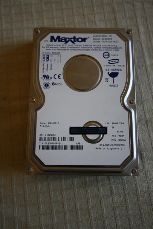

Hårek Skrevet 21. desember 2006 Skrevet 21. desember 2006 Selve disken er antagelig like hel. Den kan pelles ut og brukes internt i en PC.

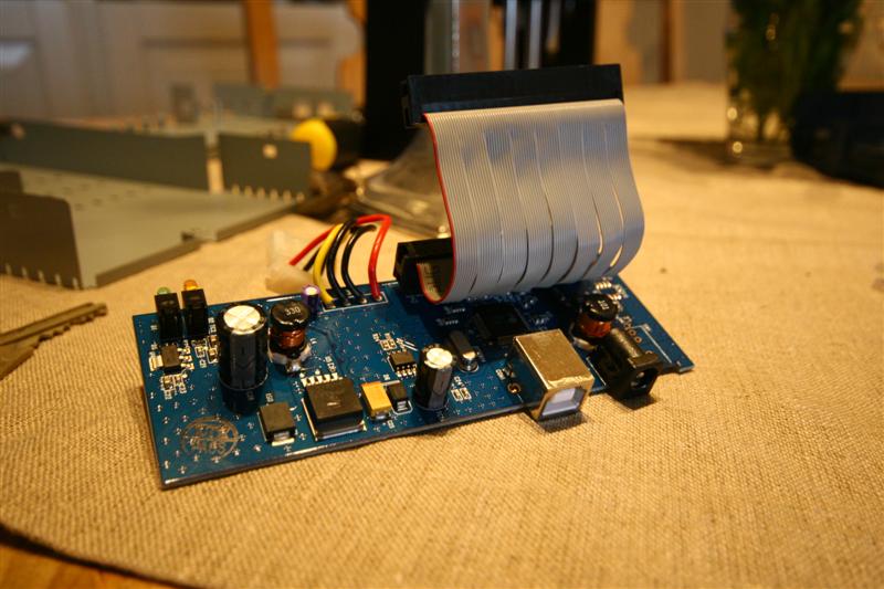

awesnes Skrevet 10. september 2008 Forfatter Skrevet 10. september 2008 (endret) Hmmmm, var det så lenge siden disken tok kvelden (første post fra desember 2006) Men uansett, tok fram disken fra boden i stad, tenkte jeg jammen kan prøve å gjøre noe med den i stedet for å la den samle støv der noe mer. Har demontert den, så spørsmålet er hva jeg skal gjøre med disken. Vil vel tippe at det finnes eksterne kabinetter der ute et sted som man kan kjøpe for å sette inn disken i den? Hvilken er det da jeg trenger? Noen som har en link til en billig en? Man kan sikkert dytte den inn i min stasjonære maskin, men har funnet ut at det kan være kjekt med en ekstern harddisk til. Evt. hvordan setter man den inn i den stasjonære pcen? Er det bare plug and play eller må man koble den til ymse kort der inne? Har en Acer Aspire Pc fra 2006. Takker for evt. svar. Tok et par bilder av disken. Endret 10. september 2008 av awesnes
Hårek Skrevet 10. september 2008 Skrevet 10. september 2008 Eksempel: https://prisguiden.no/product.php?productId=48978 Det er enkelt å koble opp, men inne i en PC er det flere muligheter. Som om disken har egen kabel eller deler kabel med en annen enhet. Hvis den deler kabel må man passe på jumpere for master / slave.
