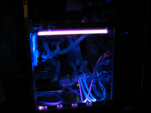

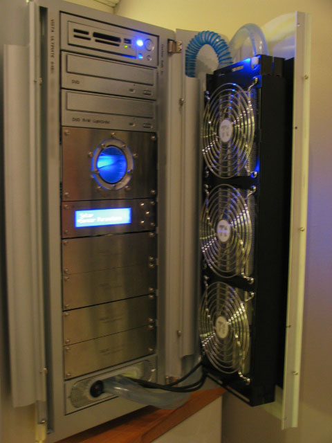

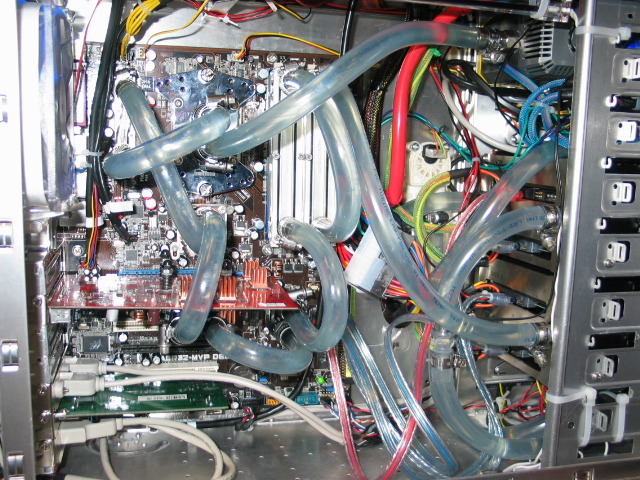

drbo Skrevet 5. mars 2007 Skrevet 5. mars 2007 Noe nytt daherik? Venter spent på det ferdige resultatet. Selv har jeg endelig skrudd sammen alt på nytt, og flowen ble nå betraktelig bedre, 41-70 l/timer avhengig av pumpefrekvens. CPU temp ligger nå stabilt 30-33C med min pumpefrekvens og vifter på 40% (lydløst). Nye slanger, nye RAM-bloker. Clearflex var en drøm å jobbe med, men de slukker litt av UV-gløden (de er 3mm tykke ...). Noe bilder av det ferdige produkt, som jeg er godt fornøy med.

drbo Skrevet 5. mars 2007 Skrevet 5. mars 2007 Det fungerte bra ... lett og utføre. Kuttet den svarte slangen slik at det stod igjen en ca 2cm. Denne har OD ca lik 3/8". Tredde så over Clearflexen med ID 3/8". Slapp da både 1m ID 6mm slange samt to trange koplingspkt.
