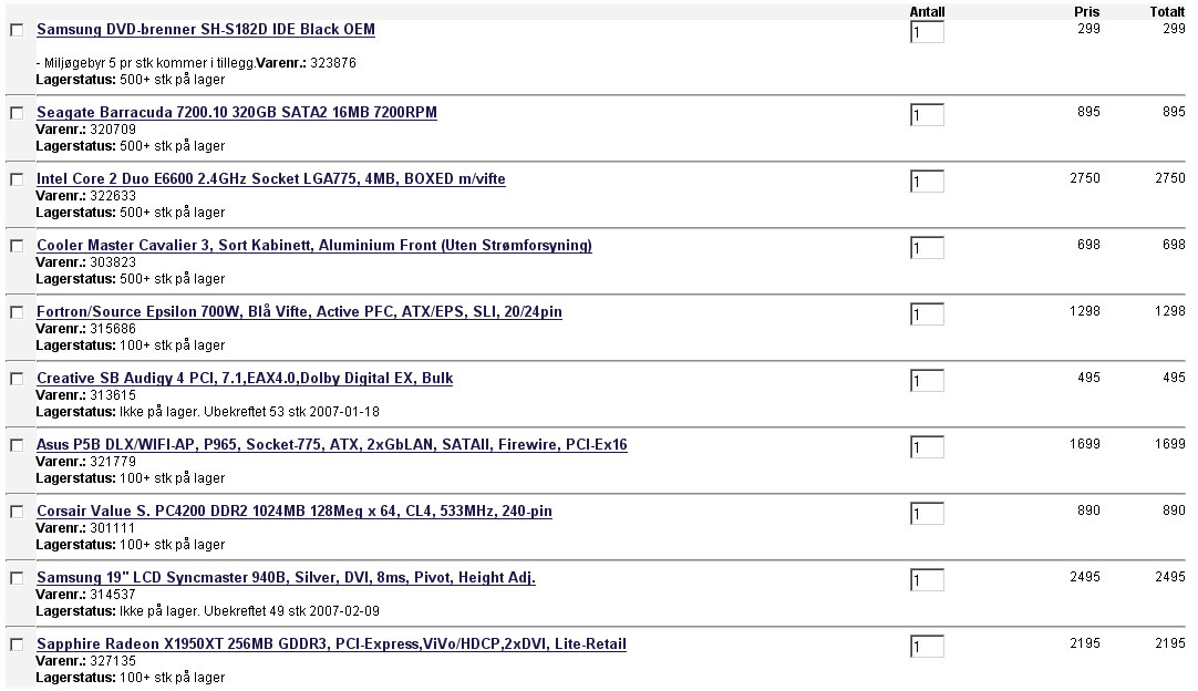

nå har det jo veldig mye å si hvor mye du har tenkt å legge i en ny rigg, men her er et lite forslag iaff.. ;)
totalt: 13.719,-
edit: men som jeg klarte å IKKE lese i stad, så kan det være lurt å vente til vista kommer oem på pc'ene.. :)
Endret av Keltern
