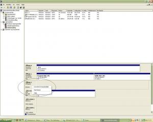

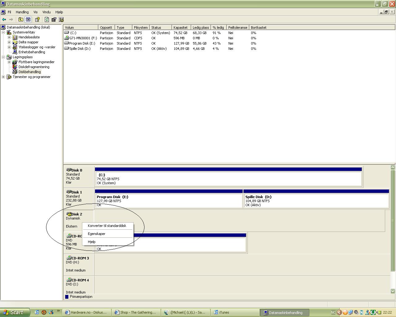

Xar0n Skrevet 14. desember 2006 Skrevet 14. desember 2006 (endret) Hardisken fungerer den, men det var etter jeg formaterte og instalerte XP Home Edition at den plutselig ikke fungerte, den fungerte fint med XP PRO. Her er et bilde av hva som står o.s.v: Endret 14. desember 2006 av Xar0n
Hårek Skrevet 14. desember 2006 Skrevet 14. desember 2006 Dynamisk virker ikke i Home. Du burde konvertert mens du hadde Pro.
Xar0n Skrevet 14. desember 2006 Skrevet 14. desember 2006 så selv om jeg instalerer pro igjen så vil ikke hardisken fungere?
KAS Skrevet 14. desember 2006 Skrevet 14. desember 2006 (endret) Kan ikke se noen grunn til at det ikke skulle gå. Aner ikke om dette fungerer på Home... http://faq.arstechnica.com/link.php?i=1806 Endret 14. desember 2006 av KAS
wiberos Skrevet 14. desember 2006 Skrevet 14. desember 2006 Dynamisk virker ikke i Home. Du burde konvertert mens du hadde Pro. 7503945[/snapback] I tillegg til merknader fra hårek, du kan ikke bruke en dynamisk som eksternt disk, alla Usb/firewire.
Hårek Skrevet 14. desember 2006 Skrevet 14. desember 2006 så selv om jeg instalerer pro igjen så vil ikke hardisken fungere? 7503961[/snapback] Jo, det vil jeg tro burde fungere. Men har aldri hatt en dynamisk disk selv, de har man fint lite bruk for. Mulig noen vet om en enklere metode?
wiberos Skrevet 14. desember 2006 Skrevet 14. desember 2006 Hardisken fungerer den, men det var etter jeg formaterte og instalerte XP Home Edition at den plutselig ikke fungerte, den fungerte fint med XP PRO. Har du convertert disken til dynamisk tilkoplet USB port?
Xar0n Skrevet 14. desember 2006 Skrevet 14. desember 2006 Nei, men utifra det dere sier så er det bare kanskje at det funker å instalerer pro og hardisken vil fungere igjen?
