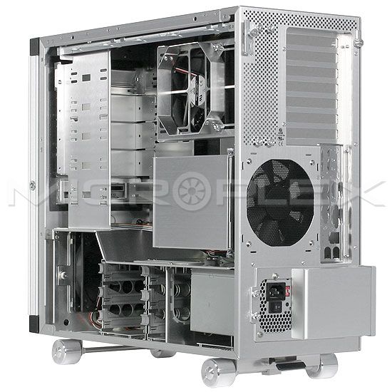

andylove Skrevet 13. desember 2006 Forfatter Skrevet 13. desember 2006 Andylove: Jeg skrev jo hva du kunne kjøpe! En cooltek 2*120mm med stillegående vifter, en swiftech apogee, en mcp655, en mcres micro, og clearflex slanger. + en mcw60 til grafikkort om du vil. 7491182[/snapback] Hehe, sorry. Litt trøtt, tidlig oppe Takk for tipsene. Det ser ut til at tråden har utartet seg litt, og det er jo bra. Men jeg ser at Apogee ikke er like pop blant alle her, noen grunn til dette? Jeg trenger et sett som får plass i en forsåvidt trang kasse. radiatoren får jeg nok plass til bak, der 120mm vifta sitter nå. Den blåser vel ut kan jeg tenke meg. vannblokka burde jeg kunne få plassert nederst i kabinettet, men vanntanken er det værre med. Her må jeg finne på en smart løsning. Er det akkurat det samme hva slags vanntank jeg velger? Og om vanntank allerede er oppgitt i quoted tekst, så beklager jeg mistforståelsen, men forkortelser her sier meg ikke så mye. Som sagt, flere tips og tanker mottas med takk. Dette er min kasse:
Herr Brun Skrevet 13. desember 2006 Skrevet 13. desember 2006 Apogee funker fint den. Storm er bare hakket tøffere. Jeg ville ha kjøpt en trippel radiator og plassert den oppå kabinettet med skruer mellom for å få litt avstand.
magnulf Skrevet 13. desember 2006 Skrevet 13. desember 2006 De forkortelsene kan du bruke som søkeord på microplex.no så mener jeg du skal finne de forskjellige komponentene.
