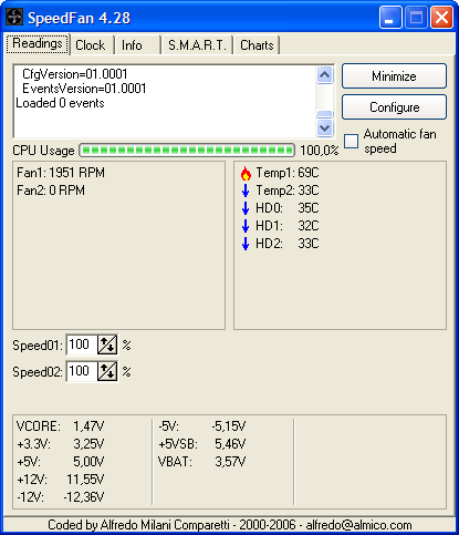

har installert speedfan på den gamle pcen og skjønner ikke mye..
har Amd athlon +1700 xp
Det viser ikke at det er det.. står bare temp1, temp2 og temp3..
ser på veddlegget
noen som kan forklare ka de temp står for??
75 grader er litt mye ja, selv om jeg er ikke så langt unna selv. (tror at heat-pipen på CPU kjølern begynner å bli gåen). Så lenge du ikke opplever at pcen er ustabil, så skal det ikke være noe problem.

du kan prøve å renska vifta for støv visst det ikkje har vore slik før.
eller det kan vera ein feil i mulitpilkatoren som: xV X mulitplikatoren. Visst denne for høy kan det skje.(men det skjer sjeldan)

Det varierer fra hovedkort til hovedkort hvilken temperaturavlesning som er temp1, temp2, etc.. En enkel test er å kjøre CPUburn for å se hvilken temperatur som går rett til værs, det er nok CPU. Speedfan fungerer ikke "out of the box" for alle oppsett (om noen) så derfor:
Gå inn på configure og temperatures og se hvilken sensor som viser hva, gå til advanced og velg tilhørende chip for evt å manipulere valg av sensordiode for å få en realistisk avlesning, 75 C er altfor høyt og neppe korrekt dersom systemet ditt forøvrig er stabilt.
Et annet triks er å gå til Speedfans webside for å finne informasjon om hovedkortet ditt og avlesninger, kanskje ikke så lett å finne fram men her finnes det mye info å støtte seg på, du kan sågår laste ned konfigurasjonsprofiler fra andres oppsett med samme hovedkort.
