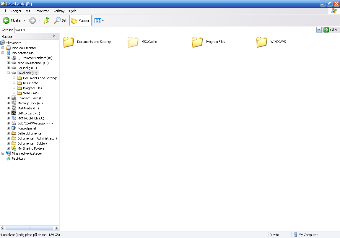

Jeg finner ingen mapper som heter root utenom en som ligger i limewiremappa...
7494225[/snapback]
Hmm, du er nok ukjent med begrepene. Root er den øverste 'mappen' på en disk, dvs det er der du er før du går inn i noen mapper.
7494225[/snapback]
7496388[/snapback]
Her er et bilde for å illustrere hva Hårek mener.post-34549-1166080354_thumb.jpg
Endret av b21a

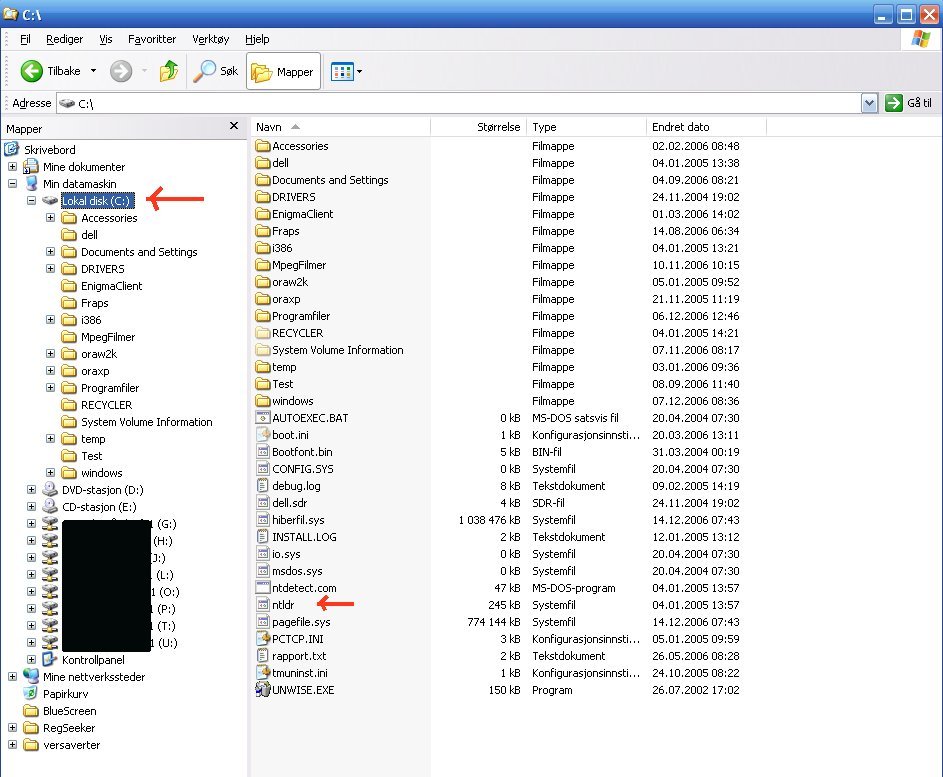

Ok, hvis feilen er at du ikke klarer å boote uten CD så er feilen i boot.ini (C:\Windows eller noe slikt), der har windows blitt satt til å boote fra CDen.

Hvis den ikke finner NTLDR så er det ikke boot.ini som er problemet. Først skal NTLDR kjøre, og det er den som bruker boot.ini.
Du kan klare deg uten boot.ini, hvis du har Windows på C:\
Har du sett etter NTLDR på alle diskene? Og du har satt valgt visning av skjulte filer? Det er vel på C:\ den forventes å finnes hos deg, ikke E:\.
