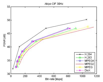

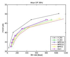

knutinh Skrevet 9. desember 2006 Skrevet 9. desember 2006 (endret) Hvorfor må folk alltid overdrive? det er ikke snakk om 1 mbit mpeg 2 for å gå ned kanskje 20 eller 30% i bitrate... 7458977[/snapback] Synes det er drøyt å ha en DVD-r ISO liggende på harddisken nå. Hva blir det med Blueray da? 50 GB de største platene tar? Blir vell 25 GB platene som blir brukt mest regner jeg med, men uansett. Vi trenger TB disker i fleng! 7445324[/snapback] En TV-episode i 720p i tilnærmet perfekt kvalitet tar 1,1 gb. Så med riktig codec kan en film på 2 timer bli komprimert ned til litt over 3 gb (!) 7445824[/snapback] Hva snakker du egentlig om? Jeg kan finne PSNR-kurver som viser deg reduksjonen i objektiv kvalitet som funksjon av bitrate. For meg ser det ut som om du krever at leserne skal godt ditt syn på kvalitet, og at studioene "sløser" med båndbredde, hvis du bare får transkodet så hadde nå 3GB vært nok i tilnærmet perfekt kvalitet. http://image.unb.br/queiroz/papers/sbt06_h264.pdf Se vedlegget for et plott av PSNR (et uttrykk for differansen mellom original og komprimert video) for et gitt videoklipp for forskjellige codecer. Subjektivt inntrykk kan variere noe, men det er liten tvil om at lavere bitrate gir større feil. Det ser heller ikke ut som om du forstod at jpg er et lossy bildeformat? Samtidig fikk de første BluRay-utgivelsene bank på forum pga kompresjonsartefakter. Og de var ikke 3GB... Så enten burde du søke en stilling som kompresjonist hos BR-produsentene, eller så er det kanskje en mulighet for at folk har forskjellig kvalitetskrav?? -k Endret 9. desember 2006 av knutinh
