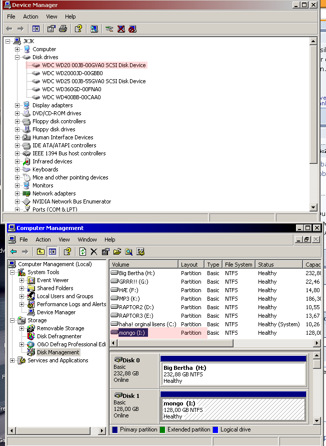

JKJK Skrevet 3. desember 2006 Skrevet 3. desember 2006 (endret) Hei Sliter med at disken jeg laster ned på (WD 2000JB-00GAV0 ... står det i disk management) stadig vekk får feilmeldinger i event loggen om at NTFS filsystemet er korrupg og totalt ubrukelig. Får så en overhøffelig beskjed om å kjøre fdisk /i ... noe som resulterer i at omtrent alle filene på disken blir korrupt. Hver gang jeg får denne feilmeldingen så merker jeg det først med at jeg ikk får "tilgang" til enkelte filer eller mapper. Ser at det egentlig skal være en 200gig'er, men den blir i windows kun oppdaget som 131096MB. Er dette normalt? Vet at "200gig ikke nødvendigvis er 200gig#, men så stor forskjell? Finner ikke noen sektorfeil eller noe sånt på disken. Har formatert disken mange ganger, men om sider får jeg samme feil hver gang. Og dette begynner jeg å bli JÆVLIG LEI AV (ja, skriver dette i hylsinne). Vet at WD hadde et par kalkuner i lomma med denne serien så dette er forsåvidt ikke noen overraskelse, men dog. Før jeg kjøper ny disk må jeg være 100&% sikker på at det er selve disken som er mongo, og ikke noe annet. Har en mistanke om at det kan være torrent nedlastinga som gjør filsystemet mongo... kan dette ha noe forankring i den virkelige verden? Tenker spesielt på dette når jeg leser følgende på MS sine sider: I/O requests issued by the file system to the disk subsystem might not have been completed successfully. Takker for svar... gjerne asap, da jeg er såååååå: <-> nært til å bestille ny disk. Endret 3. desember 2006 av JKJK

JKJK Skrevet 4. desember 2006 Forfatter Skrevet 4. desember 2006 (endret) men nå har jeg kjørt inn patchen, og disken er like stor i disk manager... Jeg har 2x 200GB og 1x 250GB, 1x WD 40GB og 1x Raptor 36GB. Den andre 200GB disken er jo ok (186GB i min datamaskin...stemmer ikke dette?) og 250gigern er jo også ok. Er faktisk ganske usikker på hvor stor den disken egentlig skal være, men navnet tilsier jo at det skal være en 200GB? Er ikke sikker på hvilken av diskene som er hvem i device manager, men tror det er den jeg har markert rødt (se vedlegg)... orker ikke å åpne og se før jeg får nydisken Endret 4. desember 2006 av JKJK
Hårek Skrevet 4. desember 2006 Skrevet 4. desember 2006 Ikke lett å se hva som er hva, du viser jo bare litt. Du har nødvendigvis noen PATA og noen SATA disker? Du må regne med at de oppfører seg ulikt. En 200GB SATA kan være OK uten patcher, mens en 200GB PATA vil få problemer. Den som er merket SCSI er antagelig SATA.
