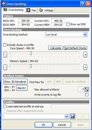

Her er et bilde som sier litt om situasjonen:
Det skal jo være 625 på core og 900 på minnet.
Her er det 500 på core og 594 på minnet.

Ja, det gjør at skjermkortet blir kompatibelt med Rivatuner, men det fungerer ikke å overklokke. Rivatuner kan heller ikke identifisere hastighetene på skjermkortet.

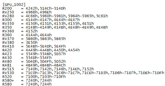

Som unwinder nevner , med rivatuner legg til 7244 i cfg fila for support
for x1950XT pci iden.
Rivatuner.cfg

Etter:
[GPU_1002]
R200 = 4242h,514Ch-514Dh
RV250 = 4966h,496Eh
RV280 = 4C66h,5960h-5961h,5964h-5965h,5C61h
R300 = 4144h-4147h,4E44h-4E47h
RV350 = 4150h,4151h,4153h,4155h,4E51h
R350 = 4148h-4149h,414Bh,4E48h-4E49h,4E4Bh
RV360 = 4152h
R360 = 414Ah,4E4Ah
RV370 = 5B60h,5B63h,5B65h
RV380 = 3E50h
RV410 = 5E4Bh-5E4Dh,5E4Fh
R420 = 4A49h-4A4Bh,4A50h,4A54h
R423 = 5549h-554Bh,5D57h
R430 = 554Dh-554Fh
R480 = 5D4Dh,5D4Fh,5D52h
R481 = 4B49h,4B4Bh-4B4Ch
RV515 = 7140h,7142h,7146h,714Eh,7152h
RV530 = 71C0h-71C3h,71C6h-71C7h,71CEh-71D3h,71D6h-71D7h,71DAh,71DEh-71DFh
R520 = 7100h,7103h-710Fh
R580 = 7249h,724Bh
R580+ = 7240h,7244h
RV560 = 7291h
RV570 = 7280h
ATI Tray tools har heller enda ikke ditt kort supportert så bruk rivatuner med addet kortet til R580+ linja.

Jeg måtte legge til hel linjen, altså: R580+ = 7240h,7244h

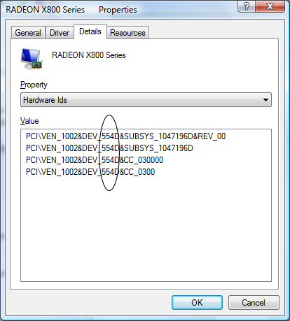

Problemet ligger i inf filene til ATI driverene .
Sapphire på dette kortet har vendor id 1002 (som er ATI og det er greit)
Men de har en device ID som ikke ligger i noen offisielle drivere (enda).
Hvis det på ditt kort er ID 7244 , trengs PCI DEV_7244 ligger inne , de gjør ikke det i 6.12 beta heller (har sjekket) .
Du kan sjekke PCI vendor og device ID for kortet ditt i device manager - properties - Details
Er du litt kreativ kan du sikkert søke etter f.eks device id 7240 i alle ATI inf filer og replace med ditt korts ID

Legg inn Rivatuner 2.0 - 16.1 med extra device ID manuelt editert inn i cfg fila .
Sjekke PCI device ID :
Endret av syar2003
